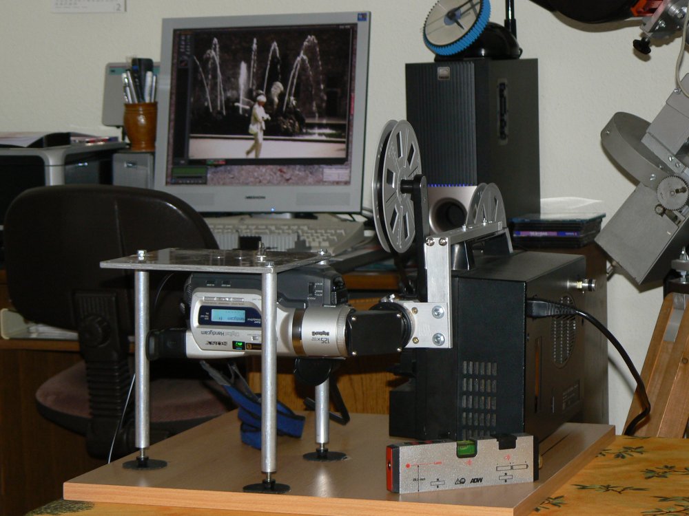

Hallo Filmfreunde,
ich melde mich noch mal um zu zeigen wie ich es vor ein paar Jahren gemacht habe.
Videokamera auf den Kopf und über Spiegel wieder seitenrichtig gemacht.
Das Abfilmen mit einer Optik aus der Astronomie (Shapleylinse genannt).
Kamera auf einen Slowmodus geschaltet um das Pumpen zu reduzieren.
Filmprojektor über Regler auf ca. 16Bilder/sec. gebracht, damit war das Pumpen auf Null.
Allerdings gebe ich zu das ich heute andere Technik im Sinn habe.
Gruß,
Armin
