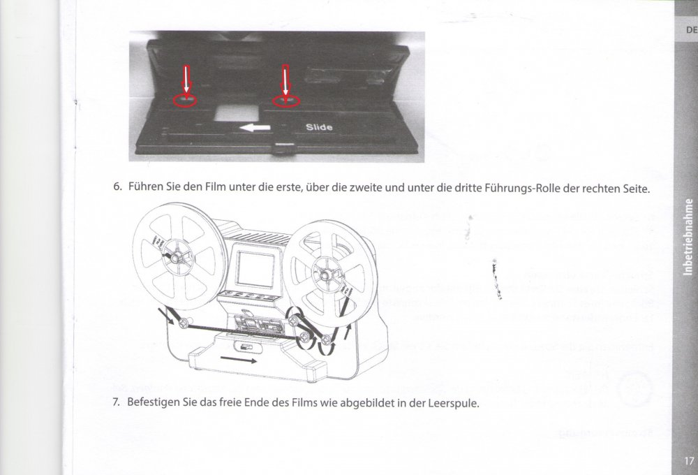

Wie erfolgt bei dem Gerät denn der eigentliche Filmtransport bzw. das Einrasten auf Bildstand? Kaum anzunehmen, dass die Software eine automatische Bildstandserkennung oder Stabilisierung hat, also muss das wohl elektromechanisch erfolgen? Hat jemand dem Ding mal unter die Haube geschaut?
Hineingeschaut habe ich nicht. Nur von Außen: Der Transport erfolgt mit einem Einzahngreifer, der recht schmal ist. Er sorgt zugleich für den Bildstand und den Bewegungsablauf.
Dann gibt es eine Zugentlastung durch die festen "Rollen". Der Film muss um die Teile herumgeführt werden, damit sie funktioniert.
Der Film wird gezogen und von den "Rollen" gebremst, solange, bis der nächste Nachschub da ist, dann lockert sich der Film, wird vorwärtsgezogen und wieder abgebremst.
Das verhindert, dass die Zugkraft von der Aufwickelspule direkt auf den Zahn einwirkt.
Wenn man die bremsende Wirkung weglässt, flattert der Film stark, der Filmstand wird sehr unruhig. Das habe ich mit einem Reststück erprobt.
Ohne Aufwickelspule läuft der Film ruhig und gleichmäßig.
Weil man aber nicht 60 m Film in einen Eimer lassen will, braucht man die Spule. Für das Problem habe ich weiter oben eine Lösung gezeigt, die bei mir funktioniert hat.

Ich hatte mir heute dieses Gerät bestellt, weil es unverständlicherweise meist durchweg positiv bewertet wurde. Ich muß dazu sagen, daß ich ein Laie auf diesem Gebiet bin, aber gerne meine alten Schmalfilme digitalisieren möchte.
Um auf dem Somikon zurückzukommen, ich bin entsetzt. Der Film, den ich ordnungsgemäß eingelegt habe, wurde einfach nicht transportiert. Es stockte während der ersten paar Bilder schon und schließlich kam das Gerät ganz zum stehen. Der Film hatte keine Perfoschäden, allerdings jetzt schon, und zwar auf dem Stück, dass den Scanner durchlaufen hatte.
Falls ich nicht doch etwas falsch gemacht habe, kann ich nur sagen: absoluter Schrott.
Welches Gerät kann mir empfohlen werden? Von Eigenbau verstehe ich nichts und Einschicken zum Fremddigitalisieren möchte ich nichts.
Ich habe schon mit dem Muller HDS+ von Filmfabriek geliebäugelt. Das wäre vermutlich ein Profigerät, dass alles kann (einschl. Tonspur). Hat da jemand Erfahrung und weiß, was das Gerät kostet. (der Preis liegt vermutlich im 5stelligen Bereich).
Hallo Ragory,
mir ging es ähnlich wie Dir, der Film bliebt hängen. Ich habe dann die Beschreibung nochmals gelesen und festgestellt, daß ich den Film nicht unter die beiden Lippen im Scanbereich (Siehe Foto rot markiert) geschoben hatte. Außerdem ist es wichtig, den Film genau wie beschrieben einzufädeln. Natürlich sollte man immer in Betrachtb ziehen, daß die Qualität alter Filme nicht besser wird, manchmal ruckelt der Film auch. Im empfehle zur Endbearbeitung hier Magix Vodeo de Luxe, gegen Ruckeln die Videostabilisierung. Ich hatte auch nicht zu große Erwartungen und für den Hausgebrauch reicht es. Viel Spaß!!
Lexa
Das Problem des zus starken Zuges der Aufwickelspule bleibt leider dabei erhalten, wenn man den Film "standardmäßig" einlegt.
Normal-8 ist etwas dicker, bei ORWO-Super-8-Farbmaterial ist der Film besonders empfindlich.
Bei einem Film hatte ich das Problem, dass der Film nicht genau geschnitten war, er war an einer Stelle ein winziges Stück zu breit, das fängt der Projektor nicht gut ab.
