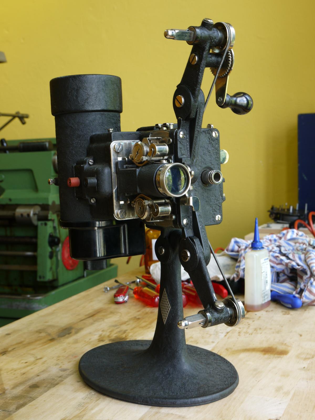

16mm als solches ist ja ganz schön und gut. Aber eigentlich ist S-16 das Format der Wahl. Die Kameras dafür sind mittlerweile auch erschwinglich. Wenn aber eine alte Bolex noch zu teuer ist dann würde ich 16mm einfach lassen! Das Teure ist nicht die Kamera, es sind die Materialkosten.
Sparen beim Material kann man mit niedrigerer Bildfrequenz. Man kann immer noch und jederzeit 16 B./s wählen. Dazu
passen die alten Projektoren. Einen kleinen Filmo findet man für Zweistellig. 400 Fuß Film dauern 16 Minuten und 40 Sekunden.
Wenn es Tontempo sein soll, auch da ist man ab Zweistellig dabei. Die Auswahl ist ja groß. Ich würde nur von den
Bell & Howell TQ mit Kunststoffschnecke abraten und von den Paillard-Bolex-G-Modellen, die geometrisch zu keiner
Kamera passen und nicht leicht zu reinigen sind. Ein alter Bell & Howell Filmosound zusammen mit einer Arriflex 16 ST
sind zusammen puncto Bildstand unschlagbar (Umkehroriginale). Wenn man kopieren (lassen) will, ist Positionierabstand +3
angebracht. Schaltrollenprojektoren sind für den Dauerbetrieb des kommerziellen Kinos gebaut, sie bringen nicht ganz den
gleich guten Bildstand wie eine Greiferkonstruktion.
