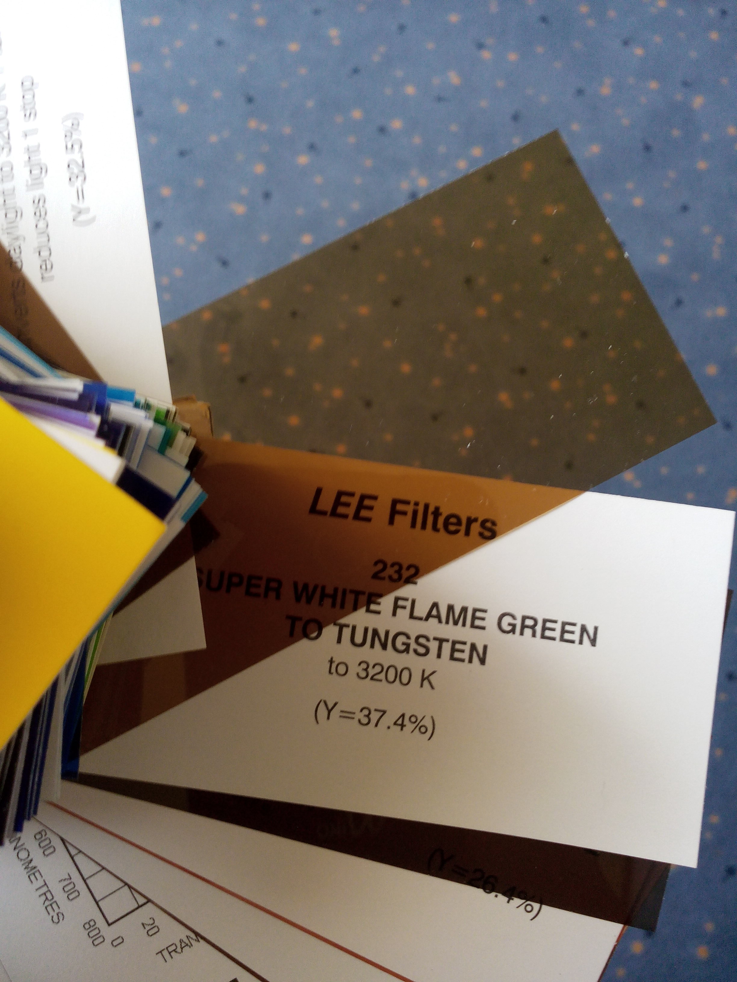

Hm, Folienfilter klingt so, als würde das die Bildqualität negativ beeinflussen. Oder bin ich da mal wieder auf die (Foto-) Werbewirtschaft reingefallen?
Sehe ich das richtig, dass die Filter hinter das Objektiv kommen (http://www.bolexcollector.com/accessories/filter50.html)? D.h., an der Stelle muss man sich weniger Gedanken machen um Filterqualität, Vergütung etc.? Oder fällt das generell nicht ins Gewicht?
Nahezu alle S8 Kameras haben das (Konversions-) Filter hinter der Optik. Das ist Stand der Technik und liefert durchaus brauchbare Ergebnisse.
Ulrich
ich verwende schon seit langem und oft Lee-Filter in der Bolex H16, EL oder auch in der ACL (hinter dem Objektiv im Filterhalter). Ich kann nur, wie Friedemann, bestätigen, dass das gut geht und die Qualität auch gut ist. Ich habe damit noch keine Schwierigkeiten gehabt.
Man sollte natürlich nur darauf achten, dass das Stückchen Folie sauber und ohne Beschädigungen ist. Wenn man mehrere Filterhalter hat, sollte man einen mit der jeweiligen Filterfolie zusammen lassen (Folie drin lassen und nicht weiter anfassen)) und bei Nicht-Gebrauch z.B. in ein Tütchen oder ein Etui tun.
Dafür muss man z.B. bei der H16 oder ACL wirklich mindestens 2 Filterhalter haben, denn man sollte die Kameras nicht ohne, also mit offenem Einschub, betreiben (Lichteinfall etc.)
Vorm Objektiv geht im Notfall auch – wenn man nichts gegen Tesakrepp hat und das Objektiv klein genug ist.
Sehr gut machen sich die Lee-Folien aber auch vor Blitzlichtern. EPY nehmen und im Freien mit 85A die Personen anblitzen, schon hat man wunderbar eiskalte Natur im Hintergrund.

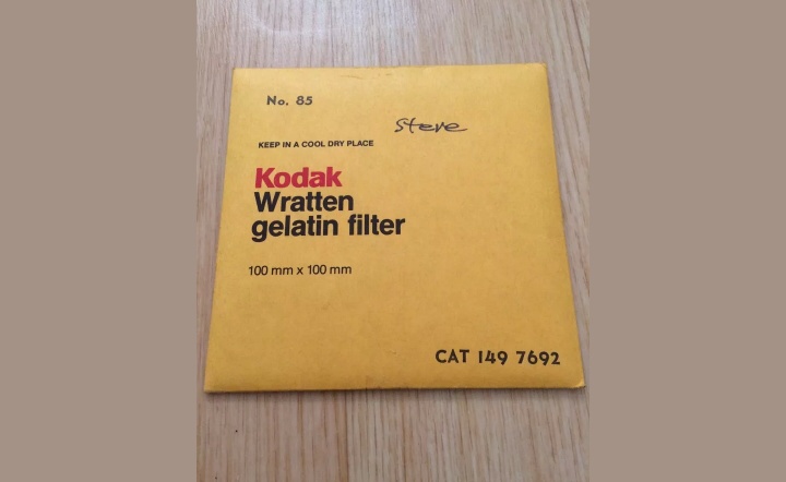

Ok, soweit habe ich nicht gedacht. Vorschraub-Filter sind oft auch nur „verglaste“ Folie? Deren Vorteil nur ist, dass sie die zarte Folie schützen und man Glas besser reinigen kann als empfindliche Folie?!

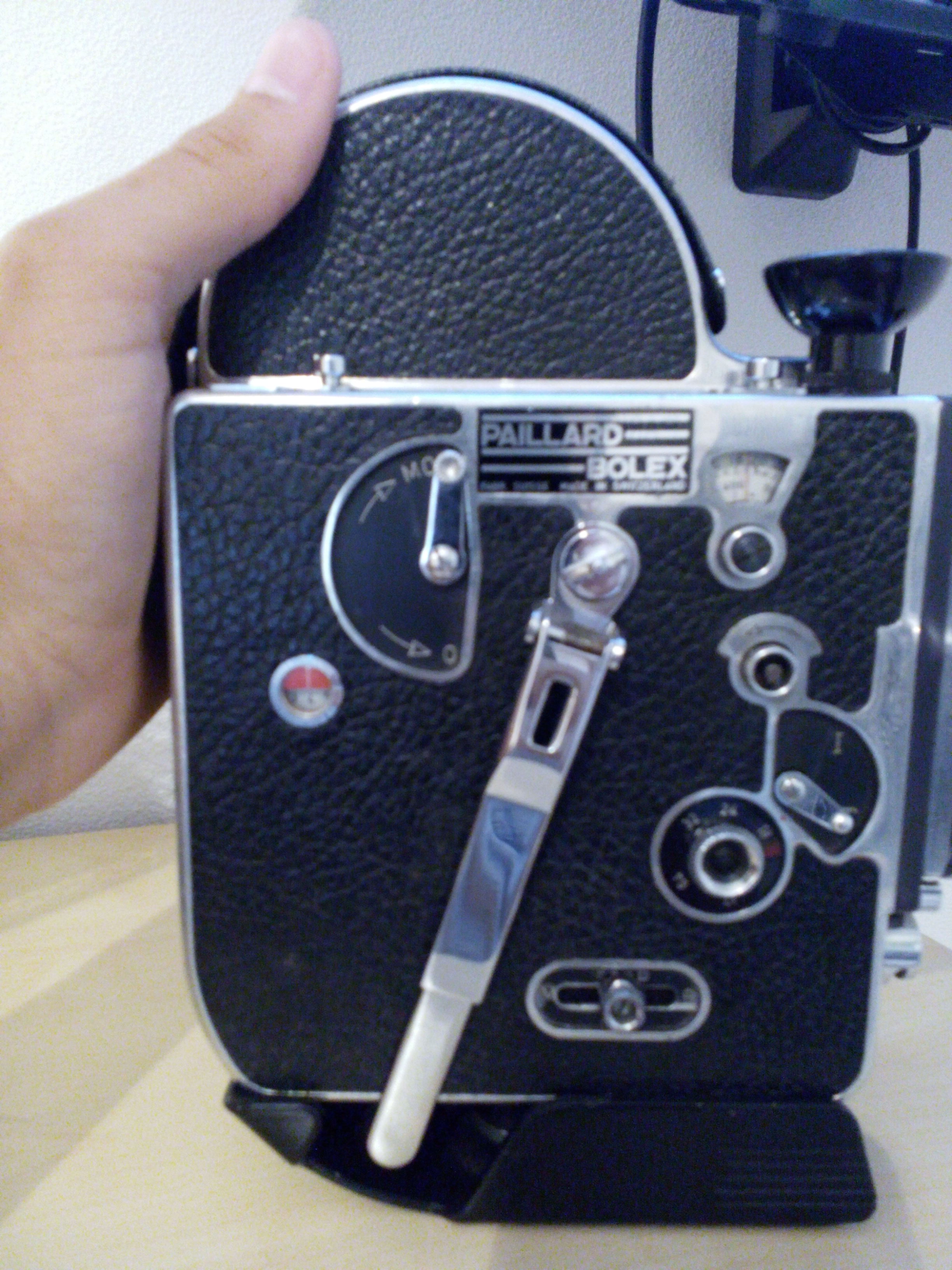

Wo kommt denn die Augenmuschel für das Mattscheibenokular her? ;-) Die hatte ich nicht ;-) Viel Spaß mit der Bolex H16 *schnief* :-/ War schön mit ihr in der Provence, auch wenn ich manchmal den Objektivdeckel bem Filmen vergessen habe, zu entfernen.
vor 10 Stunden schrieb Martin Rowek:
jaja, kann mich auch noch erinnern...bei dieser old-fashioned-Bolex konnte man im Eifer des filmischen Gefechts leicht mal einen Bedienungsfaktor vergessen:
- Aufnahmeobjektiv auswählen
  > Sucher auf entsprechende Brennweite einstellen
- Entfernung einstellen
  > Entfernung am Sucher einstellen (Parallaxen-Ausgleich)
- Blende mit sep. Belichtungsmesser messen und am Objektiv einstellen
..auch das Objektivdeckel-Entfernen gehört dazu....
