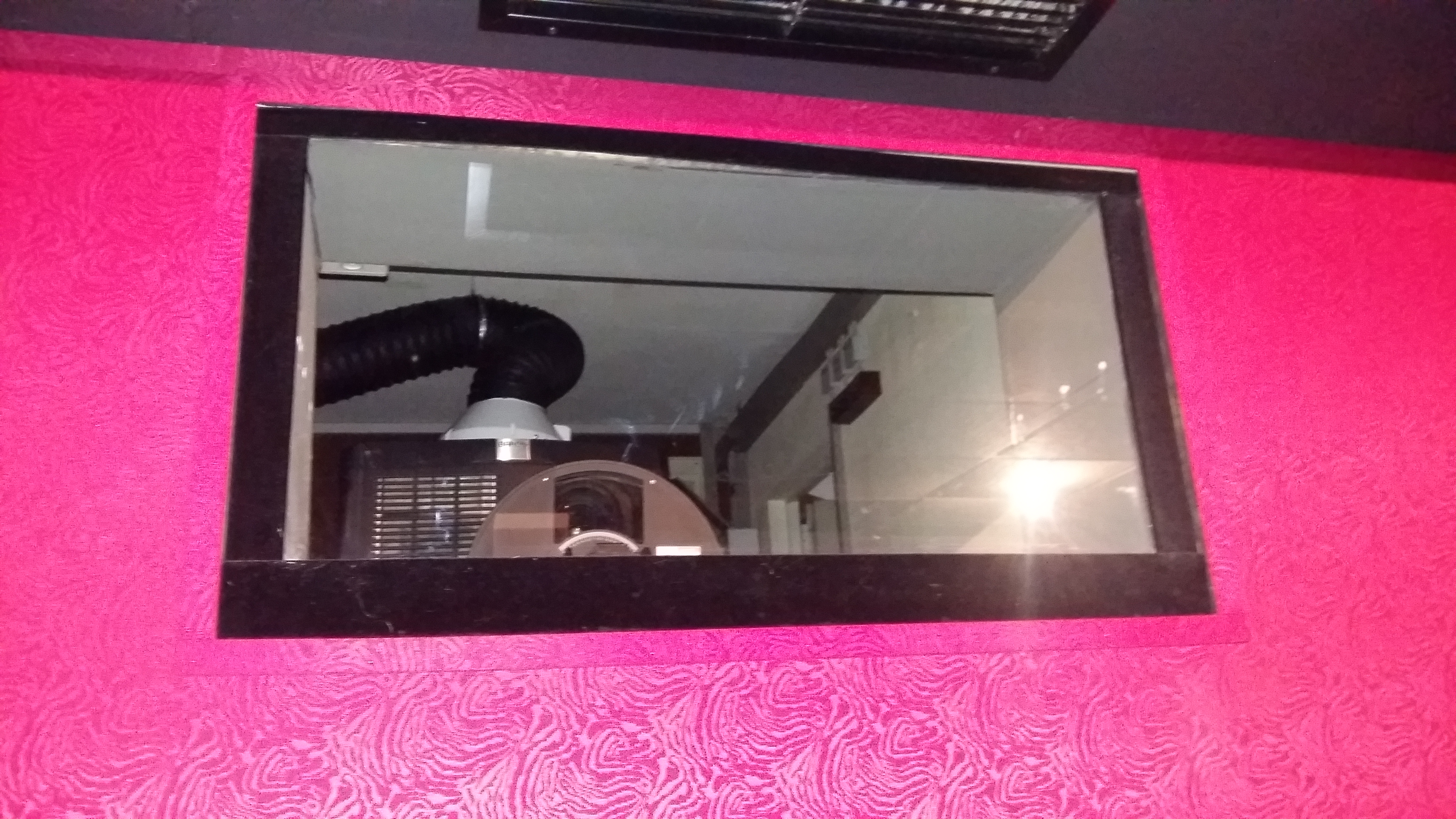

Wie groß und dick ist das Projektionsglas denn bisher, und wie ist es eingebaut? Die Dicke ist bezüglich Lichtverlust weniger relevant als der Typ bzw. die Vergütung des Glases. Ist da eine Typ-/Herstellerbezeichnung eingeätzt - 'Schott' z.B.?

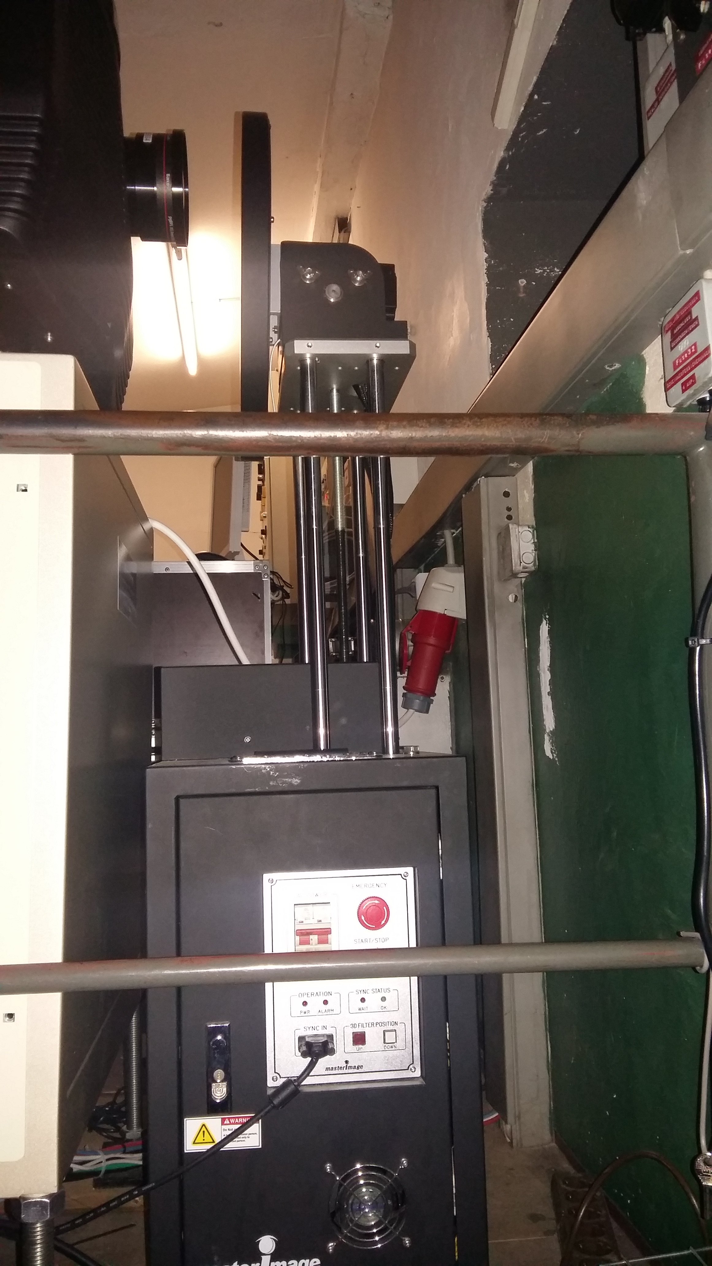

Stell doch ausserdem mal ein Bild deines MI ein, dann weiss man auch, welches System Du da genau hast. Da gibts/gabs nämlich auch mehr oder weniger gekapselte Varianten.

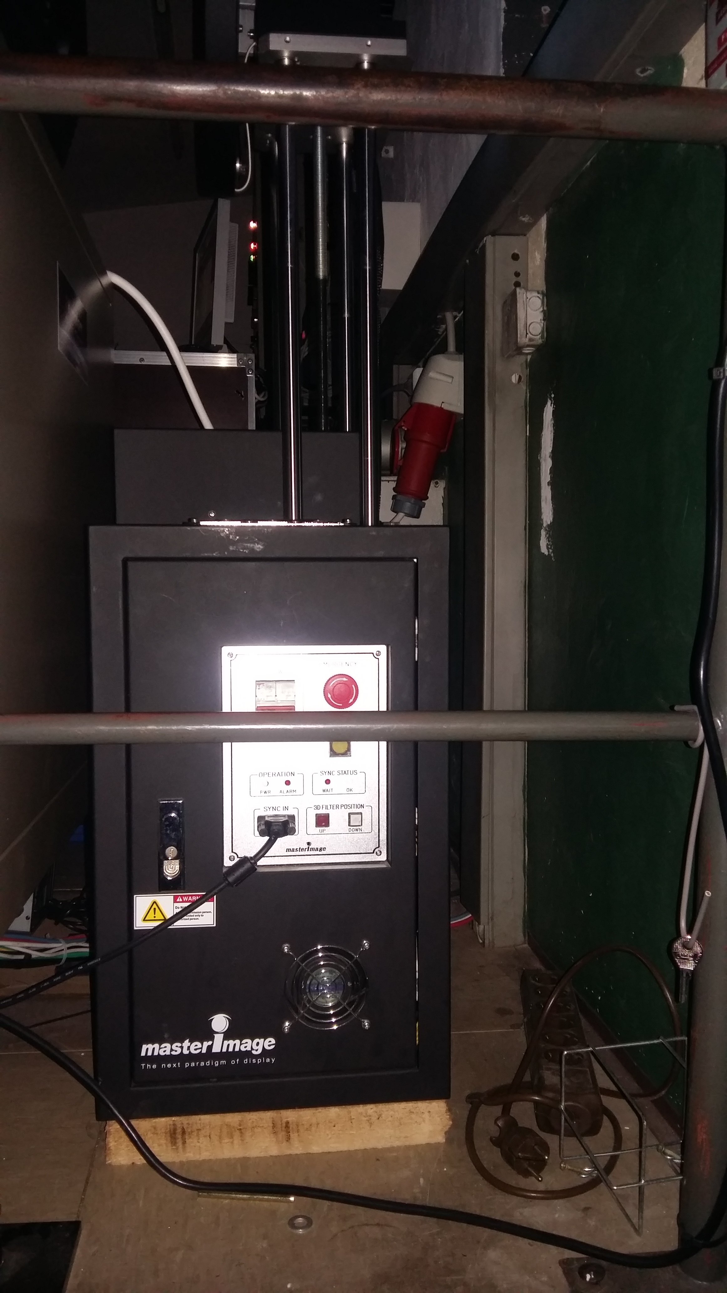

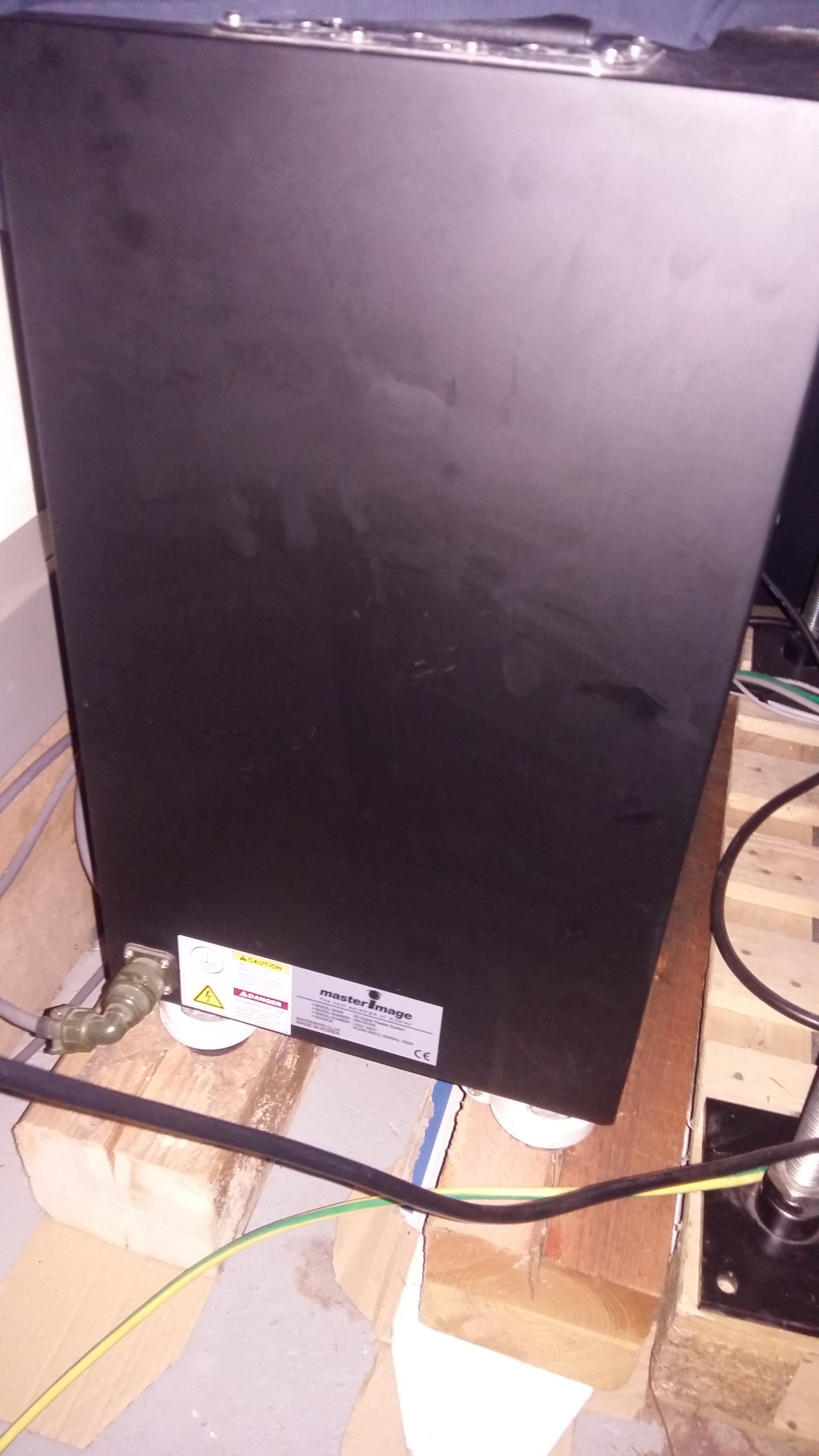

Oft erzeugt das Gerät selbst einige Resonanzen, die sich dann über falsch oder zu wenig abgesicherte Gestelle, Sperrholzböden und Trockenwände bis in den Saal tragen und sich dabei noch multiplieren.
Auf jeden Fall Matten drunter - da ist ja alles aus Holz und Rigips mit Hohlraum.

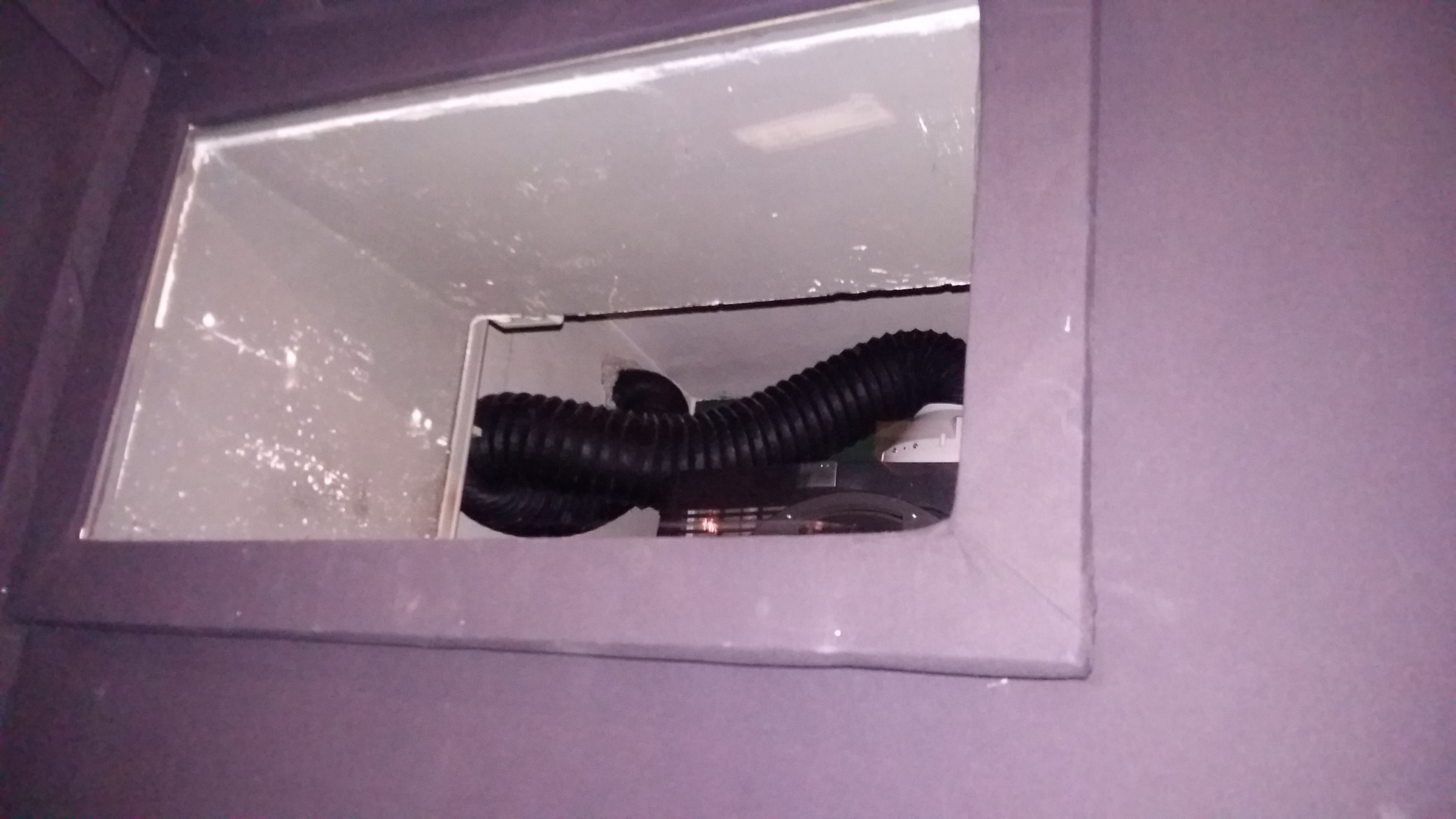

Und: sicherstellen, dass der Abluftschlauch für den Projektor nicht direkt mit der Lüftung verbunden ist, die gleich über dem Projektionsfenster im Saal zu sehen ist.
Wenn der metallene Handlauf auch mit der Wand verbunden ist (der Kinoton-Projektor steht da ja auch ziemlich nah dran), dann mal diese Verbindungen lösen und ggf. mit Kunsttoffunterlegscheiben puffern. Die Dinger gibt es u.a. im Baumarkt in der Sanitärabteilung. Damit wird der Übersprung vom entstehende Spülgeräusch der Toilette auf die Wand und in die Wohnung des Nachbarn unterdrückt.
Moin moin, also der Handlauf ist zwar an der Wand aber doch weiter vom 3D System weg als auf den Bildern zu sehen. Ich habe jetzt MAtten bestellt und höre mir das danach mal an. Mein Empfinden ist allerdings, dass die ,,Geräusche´´ keine Vibrationen sind sondern einfach die Lautstärke der drehenden Scheibe.

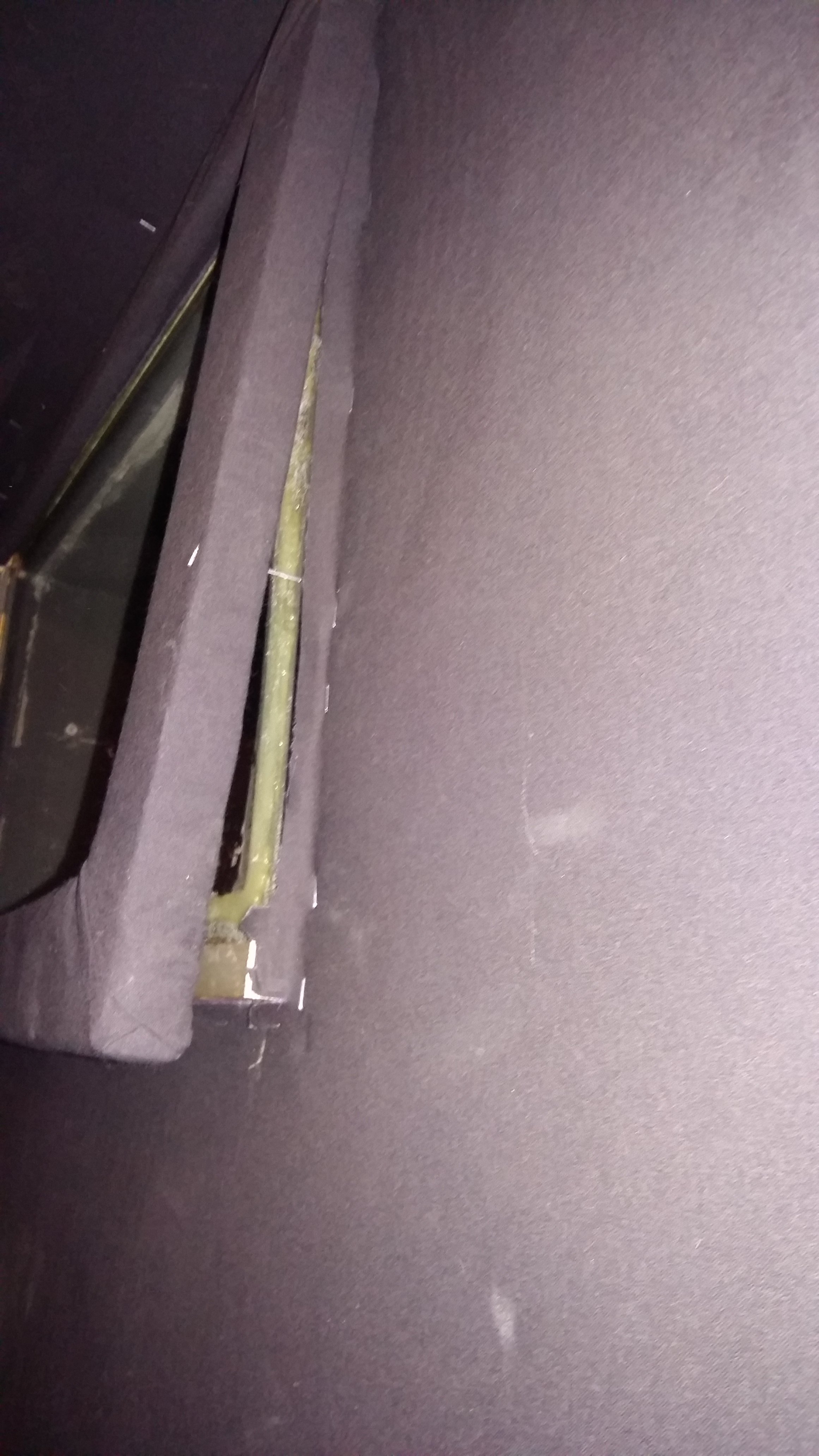

Auf einem der Bilder sieht das irgendwie so aus, als ob das Portglas einen Spalt offen steht, ist das nur eine gewollte Neigung?

ja Carsten das wäre natürlich super. Falls du Bild 2 meinst, das habe ich mit Absicht gelöst um die Scheibenstärke nachzumessen. Ist im übrigen 1 cm und noch aus den 80er - aber es funktioniert, bis auf VLLT. die Geräusche!

Das System pfeift doch m.W., und Pfeifen geht immer durch Spalte durch. Rumpeln und Dröhnen bekommt man durch entkopplung vom Boden weg. Die üblichen Fenster von Kinoton haben meist an den Ecken kleine Spalte, da hat man nicht sauber gearbeitet und da kommt dann das Pfeifen durch. Mal die Spalte mit Dichtband oder Masse verschließen, dann dürfte das weniger werden.
