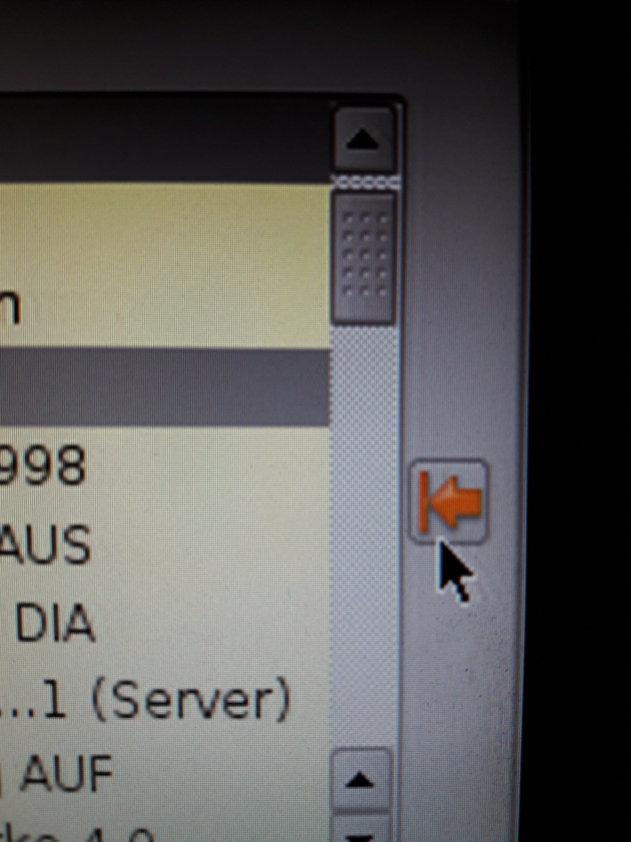

Haben jetzt auch die aktuellste Version drauf. Größere Unterschiede zu der vorherigen Version konnte ich nicht feststellen... bis auf den Pfeil neben dem Playlist Fenster bei "Abspielen"20171125_221309.thumb.jpg.f329e4d2ce9d373660a536dfe26c8e55.jpg
Wozu ist der gut?
Ist nur sichtbar wenn eine Playlist geladen, aber noch nicht gestartet wurde.
So kurz vor Vorstellungsbeginn wollte ich das jetzt auch nicht unbedingt herausfinden.
Schönen Sonntag!
Alex

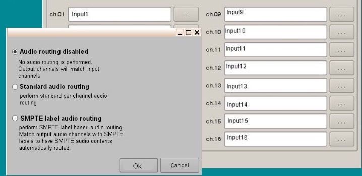

Ich habe gerade einen DCP-2K4 auf 2.8.16 gebracht und wunderte mich, dass ich die Option zum Umschalten des Audioroutings (Disabled/Standard/SMPTE) nicht (mehr) finde. Ist die eventuell aus der 2.8.16 wieder rausgeflogen wegen der Probleme in den Vorversionen, oder wo hat die sich nun versteckt?
