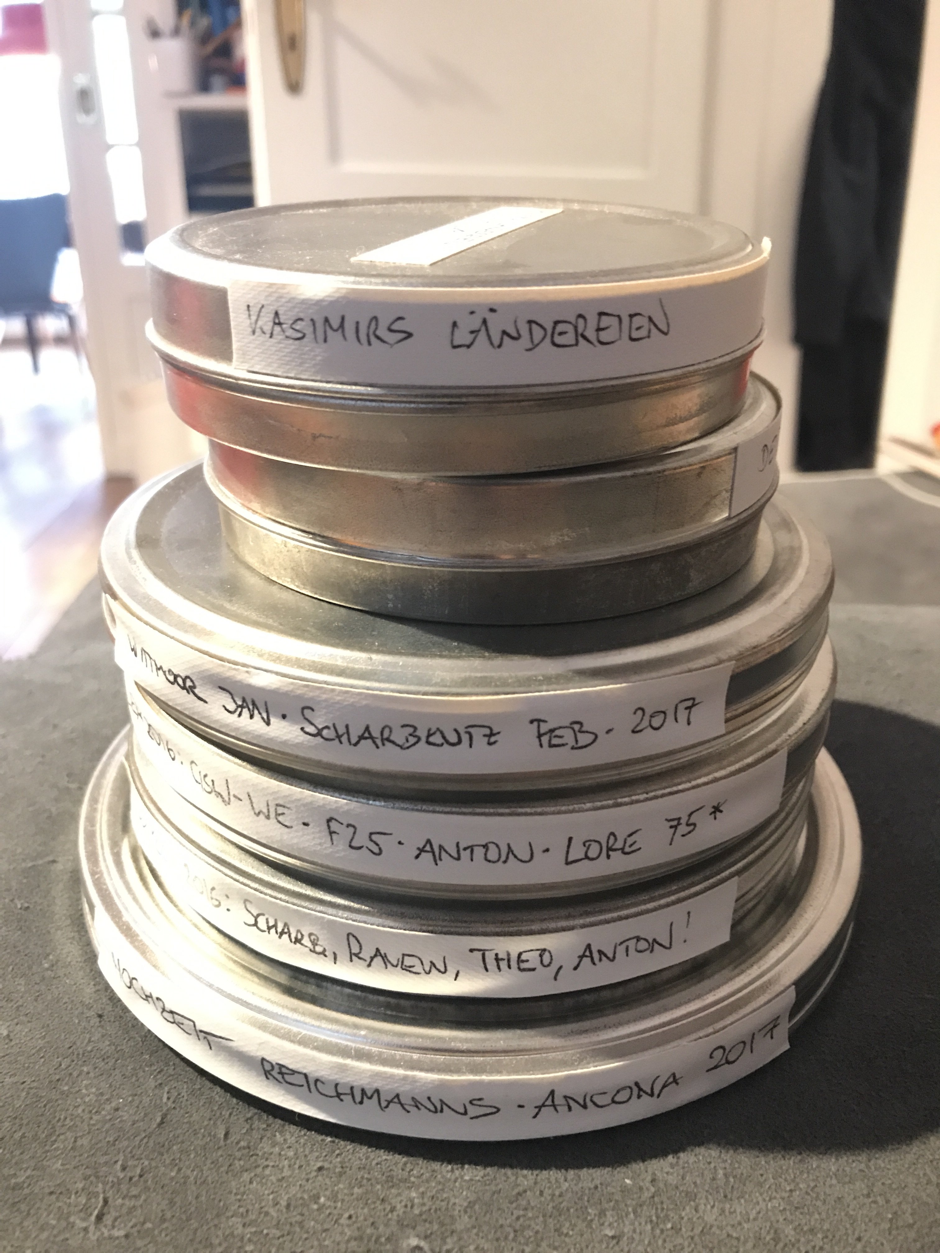

Ich hab am letzten Wochenende endlich mal wieder einiges geschnitten... 3x60m davon "Sammler" in denen ich einzelne 15m-Rollen (oder gar Teile davon) sinnvoll kopple und mit Zwischenblenden und Titeln versehe. Jetzt wird davon jeden Abend eine Rolle vorgeführt. :)
Heute kamen schon wieder 66m Wetgate-Kopie von Andec zurück, die sind jetzt als nächstes dran.
Die unterste Dose enthält 90m Von Thorstens Hochzeit in Italien, von 16mm V3/500T (H-16) auf S8 runterkopiert. Ein Gedicht, das noch mal einbüßten dafür entschädigt, nicht in D'heim gewesen zu sein...
