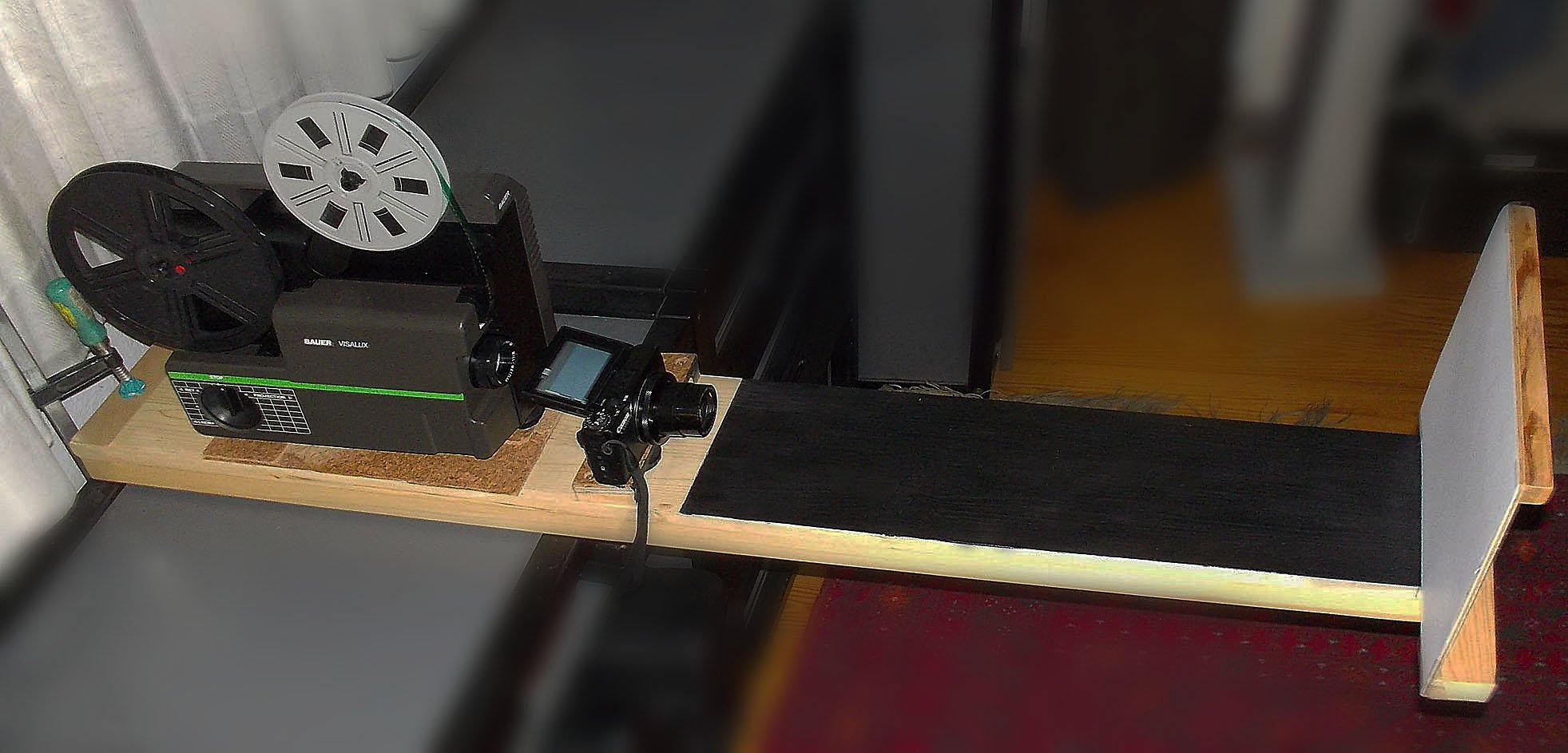

Mein wunderbarer alter Bolex 18-5 war kaputt, eine Reparatur in der Schweiz wäre sehr teuer geworden. Ich kaufte deshalb einen überholten Bauer Visalux mit Geschwindigkeitsregler, der zwar etwas sehr simpel gebaut ist, aber funktioniert. Ich habe es mit Mattscheibe- nicht billig!- versucht (die Zeiten des Umlenkspiegels sind vorbei, weil man z.B. mit Shotcut das Bild spiegeln kann), hatte dann aber den Eindruck, daß das „hotspot“- Problem noch weniger auftritt und für mich zu vernachlässigen ist, wenn ich einfach auf ein seidenmattes A4- Druckerpapier projiziere.
Ich habe eine Canon G7x- Digitalkamera mit großem Sensor und manuellen Einstellmöglichkeiten. Die bringt natürlich mehr Auflösung als eine Videokamera. Sie nimmt mit 30 bps auf (wichtig!), so kann ich den Projektor passend auf 15 bps herunterregeln, bis die Streifen auf dem Display verschwinden. Mehr interessehalber nehme ich manchmal auch einen kleinen Drehzahlmesser „rpmcheck“, wie man ihn bei Modellflugzeugen verwendet. Der Visalux läuft nicht 100% stabil, selten einmal muß ich ein wenig nachregeln. Deshalb will ich jetzt einen Elmo ausprobieren, der mechanisch doch deutlich solider wirkt.
Ich nehme in HD (1280 x 720p) auf; Full HD würde fast dreimal so große mp4- Dateien erzeugen, und ich denke, daß das bei der S8- Ausgangsqualität keinen sichtbaren Unterschied machen würde.
Damit ich nicht jedesmal alles neu einrichten muß, habe ich mir eine primitive Art „optische Bank“ gebastelt, auf der die Geräte rasch aufgebaut sind. Wenn mir jemand sagt, wie man hier eine Datei anhängen kann, will ich davon gern ein Foto zeigen.

Hier reiche ich noch ein Bild von meiner einfachen Überspiel- Vorrichtung nach: Bauer Visalux, Canon Kompaktkamera G7x. Die Parallaxe spielt bei dieser Anordnung keine wesentliche Rolle. Das Klappdisplay ist praktisch zur Schärfe- und Geschwindigkeitskontrolle. Einstellung des Projektors auf ca. 15 bps.. Manuelle Einstellung der Kamera: Zoom, Entfernung; 200 ASA, 1/60 sec, ca. f 5,6, 30 bps, 720 oder 1080.

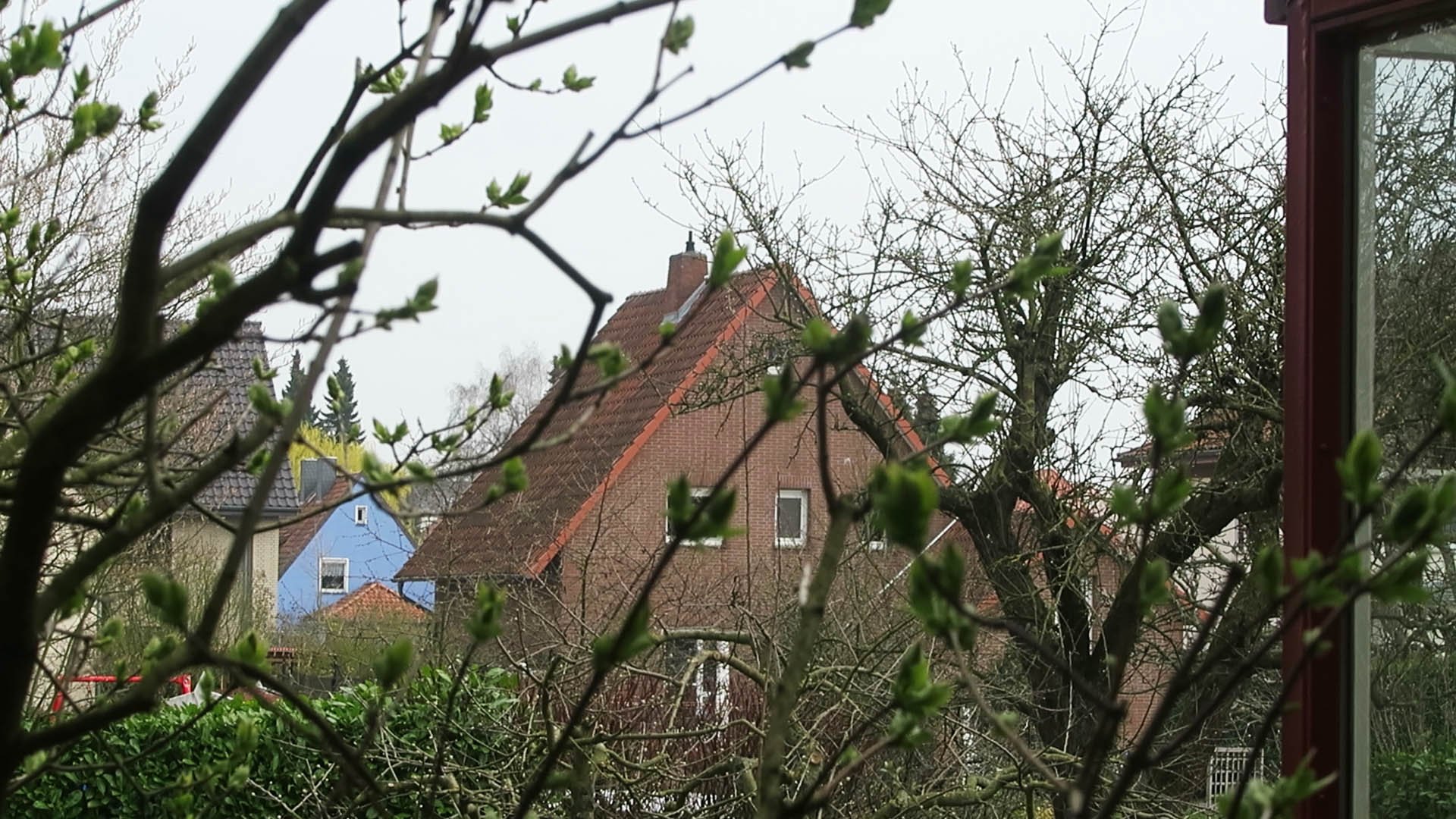

Weiter oben wurde über die richtige (notwendige) Auflösung diskutiert. Ich habe jetzt Clips mit 720p bzw. 1080p aufgenommen. Auf meinem 4k- Fernseher kann ich bei normalem Betrachtungsabstand keinen Unterschied in Schärfe und Auflösung erkennen. Aus der Nähe erscheinen in beiden Auflösungen die Konturen geglättet. Die Pixel werden also im 4k- Fernseher offenbar hochgerechnet. Ich habe nicht den Eindruck, daß die Qualität, verglichen mit dem Standbild (siehe unten) dabei schlechter wird.
Dann habe ich einen Frame des 720p- Clips mit Shotcut als jpeg- Bild gespeichert (Test a.jpg), um die Schärfe und Pixelgröße zu zeigen. Ich denke: nicht schlecht für 720p trotz eines leichten Schärfungsartefakts (weiße Konturen, kameraseitig, nicht jpeg- bedingt).
Ich habe einen kleinen Test gemacht: Das 16:9- Bild eines 66 Zoll- Fernsehers ist etwa 140 cm breit. Das Bildchen Test b.jpg zeigt einen Ausschnitt von linear 1/12 des 16:9- Bilds „Test a.jpeg“. Wenn man nun das Bildchen auf dem Monitor auf 140/12 = ca. 12 cm Breite hochzoomt, wird man die Pixel in derselben Größe sehen wie auf dem 66“- Fernseher. Schon in mehr als nur ca. 1 Meter Sehabstand wird sie das Auge nicht mehr auflösen können.
