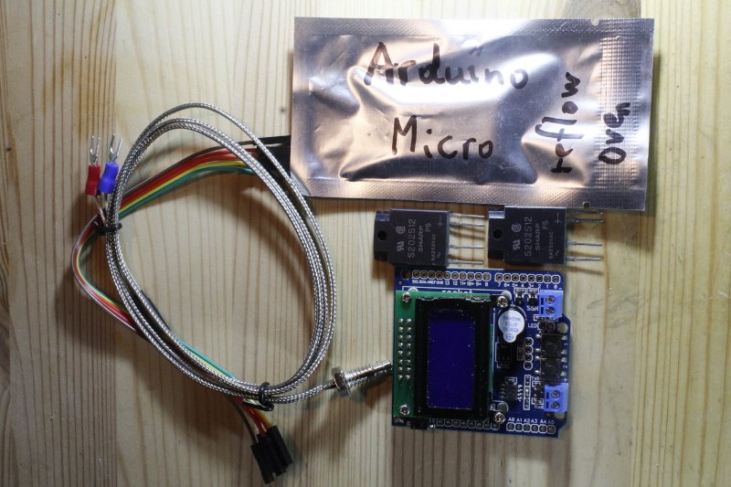

Das ist der Chinesische t-962, der genau €169 gekostet hat. ?
Allerdings muss man etwas Arbeit reinstecken, um ihn gut funktionieren zu lassen, das ist aber einfach und eine Sache von wenigen Stunden.

Danke Dir, aber ich habe für das Projekt hier schon recht lange etliche Bauteile, bin jedoch leider noch nicht weiter gekommen damit:
https://www.tindie.com/products/0xPIT/reflow-oven-controller-motherboard-for-arduino-pro-micro/

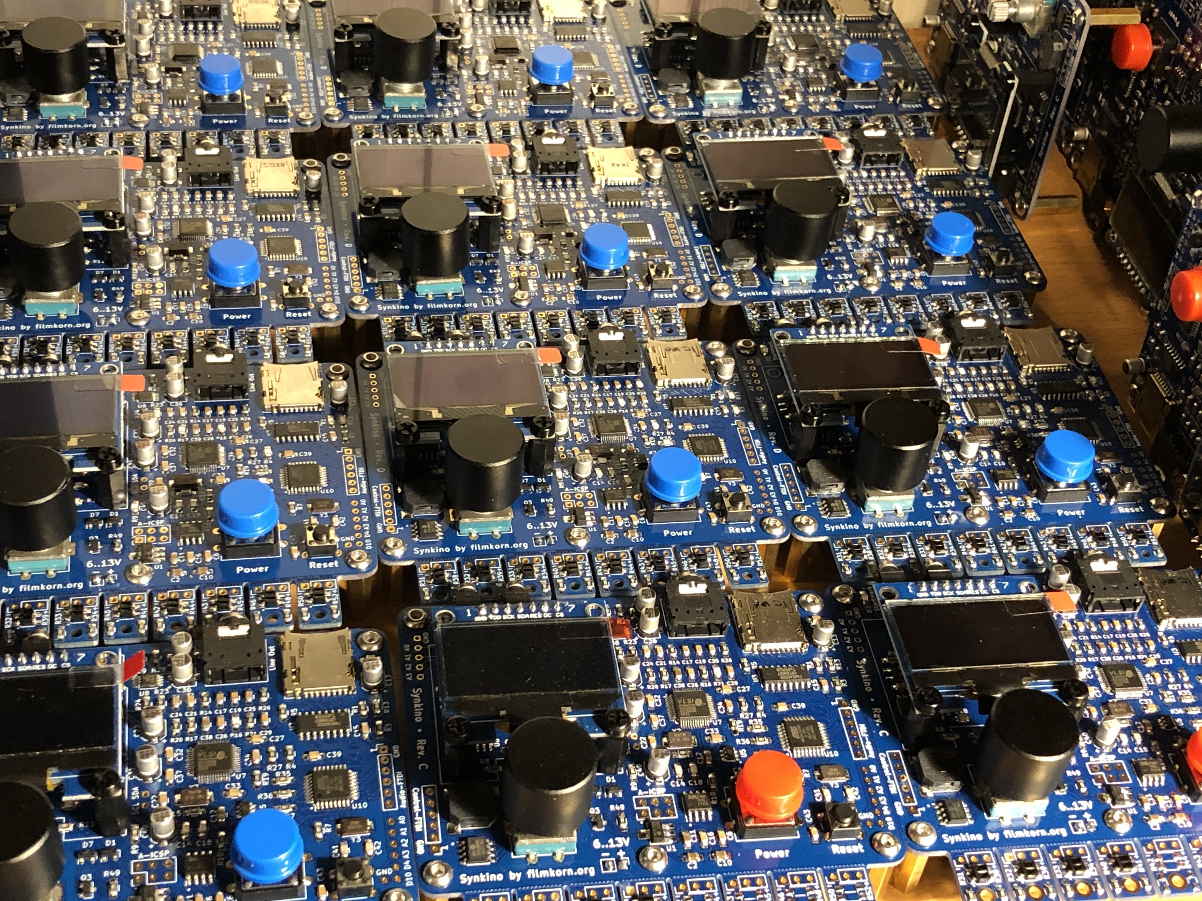

Ich weiß gar nicht, was mich am meisten beeindruckt: das Fortschreiten der Umsetzung der Synkinos, die Anzahl der Bauteile, oder diese „Fertigungsstraße“ zum Bestücken der Platinen!?
Sehr großartig auf jeden Fall! ?

Es sind aber noch genug da. Morgen wird ein Löttag eingeschoben. Die Anleitung schreibe ich gerade.
