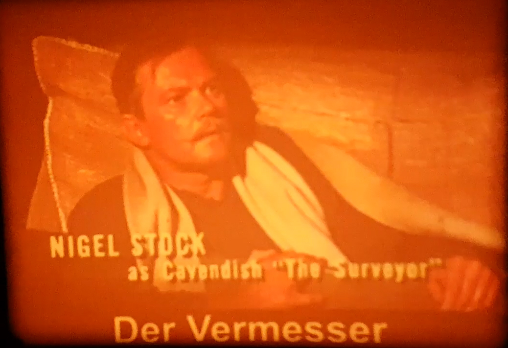

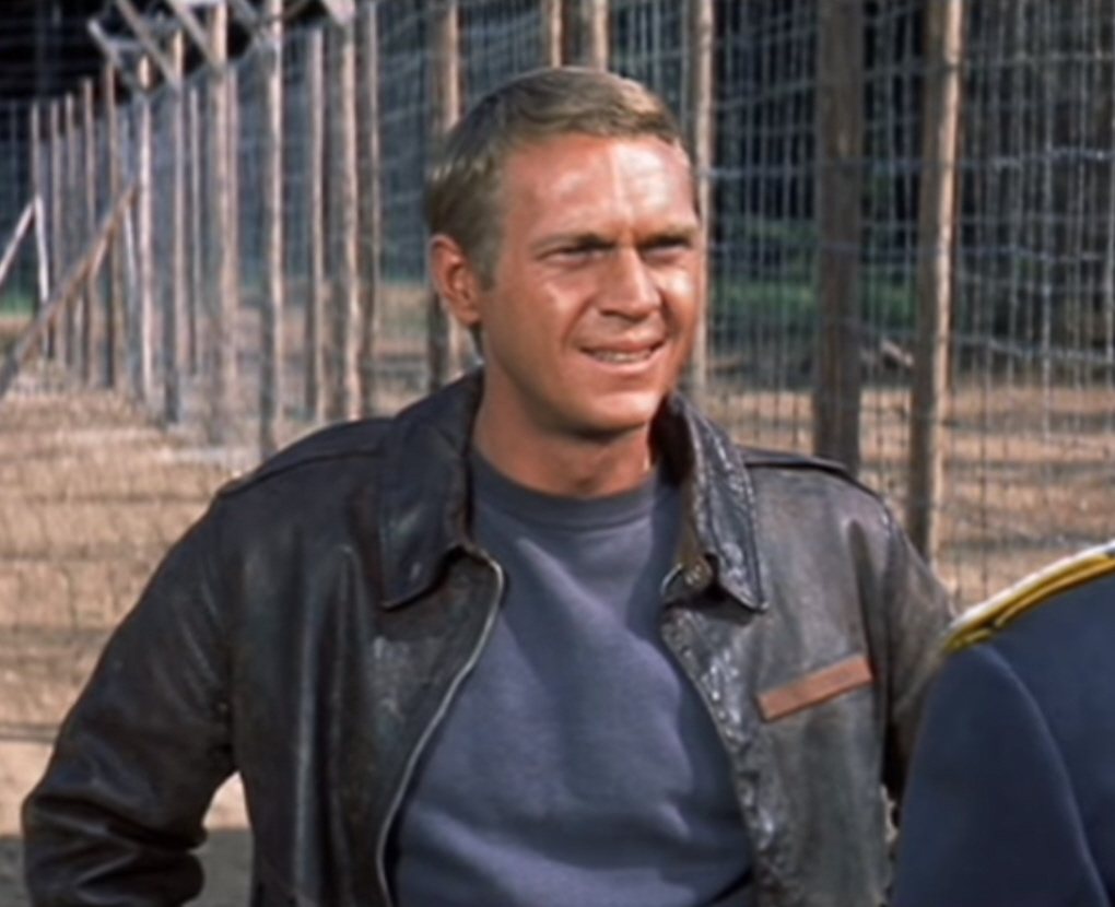

Dein Film:
So sieht es im Original aus (mit Farbe):
Aufklappen
So extrem wie auf dem Bild  sieht es auf der Leinwand nicht aus.Klar ist der Umkehrfilm besser aber den wird es ja bald nicht mehr geben laut WITTNER Newsletter. Es geht mir auch darum Kosten zu sparen damit ich noch mehr für meine Projekte zahlen muss für Positivabzüge.
Ich würde da SW gegenüber dem extrem rotstichigen Bild bevorzugen.
Falls du mit einem digitalen Zwischenschritt leben kannst, gibt es eine Möglichkeit Kopien auf 16mm zum unschlagbaren Preis bei einer exzellenten Qualität zu bekommen. Das sieht bei entsprechender Vorlage wie das "Original (mit Farbe)" auf der Leinwand aus. Dazu kommt Lichtton in einer auch für Musik absolut tauglichen Qualität.
