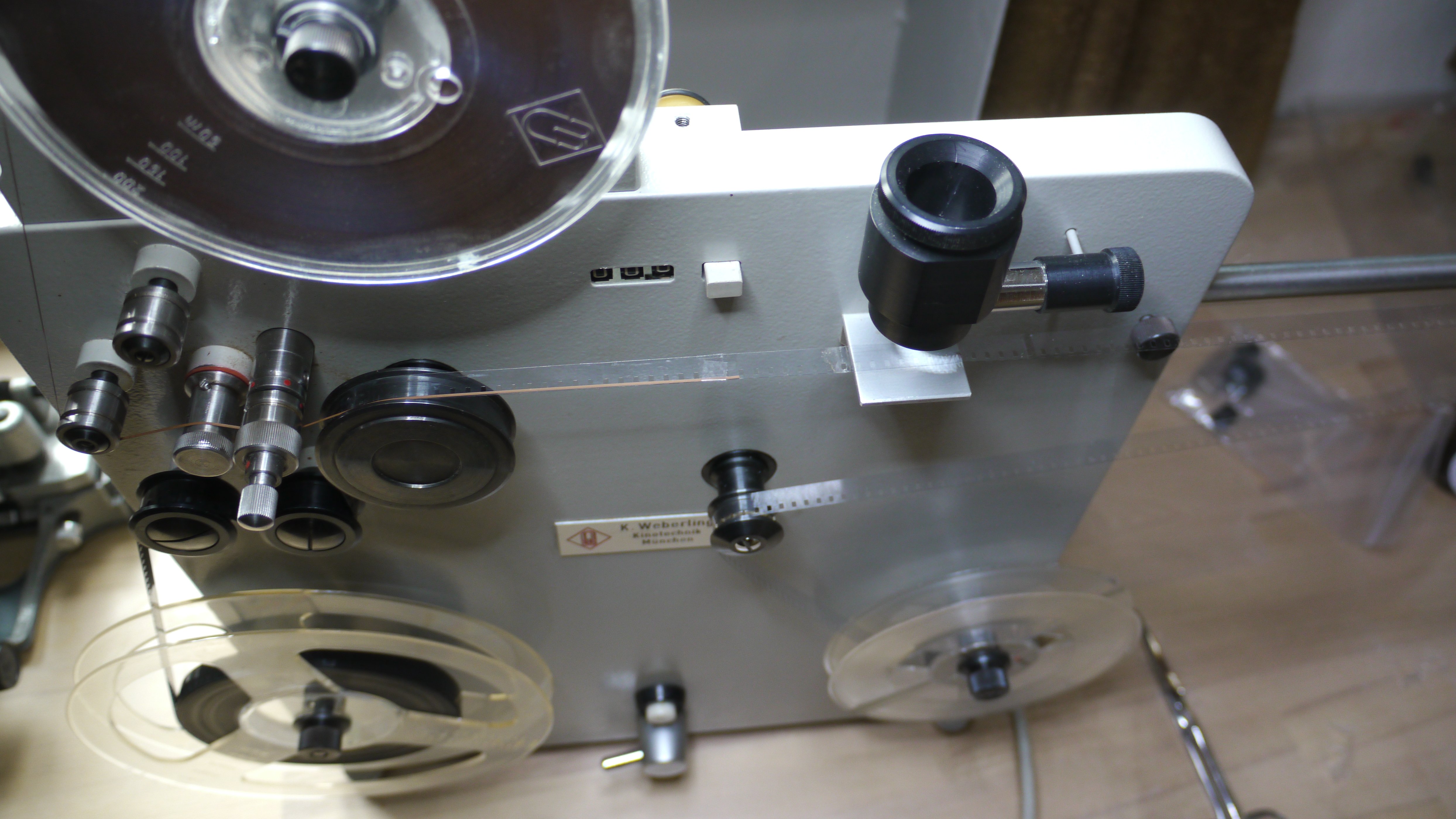

Das ist natürlich super! Auch wenn mir nicht recht klar ist, wieso das dann keine Alternative für den neuen E100D sein soll, denn damit wären dann auch COMMAG Nachvertonungsfragen gelöst, oder?
vor 25 Minuten schrieb k.schreier:
Ich bin ja schon froh drüber, daß überhaupt noch Bespurungs-Service angeboten wird....
Selber würde ich mir das nicht auch noch antun wollen....
Das ist m.E. schon aufwendig, vor allem, wenn man das Weberling Ding nur alle paar Jahre auspackt.
Da stimme ich Dir voll zu...
Ich habe beim letzten Einsatz vor einem halben Jahr versucht, alles zu dokumentieren, aber die fehlende Praxis ist auch nicht zu unterschätzen. Die Bespurung ist immer ein Angehen für mich...P1020195.thumb.JPG.db3b5aafc29e5c6b2e2533aa01c3f4ae.JPG
