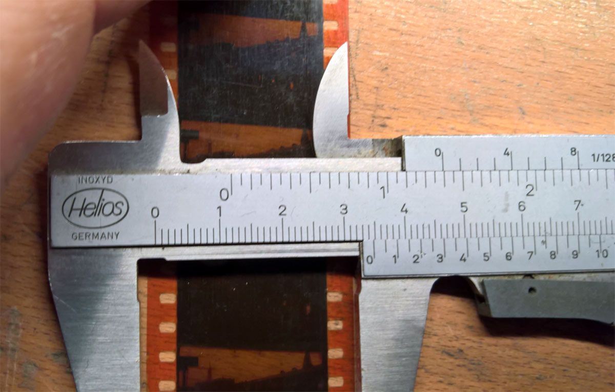

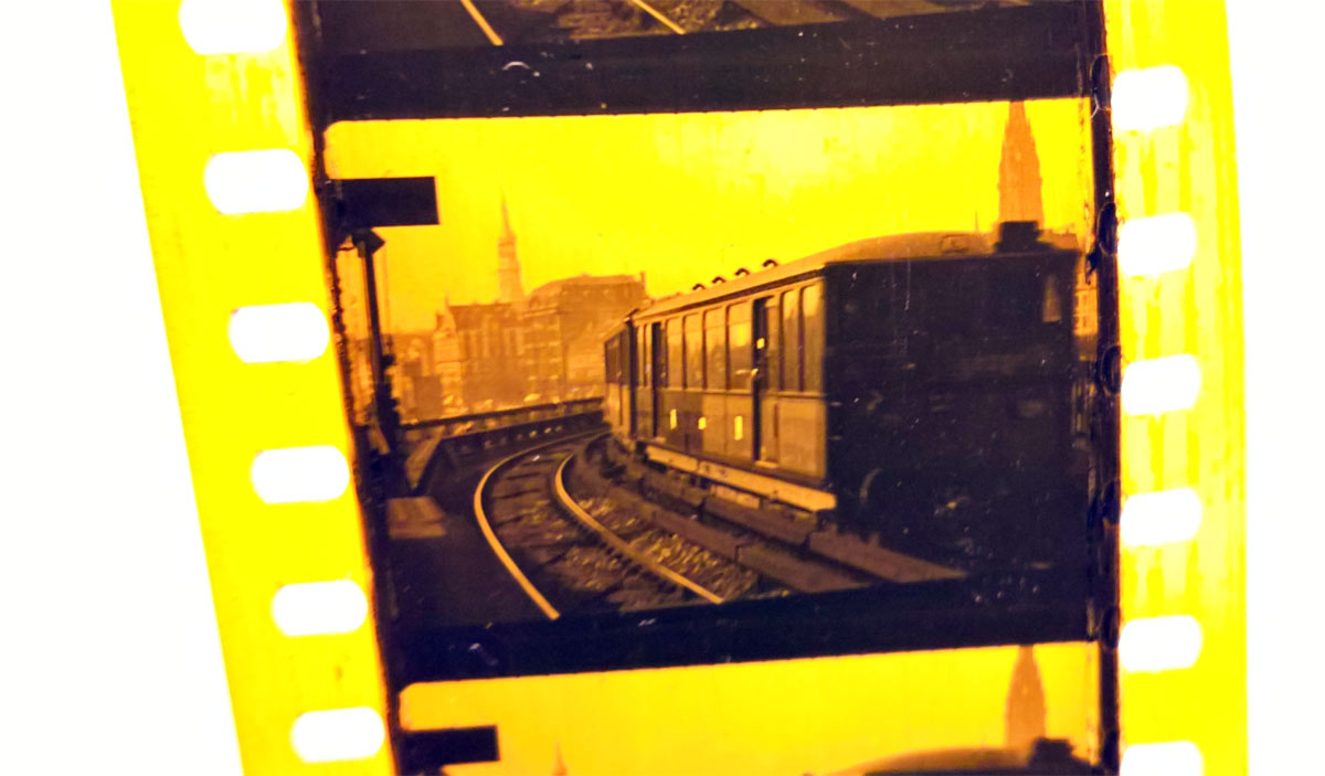

Beispiel: Emelka Wochenschau mit dem Bericht der Eröffnung der "Hamburger Hochbahn" ((Ringbahnlinie, heutige gelbe Linie, die U3) am Hafen, war das 1908? Diese Wochenschau wurde nie korrekt archiviert oder in korrekter Lagerung gehalten. Ich besitze sie seit 2 Jahrzehnten. Eine zweite Kopie des Bildmaterials (als Pathé Journal aus F) gab ich dem Hamburger Filmarchiv, wo aufgrund der Trägers und Ermangels von Mitteln dann die Feuerwehr mit der Vernichtung beauftragt wurde. "Sehr, sehr wertvolles Bildmaterial, aber uns fehlt der Etat damit etwas zu machen. Ich habs der Feuerwehr übergeben."  So der damals verantwortliche.
Schrumpfung und Planlage nach fast 110 Jahren:
So ist es. Von Anfang an hat man gewußt, daß es gute und weniger gute NItrocellulose gibt. Auch Baumwollfasern unterscheiden sich in der Güte. Holzschliff kommt dazu. Siehe das Desaster bei Büchern, der ganze Goethe zerfällt. Und Tarzan

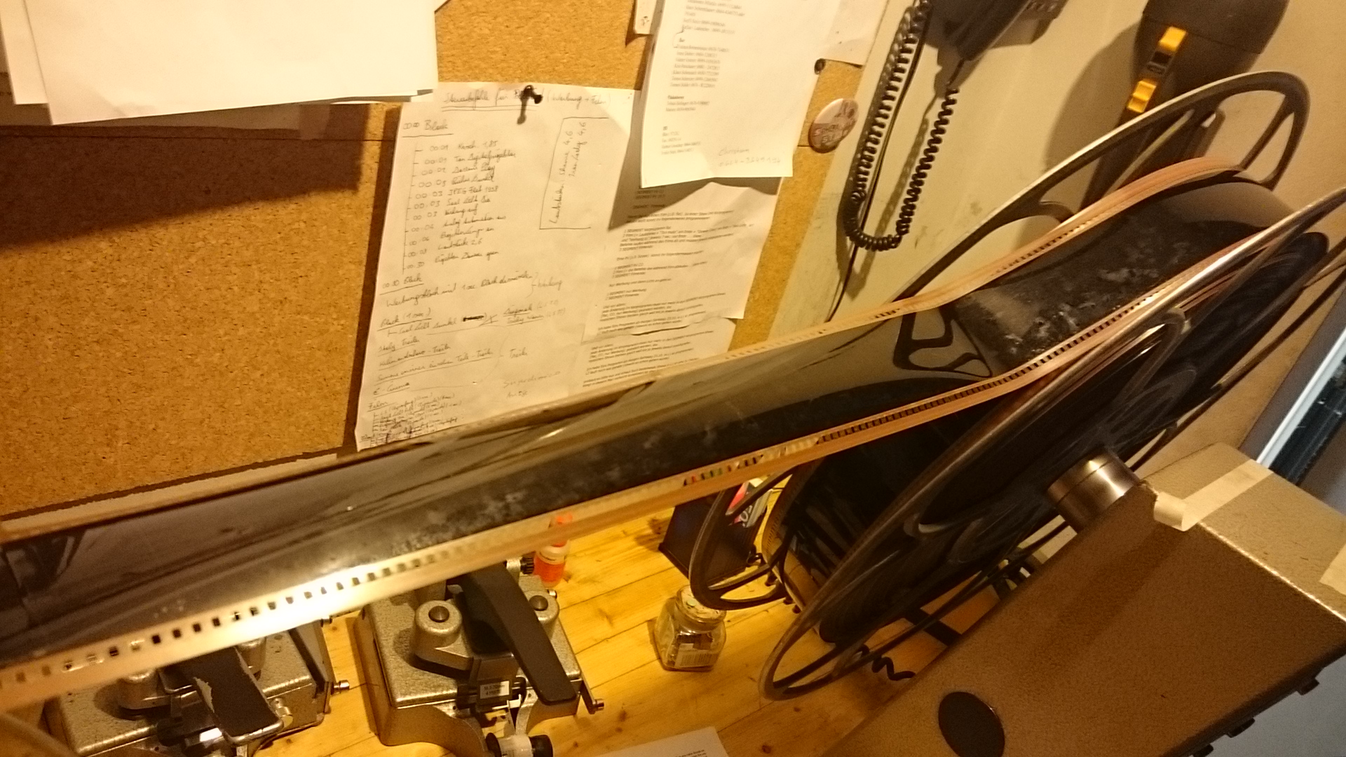

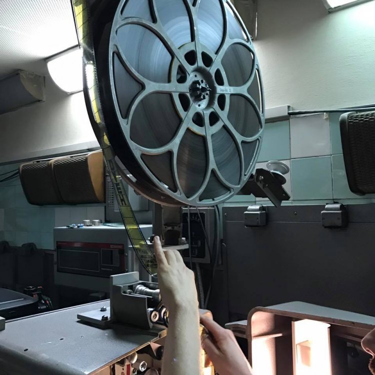

Also die jüngste Überprüfung von Triacetat Material von 1959, speziell 70mm Film mit Magnettonbespurung, seit 1999 bei -5 Grad gelagert, ergab definitiv keinerlei erkennbare Änderungen. Das Material war zuletzt erkennbar zwischen 1993 und 1999 deutlich gefadet. Durch eine Perchlorreinigung vor der Frosteinlagerung gab es 1999 eine gewisse Austrocknung oder einfoermige Verwellung (auf dem Foto erkennbar). Die derzeit projektionstechnisch bisher unkritisch ist.
Von asymmetrischer Verformung auf kürzeren Abständen sind meines Erachtens eher Materialien betroffen, die bereits vom Vinegar Syndrom befallen sind. Und auch diese Verwellung und Zersetzung konnte durch die Frost Lagerung nahezu gestoppt werden.
Anhand des besagten Beispiels war ich gestern selber erstaunt und positiv überrascht, das sich - wie in einer Zeitmangel - so gut wie gar nichts verändert hat. Bei Lagerung über 0 würden die mechanischen Veränderungen und auch das Color Fading rasanter voranschreiten.
Nein, lieber Kollege. Dort klebt zum Glück (?) nichts zusammen! Wie kannst du das so hinstellen, ohne danebenzustehen? Der Film ist nur einmal mit der Hand runtergedrückt, kurz vor Einlauf am Wickel. Man kann die Biegung ja wieder wegnehmen. Wem es nicht gut genug aussieht, uns es ging mir ja um den Zustand bereits beeinträchtigten Materials, der mag gerne eine Präservierungsanstalt eröffnen (hier ist etwas geplant in Europa) oder neu kopieren. Und wegen der Wölbung ist ja gesagt, dass die obige Wölbung u.a. von der Perchlorreinigung stammt. Aber auch nicht mit Perchlor gereinigte Magnetton-Altfilmkopien haben schichtseitige Wölbungen.
Die obige Kopie ist von 1959 und läuft besser als jeder 70mm-Polyesterfilm respektive Triacetat-Kopien mit neuer Oxid-Magnetitpiste seit Mitte der 1980er Jahre (Magnetschicht löst sich mit Tape, befördert Vinegar Syndrome).
