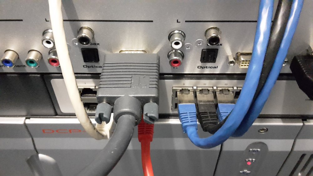

Ich nutze da so kleine Kramer Umsetzer. Geht über CAT 7 Fertigkabel mit 30m (Gibts das wiklich?). Am Einen Ende die HDMI Quelle, hier der Windows 10 Pro Mikro PC.
Am anderen Ende in den im Kino normalerweise vorhandenen AP 20.
HDMI/HDCP ist ja eigentlich eine sehr kritische, und häufig wenig erfreuliche Angelegenheit, aber komischerweise über diese Strecke funktioniert das alles problemlos, hier mit 1080p/24 und 1080p/60. Laut Hersteller angeblich bis 1.6 GBps über twisted pair.
24p flimmert aber unerträglich bei Standbild.
Vorteil der kleinen Kästchen, Strom wird nur an einer der beiden Seiten benötigt. Möglich sind angeblich bis zu 75 m mit CAT 7 Kabel.
Der Ton lief ohne dass ich etwas machen mußte.
Auch eine Gerätemöglichkeit, die sehr preiswert zu bekommen ist, aber anscheinend ordentlich arbeitet.
