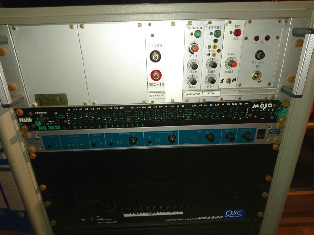

Mehr Fotos vom Rack (auch von vorne), weniger von der Leinwand ;-)
Grundsätzlich spricht sicher nix dagegen, den CP65 einzusetzen. Allerdings muss klar sein, dass sowas aufgrund des Alters und der Ersatzteilversorgung u.U. anfälliger und schwieriger zu reparieren sein kann als die jetzige Technik. Also wenn genug Platz im Rack ist, die alte Technik ruhig drin lassen und nur die Verkabelung so ändern, dass man mit ein bißchen umstecken wieder die bisherige Technik nutzen kann. Das ist sowohl Eingangs- als auch ausgangsseitig problemlos möglich.
Den Equalizer habe ich als Rane MQ302S identifiziert. Was ist 'irgendein Stereoprozessor'? Ich sehe da drei Endstufen, mit welchen Signalen werden die denn versorgt, liefert dieser ominöse Prozessor auch Surrounds?

Wäre eigentlich mal ne gute Idee, im Forum eine Liste aller bekannter gewerblich arbeitenden Kinotechniker bzw. Firmen zu erstellen. Ich wundere mich regelmäßig, wie viele Freie es da ausserhalb der drei-vier bekannten größeren Firmen gibt. Die meisten von denen dürften allerdings seit dem Abschluss der Digitalisierung nicht mehr viel zu tun haben.
Im Bereich der ehemaligen DDR dürften zwar die wenigsten Kinotechniker Erfahrung mit Dolby Gerät haben, aber 40km von Berlin entfernt sollte sich doch der eine oder andere finden lassen, der einen CP65 korrekt installieren kann. Die unbekannte Alt-Technik dürfte ja wohl kaum ein Problem darstellen, die wird bei dem Job ja vollständig übergangen, zwischen Reader-Ausgang und Endstufen.
Man braucht halt Pink-Noise Quelle/Testfilme und EQ-Extenderkarte.
Ist keine Osttechnik, ich hab das schön öfters gesehen, Elgo Einschübe aus Neu-Ulm, so sieht das aus. Gibts schon lange nicht mehr, waren jedoch elektrisch und elektronisch suaber gefertigt.
Das Problem könnte halt auch sein, dass das die ehemalige Schwimmbadanlage ist. Die sichtbaren Korrosionsschäden sind ja schon massiv, da will ich nicht wissen, was da an nicht sichtbaren Mängeln im Innerern herrscht.
Ich würde den Tonturm so gut es geht ersetzen, bzw. die Geräte zumindest einmal gründlich zerlegen und inspizieren.
Ja, das ist die Anlage aus dem Alpamare in Tölz, ist schon erstaunlich, wie alles im Land verstreut wird.
Nur soviel: Die Anlage ist vom Zustand her Kernschrott und hat schon bei Neuinstallation nicht wirklich funktioniert, fragt mich nicht, wie oft ich, obwohl eigentlich in der Freizeit im Bad war, hinaufklettern musste um die ganze Installation wieder in Gang zu bringen.
Einfachste Lösung: Alles auf den Müll und dann das Rack neu bestücken, die Endstufen habens auch hinter sich, Salzhaltige Chlorluft ist halt der Tod für Elektrik.
