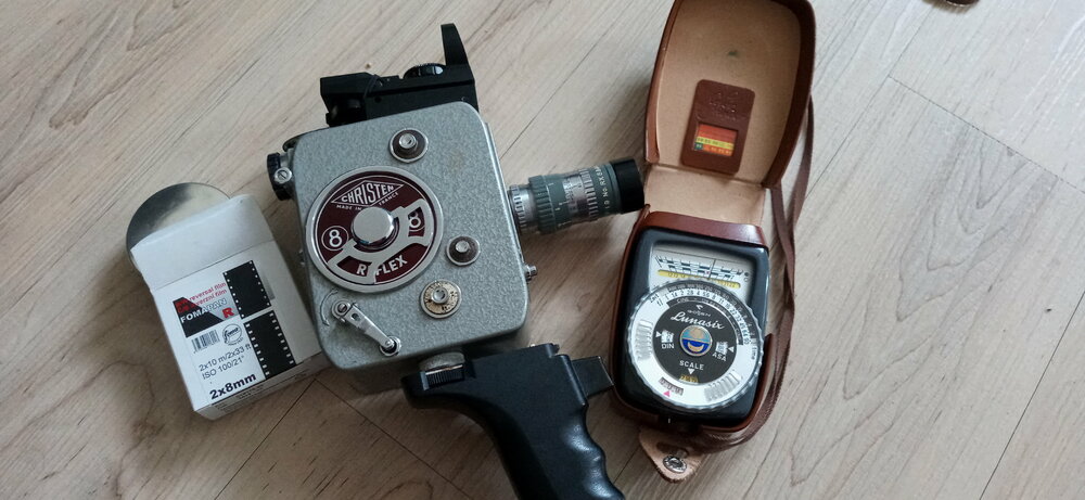

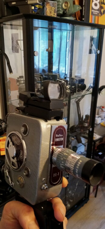

solange die Spiegelmembrane defekt ist( geht im Herbst zu einem Techniker) werde ich den ersten Test mal auf diese weise versuchen.
Eine Andruckplatte wurde angefertigt.
Und wird evtl. von einem Silber-Goldschmied nochmal überarbeitet.
Einen Testfilm werde ich die Tage versuchen.
Heute erster Test...
Seite 1 lief sauber durch, bei Seite2 gab es einen kurzen Stau musste leider die Kamera kurz öffnen die untere Spule hatte nicht sauber aufgewickelt doof......
Danach ging es wieder sauber weiter.
Auffällig ist eigentlich nur das doch sehr lockere Aufwickeln der Auffangspule.

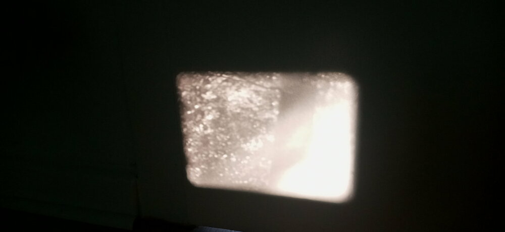

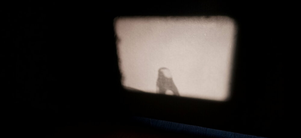

Ich werde ihn mal Entwickeln bin gespannt.
