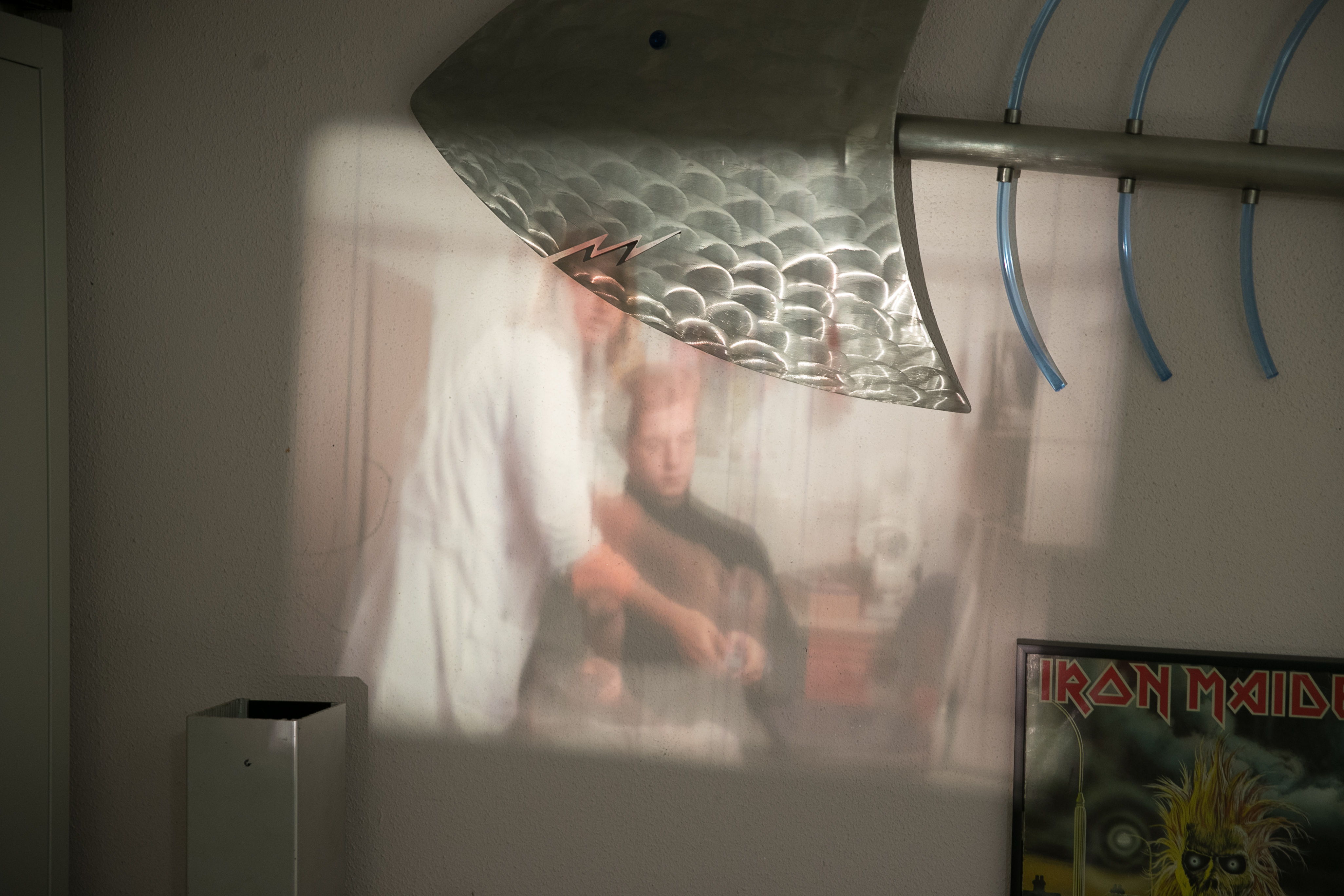

So. Erstmal ein dickes Danke an Silas Leachman, Habe ein paar Spulen bekommen und konnte heute die ersten Tests machen. Nachdem ich ein paar Teile wieder gangbar gemacht habe, gelang das Einlegen recht problemlos. Man ist als Vorführer ja eher Maschinist. Das macht schon Spaß. Nur, was mache ich falsch? Auf dem Bild ist so gut wie nichts zu erkennen. Das Beispielbild ist noch gut. Ton kommt, nur sehr leise.
Ratlose Grüße, Bernhard
Hallo Bernhard,
da glaubst du richtig ))
ein Tip für zum beim einlegen: Tür schließen, die Schlaufe oben kleiner, unten größer als nötig. Dann oben am Film ziehen, bis der Greifer in die Perfo einrastet. Es kann auch sein das der schon direkt in der Perfo steckt, dann einfach direkt am Handrad ein paar Bilder durchdrehen. Dabei merkt der Maschinist, ob's paßt. ))
Zur Schlaufengröße schau mal hier und hier
vor 3 Stunden schrieb Bernhard Kreutzer:
Verstärker richtig eingestellt (rechter Schalter muss auf das "Lampensymbol" zeigen)?
Ansonsten steht der schwarze Drehknopf über dem Magnetkopf korrekt (die weiße Kerbe muss nach rechts zeigen für Lichttonfilme)?
