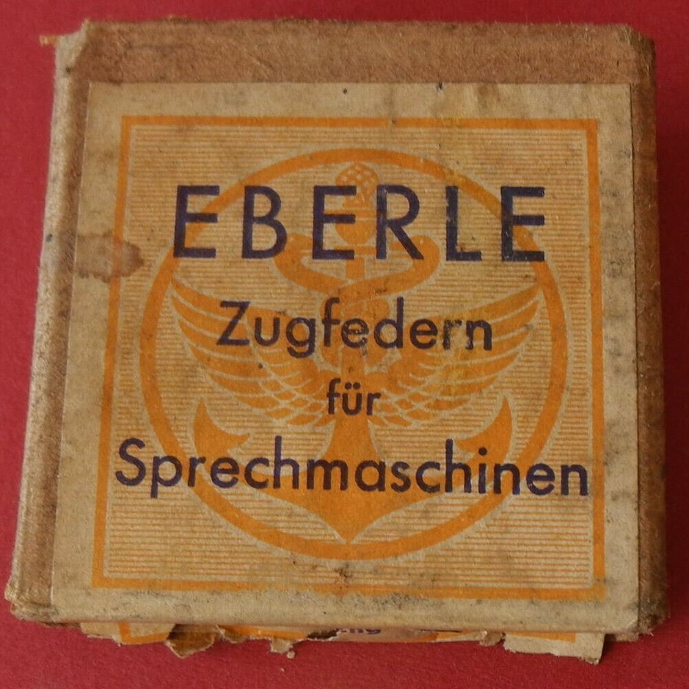

Vielleicht finden wir gemeinsam heraus, wem die Marke auf der Feder zuzuordnen ist. Ich erkenne einen Anker mit Eichenlaub oder Flügeln und so etwas wie B II, kann mich natürlich täuschen. Die Feder ist nicht von bester Güte, ich kann sie mit bloßen Händen strecken, will sagen aus der Form bringen. Es gibt keine Aufzugbegrenzung und somit läuft die Movikon langsamer werdend aus.

Bin fündig geworden, was die Triebfeder betrifft. Der Anker mit Flügeln, umwunden von zwei Schlangen oder von einer mit je einem Kopf an beiden Körperenden (?!) ist eine Marke der
Federnfabrik Johann Norbert Eberle, G. m. b. H., Hochfeldstraße 6-8, 86830 Schwabmünchen. Dort werden seit 1866 Spiralfedern gemacht. Hier eine Federnschachtel:

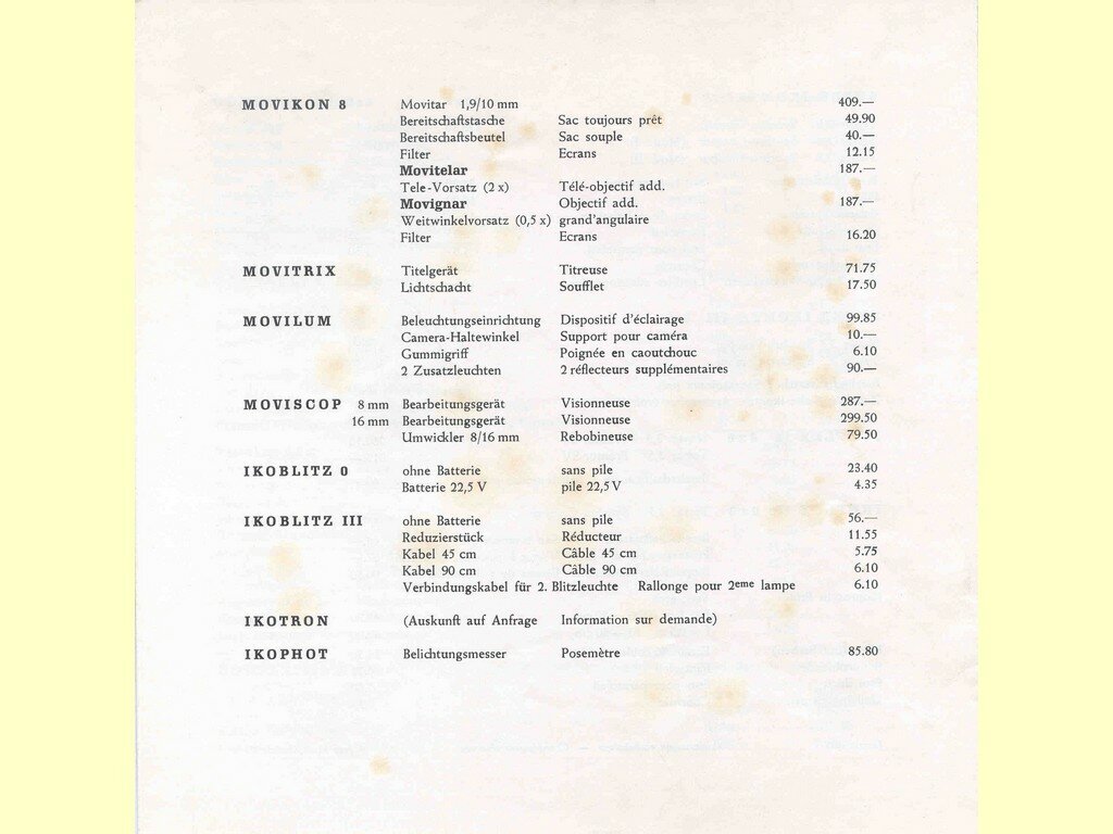

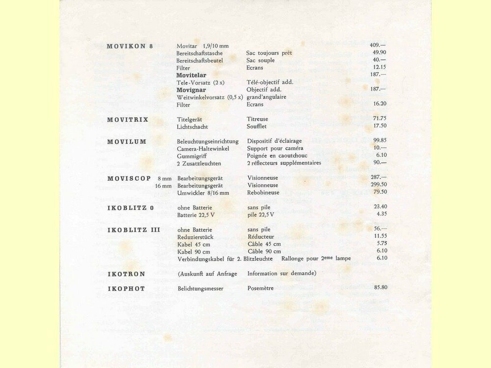

Wie ist denn die optische Leistung der Movikon inkl. der Aufsätze? Mir scheint hier wurden relativ hochwertige Gläser verbaut. Weitwinkel + Teleadapter waren damals fast genauso teuer wie die Kamera.
Preisliste Januar 1955
