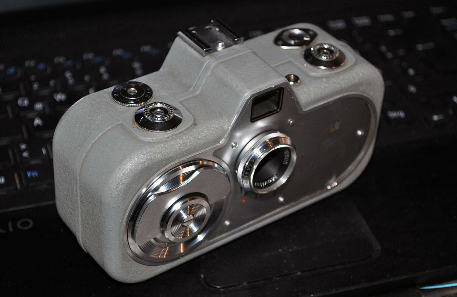

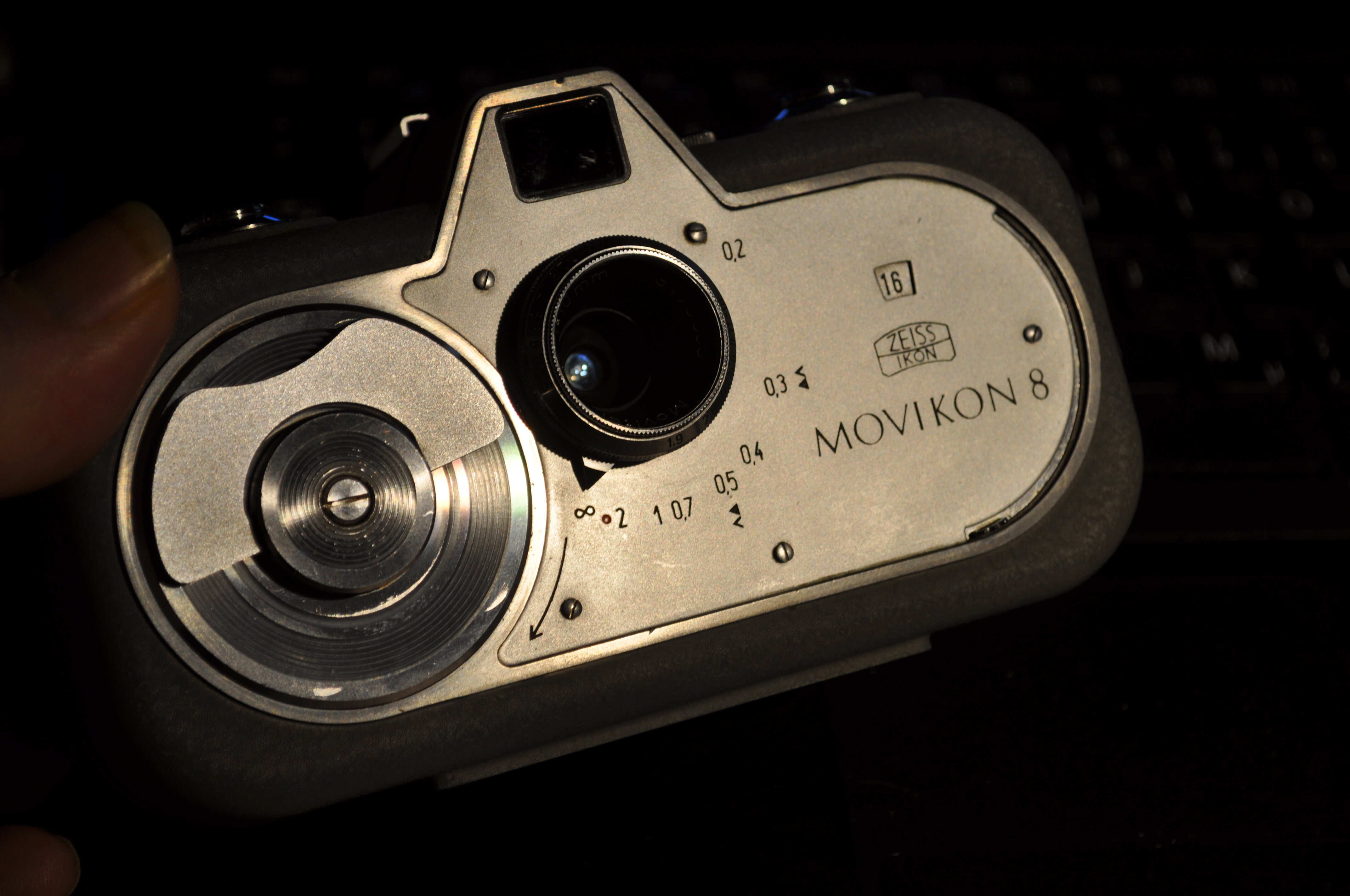

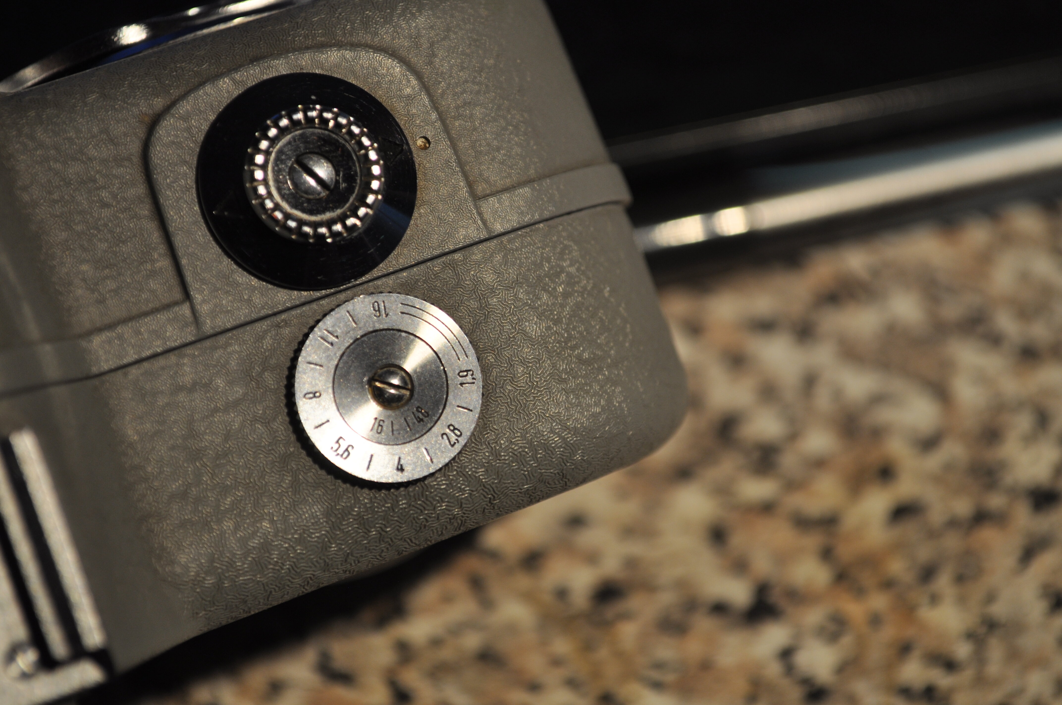

Nein. Meine erste Movikon ist da. Ist es normal den Blendenring endlos drehen zu können? Und wo ist die Markierung für die Blendenzahl?

Nee, das ist nicht normal!
Für die Markierung am Ende zwei Bilder (aus dem Internet geliehen)
Und ja, der Link ist schlecht zu lesen, ich schaue mal nach einer Anleitung.
Bei der Movikon 8 hat der Blendenring sehr wohl zwei Anschläge, nämlich offen und geschlossen. Bei der 8B (das untere Foto, das Helge eingestellt hat) ist es das Rändelrad oberhalb des Selen-Belichtungsmesser. Bei der Version ohne Beli ist es der innere Ring, der äußere ist für die Entfernung.
Das Modell war meine erste Filmkamera 😉, es ist der Nachfolger des Modelles von meinem Foto oben.
Das Rädchen ist in der Tat nur zum Umrechnen der Blenden bei Wechsel der Geschwindigkeit.
Die beiden Knöpfe oben vorne sind rechts (in Sucherblickrichtung) der Auslöser, links wird zwischen Einzelbild und Kontinuierlich umgeschaltet.
Den Auslöser schiebt man nach außen zum Auslösen, dreht man ihn in dieser Position um 90 Grad, läuft die Kamera im Dauerlauf.
Hinten links befindet sich das Filmzählwerk.

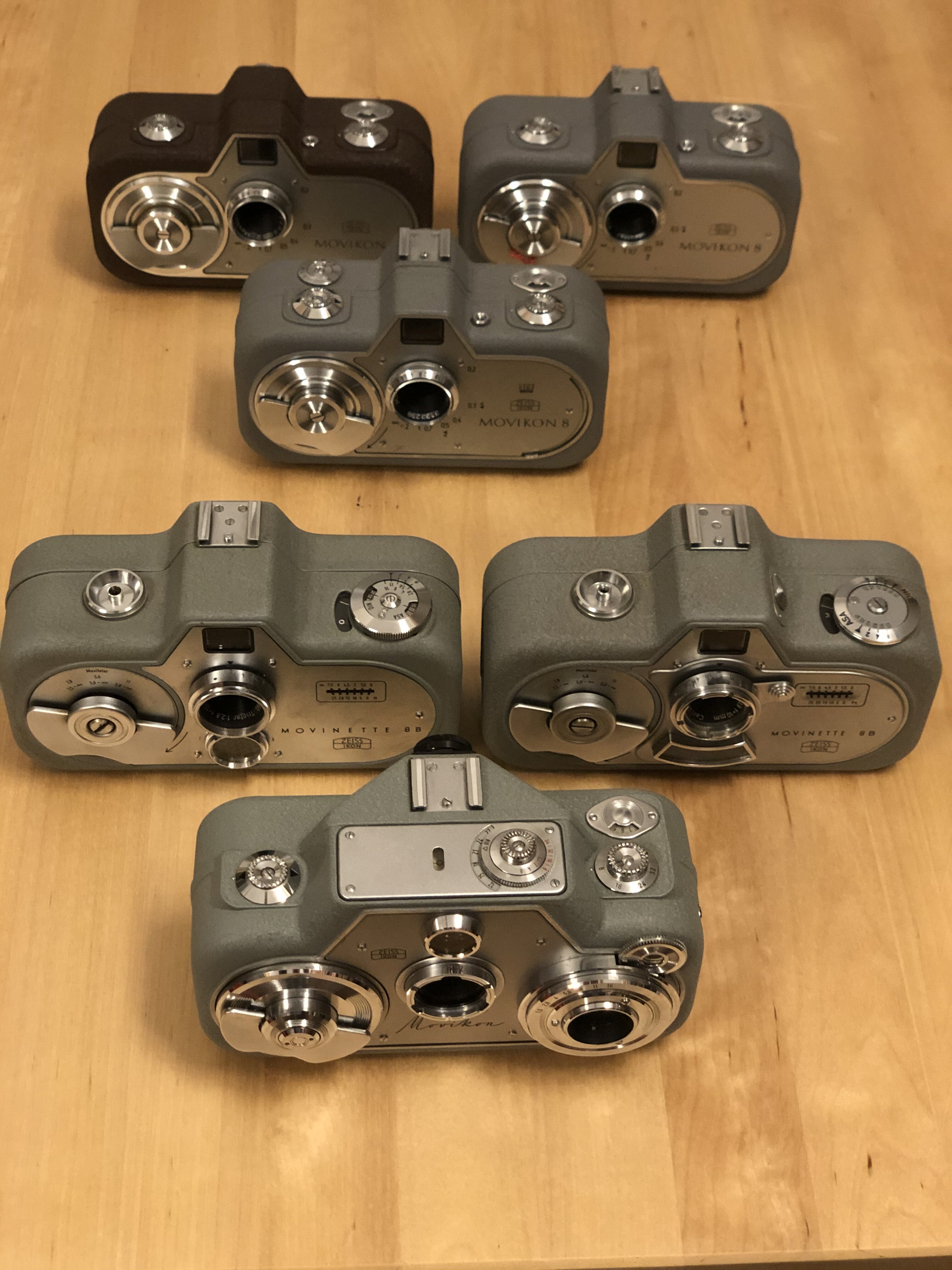

M. E. müßte es 7 Modelle der Movikon/Movinette Reihe gegeben haben:
3 x Movikon 8 (1 x mit verschiedenen Geschwindigkeiten), 2 x Movinette 8B und ein Movikon 8B.
Und eine Movinette 8 (ohne B), die mir noch fehlt 😳
Kann man denen auch Baujahre und Stückzahlen zuordnen?
Evtl. mehr, was ist mit der braunen Movikon? Nur anderer Lack?
