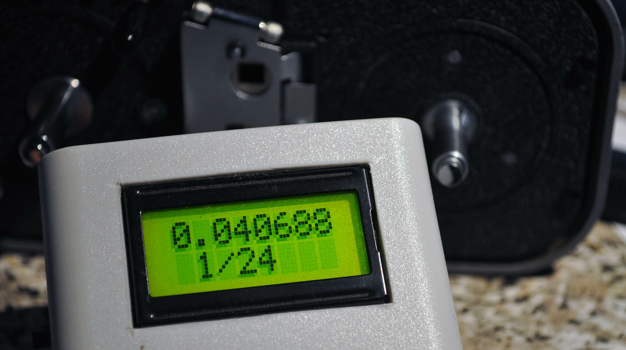

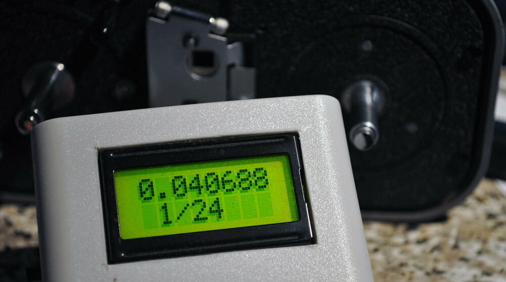

Elektronische Shutter-IST-Werte bei meiner Kamera:
16 B/s = 1/24s
24 B/s = 1/45s
32 B/s = 1/62s
48 B/s = 1/84s
Einzelbild = 1/14s
Messungen schwanken am Anfang etwas, nach ca. 1s dann recht stabile Werte.

Ich weiß nicht ob ich alles verstanden habe, bei der Movikon 8 ist der Shutterwert bei meiner Kamera gemessen immer 1/14s bei Einzelbildauslösung - egal ob 16B/s oder 48 B/s angewählt ist.
  Am 10.1.2020 um 14:29 schrieb ruessel:
Aufklappen
Meine Vermutung ist, dass die Kamera eine Wartung braucht. Sie kommt nicht schnell genug in Gang. Interessant wäre, wie viele Bilder sie tatsächlich pro Sekunde macht. Deine Belichtungszeiten lassen die Vermutung aufkommen, dass sie bei &BPS deutlich langsamer als eingestellt läuft. Laut Simon anfang des Threads sollte sie da 1/28,7 haben.
Aufklappen
Das ist völlig korrekt und steht auch so in der Anleitung. Nur steht dort statt 1/14 sec eben 1/20 sec (und diese ist unabhängig von der eingestellten Filmgeschwindigkeit, wie bei vielen Federwerk-Kameras). Wobei sich die Frage stellt, wie dein Messgerät mißt? Wenn der Meßfühler zu groß ist, verlängert sich automatisch schon dadurch die gemessene Zeit gegenüber der tatsächlichen, für den Film relevanten.
Zudem sind das "nur" 42% mehr, also recht genau 1/2 Blende mehr, das kann man ja kompensieren.
Aufklappen
Arduino und Fototransistor, habe das Gerät aus Russland...... ist eigentlich für Fotoapparate, deshalb ist auch der Sensor sehr klein - für Schlitzverschluss.
