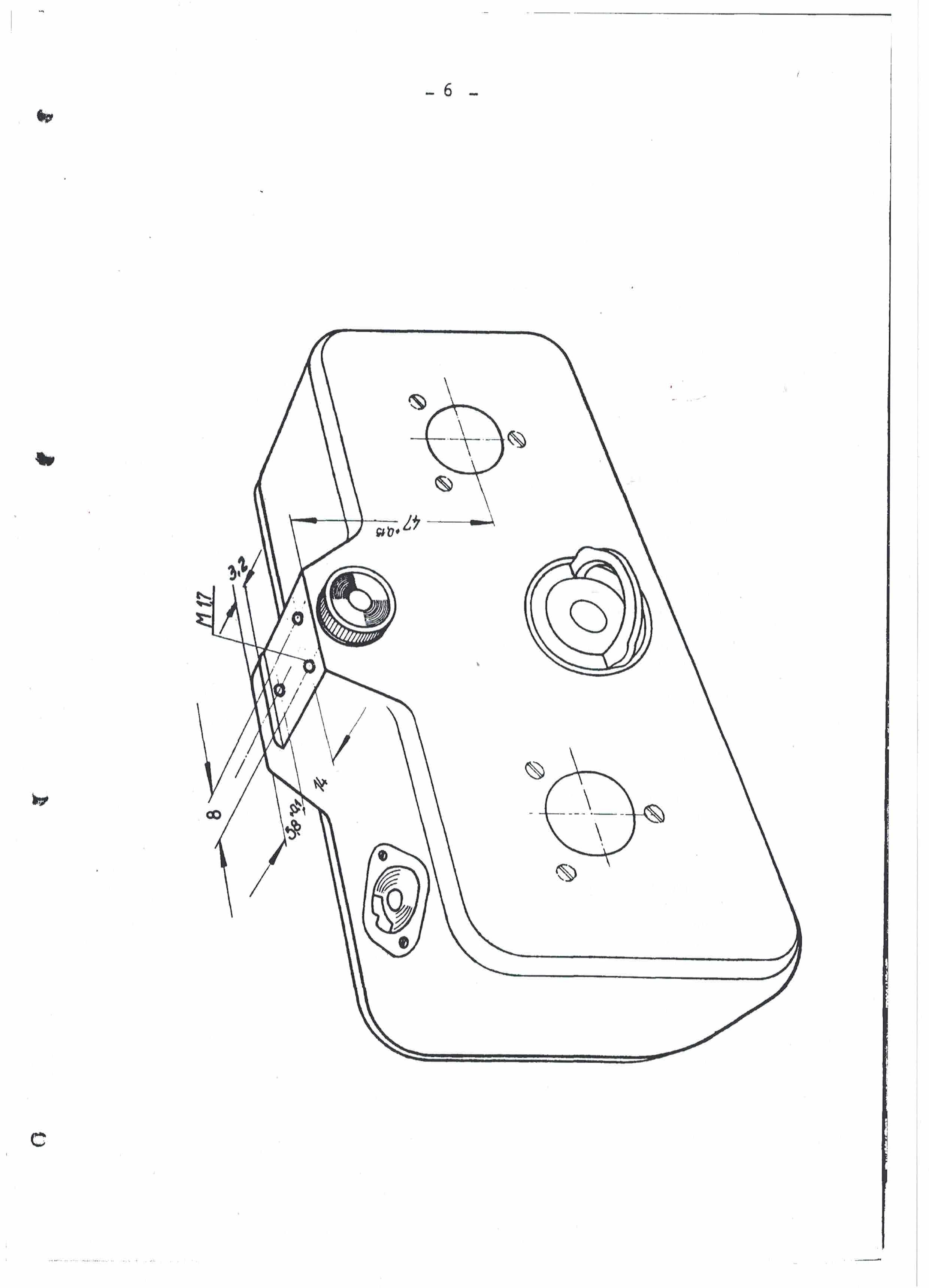

Hier die ersten 10 Seiten der Movikon 8 Reparaturanleitung, das ist ungefähr ein viertel der Seiten. Ich habe in der besten Qualität gescannt - was mein alter Bürodrucker überhaupt hergibt.
