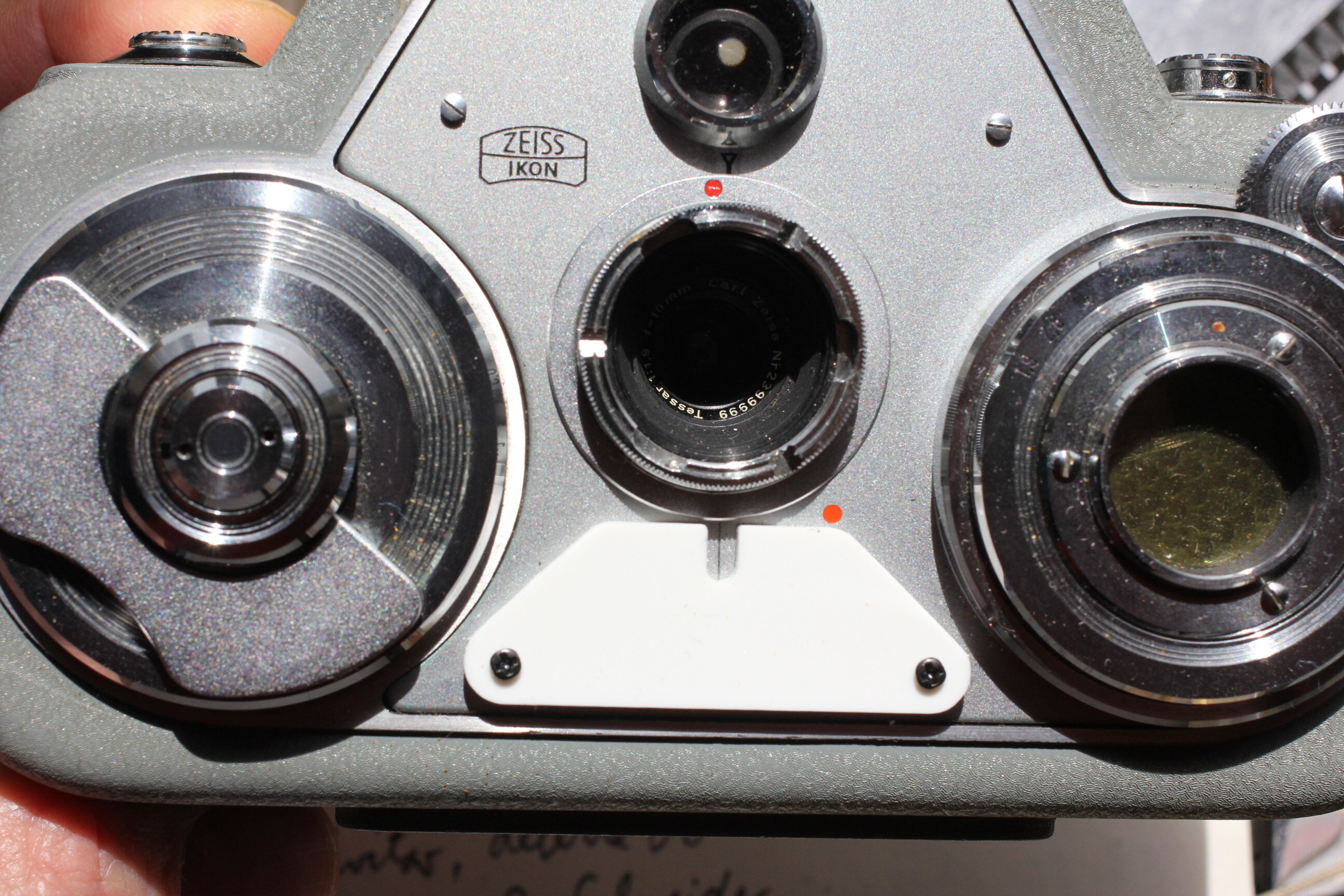

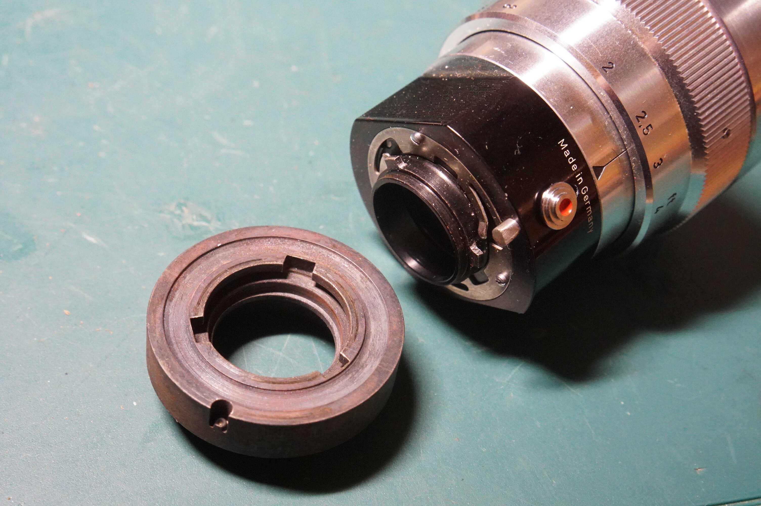

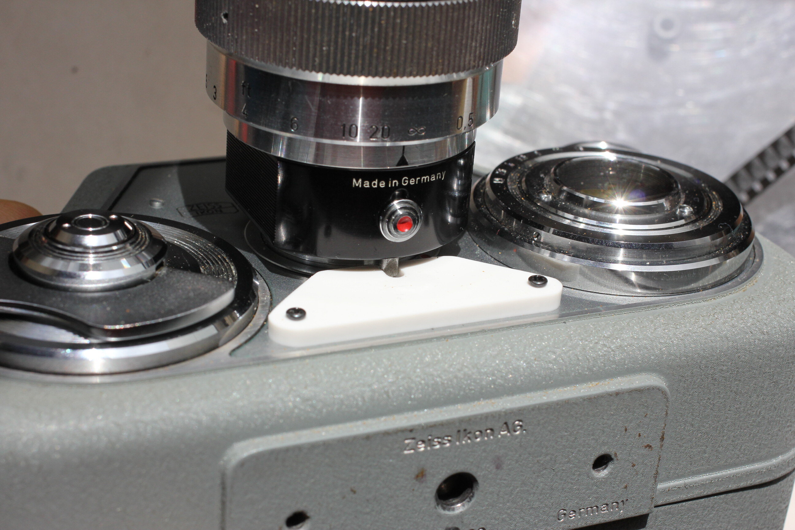

Wie’s so geht, kaum hat man etwas getan, wird’s auf den Kopf gestellt. Keine Bohrung in der Kamerafront, sondern zwei (kleine) Gewinde zum Befestigen eines Blechs mit Nut.
Mit einer aus Kunststoff gefrästen Platte funktioniert es jetzt. Die Nase des Anamorphoten geht da rein, man kann ihn scharfstellen und das Kameraobjektiv ist etwa auf Rotpunkt fixiert.
