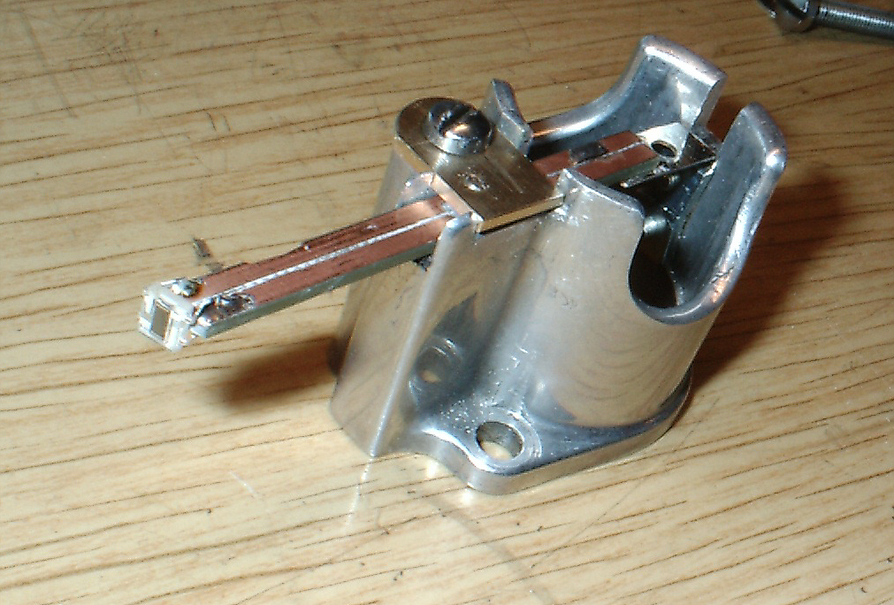

Ich habe das vor geraumer Zeit mal so gelöst wie in dem Bild weil ich keine fertige Lösung gefunden habe.
Mit der kleinen Madenschraube kann man die Mittelstellung genau einstellen. Geht prima.
