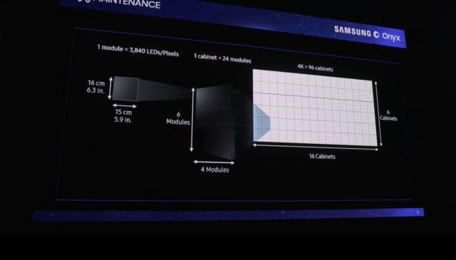

Da wir schon mal nahe der "Screen" nach der Vorstellung genauer hingeschaut haben, sah
man deutlich die kleinen viereckigen Module die mit 24 Einheiten ein Cabinet bilden und in Esslingen eine Bildgröße von 10,3 x 5,4 Meter mit 96 Cabinets darstellen können.
Also sind hier insgesammt 2304 Module in Betrieb. Das Seitenverhältnis ist 1,896 :1, also
nur ein Breitwandbild, wie auch bei der digitalen Projektion. Hier kann aber nicht aufgezoomt
werden, daher wird das "Scope" Bild mit 2,35:1 Seitenverhältnis als Blackbox dargestellt.

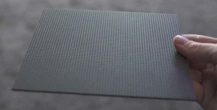

ABER - die Bildwand zeigte örtlich (sehr geringe) Gleichmäßigkeitsfehler. Auf sehr geringem Niveau zugegebenermaßen, und nur für Nerds bei geringem Sitzabstand sichtbar - die Frage ist aber, wie sich diese Fehler zukünftig mit der Alterung der Module entwickeln. Speziell wenn man den Umstand berücksichtigt, dass die Bildwand überwiegend Scope Inhalte wiedergeben wird, und die LEDs im Bereich Scope gegenüber den oberen und unteren Letterbox-Balken zweifellos unterschiedlich altern.
Die Hauptmodule, aus denen die Bildwand mechanisch zusammengesetzt ist, sind ihrerseits in kleine, etwa 15cm*16cm abmessende 'Kacheln' unterteilt. In einigen Bereichen der Bildwand zeigten einige dieser quadratischen Kacheln Helligkeits- bzw. Farbunterschiede zu den benachbarten Kacheln auf. Wie gesagt, sehr gering, und etwas deutlicher bei grünen Inhalten (da ist unser Auge am empfindlichsten). Was mich dabei am meisten irritierte ist, dass diese Abweichung sich eben im quadratischen Muster der Kachel bemerkbar machte - so als ob die Kalibrierung der Module nicht wie behauptet per LED, sondern per Kachel erfolgt.
Nochmal: Das ist bei der Kinopolis Wand gegenwärtig nur sehr sehr schwach ausgeprägt, aber es ist ein 'objektiver' Mangel, der sich vermutlich mit zunehmender Alterung der Bildwandmodule verstärken wird. Ich habe zwar selbst in der Vergangeheit behauptet, dass sich das mit einer Messkamera rauskalibrieren lässt, aber sollte die kleinste kalibrierbare Einheit die Kachel sein und nicht die Einzel-LED, dann wird so eine Kalibrierung Grenzen haben. Ausserdem glaube ich, dass der Anspruch an die Messkamera, solche minimalen Unterschiede noch zu erkennen, sehr hoch ist. Ein Spektrometer kann das sicherlich, aber damit kann man keine solche Bildwand flächenbezogen kalibrieren bzw. vereinheitlichen.
