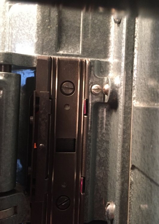

bei meiner Bauer Selecton II-o sitzen (von der Leinwandseite her gesehen) rechts an der Filmbahn zwei halbtransparente, dunkel-rosa Plättchen aus Glas (?) die neben der Filmbahn herausragen und den Film offenbar innerhalb der Filmbahn seitlich führen.
(Ich habe darüber leider nichts in der Bedienungs- oder Serviceanleitung gefunden)
Jetzt ist mir aufgefallen, dass das obere der beiden Plättchen nicht paralle zur Filmkante sitzt: die Oberkante des Plättchens liegt näher am Film, die Unterkante weiter rechts aussen, sieht also ein bisschen wie ein "Hobel" aus. FIlm läuft im großen und Ganzen problemlos durch, aber bei manchen Filmen ist feiner Abrieb in Form von "Engelshaar" zu sehen an dieser Stelle...
Muss das Plättchen so? Wie gehört das eigentlich? Wie justiere ich das? Hat jemand nähere Info?

Beide Schrauben lösen und dann die Filmbahn nach vorn abnehmen, dann die Halterung der Rubine prüfen, evtl ist der nur verbogen. Läuft der Film denn ungewöhnlich laut oder wirft er sich an dieser Stelle auf? Wenn nein "never touch a running System"
... um mich mal selbst zu zitieren :)
Ich denke wenn man die Filme öfter durchlaufen lässt, sind sie irgendwann zunehmend weniger als 16mm breit...
Dann bau mal die Filmbühne nach vorn aus, dazu wie geschrieben, die beiden Schrauben lösen und nach vorn ab. Die Rubine sollten auf einer Art "trägerplatte" montiert sein, ich hatte vor Jahren mal eine Maschine, da wurde der Träger beim Einbau gestaucht, sodass die Steine ebenfalls schief in der Halterung gesessen sind, das war aber so stark, dass sich der Film wölbte.
