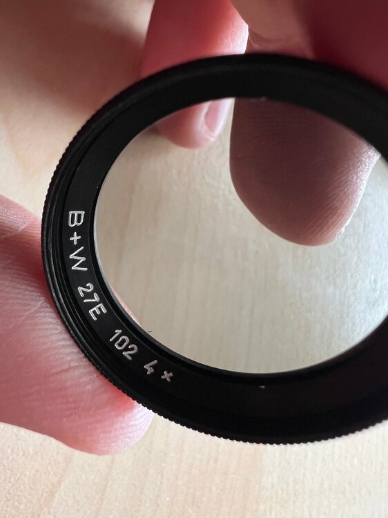

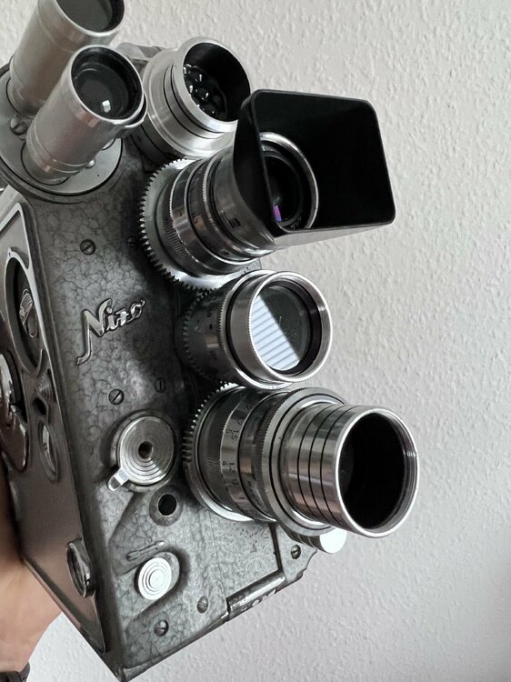

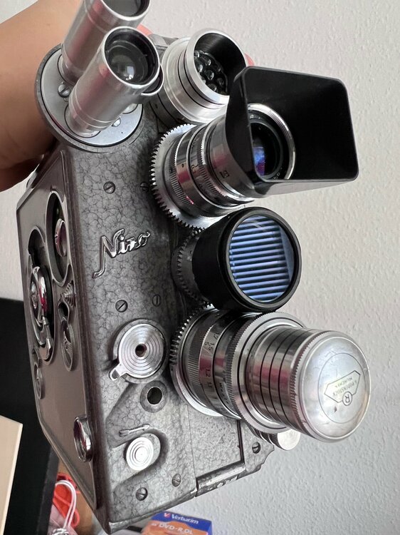

Ich möchte euch nach vielen Versuchen jetzt meine Lösung für das Problem darstellen, wie man einen ND-Filter vor das Normalobjektiv aufbringt. Die Schwierigkeit besteht darin, dass die Objektive sehr nah beieinander liegen. Daher kann ich selbst einen passenden OMAG 27mm-Filter, den ich mir aus der Schweiz bestellt habe, nicht aufstecken. Ich habe nun einfach einen alten ND4-Graufilter, den ich mal in Deidesheim gekauft hatte, vor das Objektiv mittels Coroplast-Band befestigt. Sicherlich nicht die beste Variante, aber bei vielen Siemens-Kameras mache ich das schon jahrelang so und es hat immer wunderbar funktioniert. Man nimmt diese Lösung ja ohnehin nur in Anspruch, wenn es sehr hell ist.

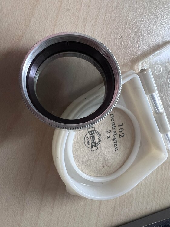

Falls jemand irgendwann einen der originalen 21,5 bzw. 22mm Einschraubfilter für die Heliomatic (Soweit ich weiß ist das Gewinde M22?) zu verkaufen hat, würde ich mich sehr freuen, wenn ich kontaktiert werde.
vor 6 Stunden schrieb Helge:
Ist wohl auch ein ND2, wenn man in die Box blickt: „neutral grau 2x“
Dieses 2x bedeutet somit, dass ich mit Filter die Blende eine Stufe öffnen kann, richtig? Falls es immer noch zu hell sein sollte, kann ich ja noch einen zurechtgeschnittenen Leefilter einlegen, Hauptsache der Filter geht einzuschrauben, das macht Freude.
Exakt!
ND2 (nicht zu verwechseln mit NDx 2.0) hat einen Verlängerungsfaktor von 2, das bedeutet 1 Blende weiter öffnen (z.B. 16 statt 22) oder den Vision 50D wie 25 ASA belichten.
