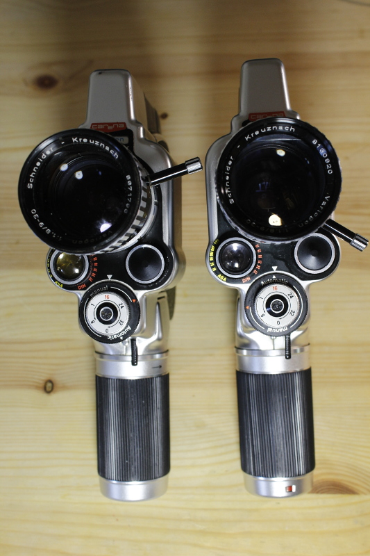

Seit einiger Zeit besitze ich zwei Stück Carena Zoomex, die vom Feder-Motor her bestens in Ordnung sind, nur hat jeder von den Zwillingen einen Fehler.
Die linke Kamera besitzt Automatik-Einfädelung, ein makelloses Objektiv -  aber,  die Blendenautomatik funktioniert nicht. Lege ich die Knopfzelle ein, kann ich manuell verstellen, wenn ich aber auf Automatik gehe, sehe ich im Sucher die Blende 1.8 und die Null im roten Bereich.
Die rechte Kamera besitzt keine Einfädelautomatik (ich erwähne die nur so nebenbei, brauche sie aber gar nicht), aber die Blendenautomatik funktioniert bei der prima wie hier an meinem Kurzstreifen zu sehen:

Aber: Das Objektiv hat einen Fehler: Innen gibt es eine kleine Fläche von etwa 1mm², die je nach Zoomfaktor und Lichteinfall einen schwarzen Punkt auf dem Film liefert, wie auch in obigem Streifen zu sehen (, der nach Friedemanns Methode mit dem speziellen Orangensaft gebleicht wurde).
Nun bin ich der Zerrissene: Soll ich mit dem Punkt als Markenzeichen und der funktionierenden Blendenautomatik weiter arbeiten oder mit einem externen Beli messen? Dritte Möglichkeit: Zum Facharzt mit der einen Kamera gehen, aber als Pensionist fehlt mir dazu das notwendige Kleingeld.

Meine "Hauptdarstellerin", ein technischer Wiefzack, hat heute das Objektiv auseinandergenommen und das Objektiv innen perfekt gereinigt!  Der Punkt ist jetzt weg!  ;-)
und das Objektiv innen perfekt gereinigt ! -  Der Punkt ist jetzt weg!  ;-
In diesem Film ist aber noch der wandernde Punkt zu sehen oder meinst du in zukünftigen Produktionen wird er verschwunden sein ?
Jedenfalls eine mutige Aktion von Mia :-) ich würde mich momentan nicht an ein Objektiv herantrauen ;-) hoffe es bleibt alles scharf
Hihi, nein grad da in dem Film hatte ich den Wander-Punkt ja entdeckt!
Das Zerlegen war ur-einfach, nur ich wäre nicht draufgekommen. Es war nur der Front-Ring abzuschrauben und dann fiel die Vorderlinse raus. Auf der war ganz schön viel Schmutz drauf! Unglaublich.
Jetzt ist meine Carena Zoomex faktisch neuwertig ;-)
vor 8 Minuten schrieb Carena48:
Auf der war ganz schön viel Schmutz drauf! Unglaublich. Jetzt ist meine Carena Zoomex faktisch neuwertig ;-)
