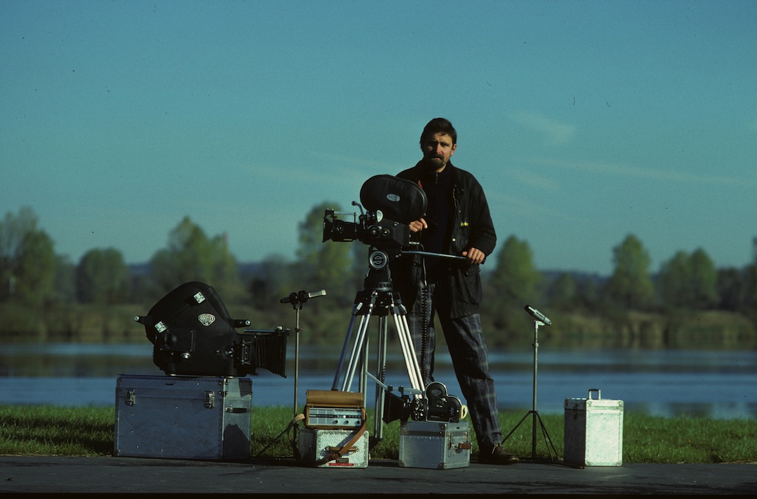

Die N8 Aufnahmen in Neuengamme habe ich im Gegensatz zur GH2 Aufnahme alle vom Stativ gedreht. Wie 16mm in den Achtzigern :
Sachtler, 150iger Schale, Standard Fluidkopf (ursprünglich für die 35iger Arri )!
