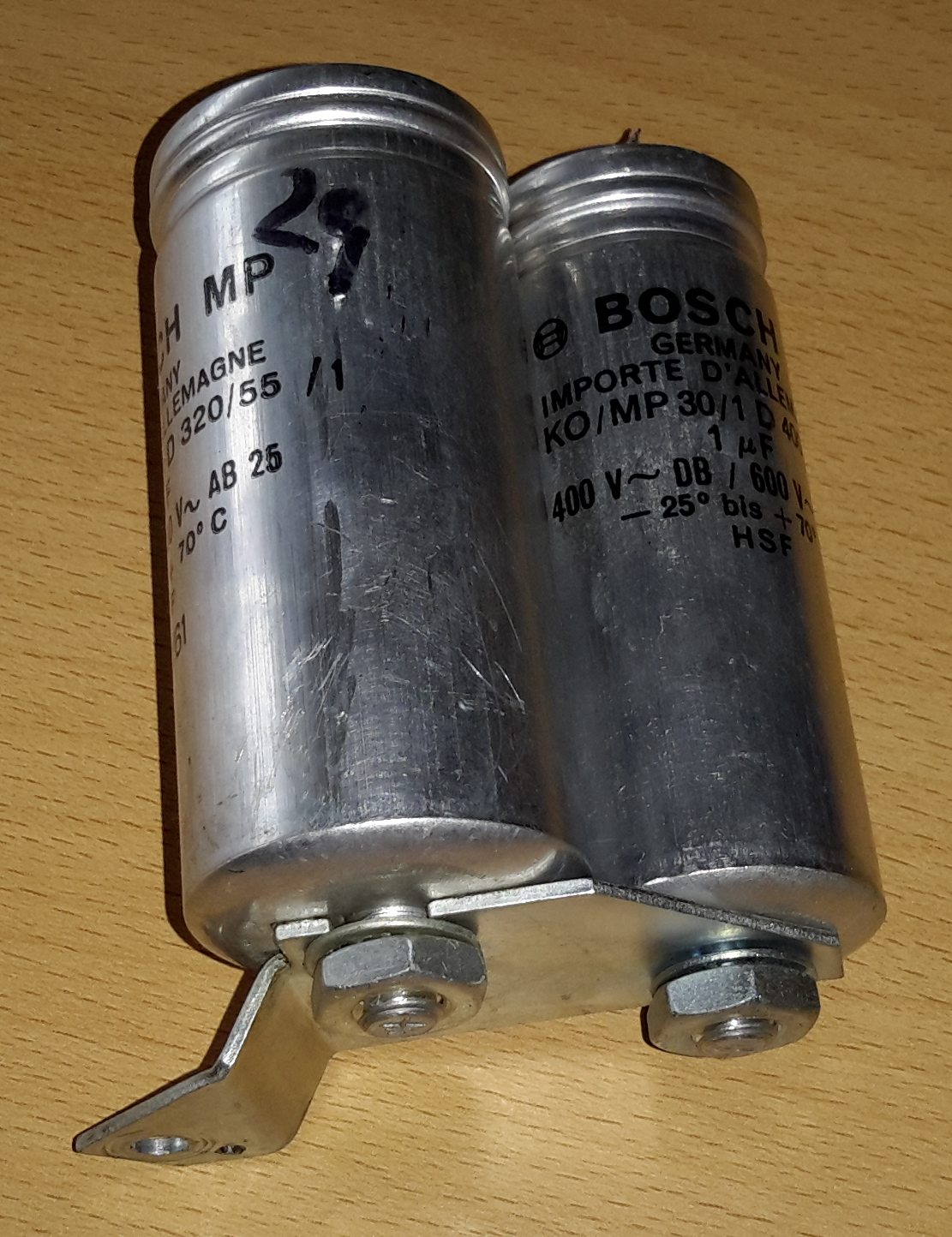

Vielleicht ist noch Jemand hier im Forum - zwischen all den Digital-Jüngern -, der zum Schmalfilm-Fanclub gehört und mir einen Tipp geben kann. Ich tippe als Laie mal auf die beiden silbernen Kondensatoren, die stehend auf dem Motor montiert sind (laut Ersatzteilliste z. B. ein Bosch MP35 3D320 55 bzw. MP30 1D400 55). Hat Jemand eine Idee, wo es für diese Anlauf-Kondensatoren noch Ersatz gibt bzw. Alternativen, denn Bosch selber baut diese Dinger ja schon seit Jahrzehnten nicht mehr.

Ich habe mit Kondensatoren aus alten Projektoren (Bauer P5) keine guten Erfahrungen gemacht. Diese sind nämlich meist auch schon ausgetrocknet und bringe die Leistung nicht mehr.
Ich würde sie durch neue Austauschen. Kosten auch nicht sehr viel.

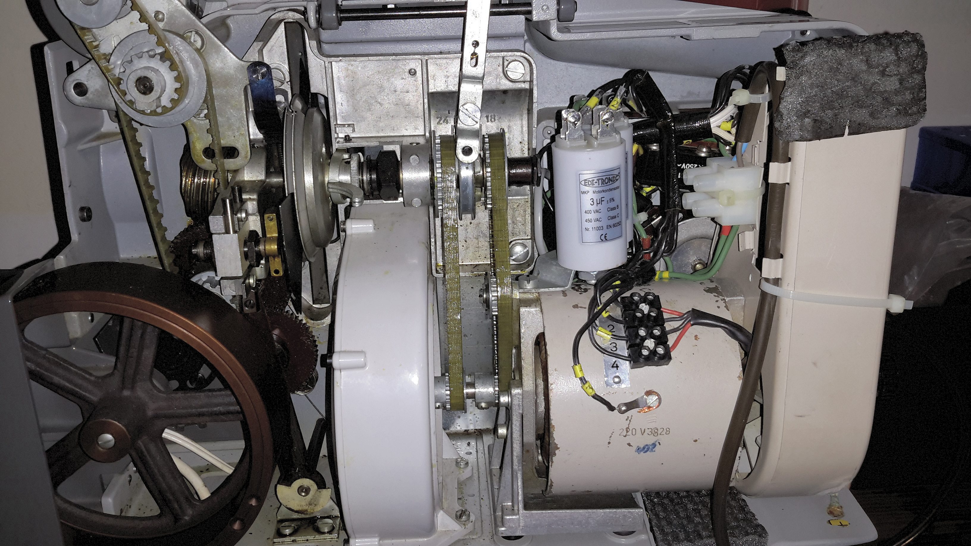

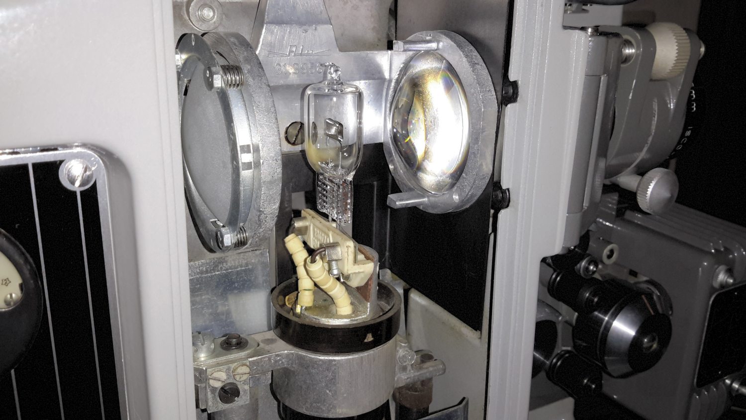

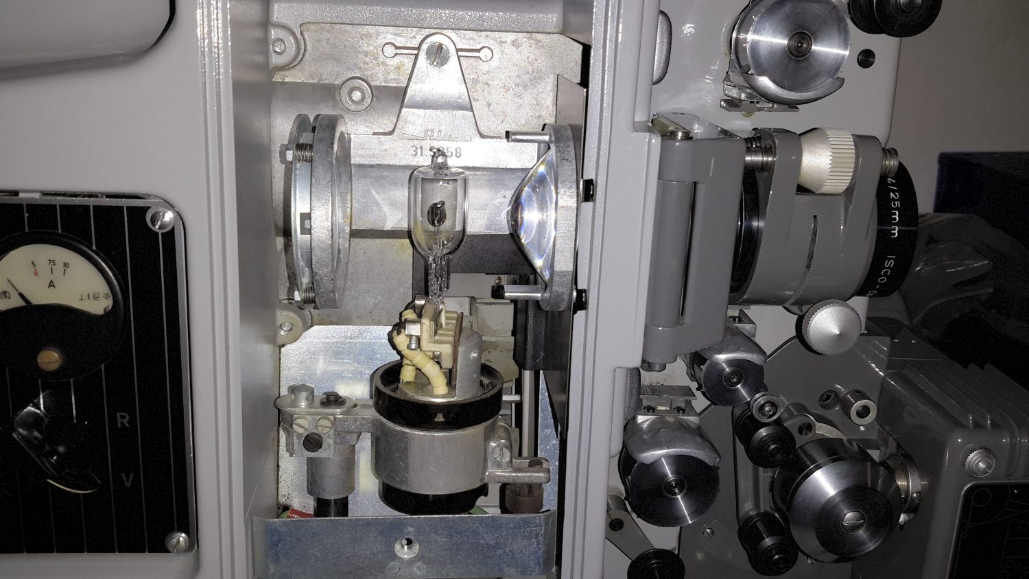

Ja, mal schaun, bei Gelegenheit schiebe ich Beipielfotos nach. Viel umgebaut habe ich eigentlich nicht. Ich habe den Asbest-Vorwiderstand rausgenommen, den kompletten Kabelbaum entfernt und die alte Kolbenlampe mittels eines Adapters aus dem Lampenhaus einer russischen KN20 auf Osram-Stiftsockel 64663 HLX umgerüstet. Passt perfekt und erstklassige Ausleuchtung bis in die Ecken. Die Stromversorgung kommt aus einem externen Ringkerntrafo-Gehäuse. Dabei mache ich mir für das Ab- und Anschalten der Lampe zunutze, dass auf dem Schaltkranz des Drehreglers am P5 der letzte Kontakt des Drehreglers mit einem weiteren Kontakt kurzgeschlossen wird und so dort die Lampenstromzufuhr bequem mitgeregelt werden kann, da ja ansonsten diese Kontaktreihe eigentlich dazu dient, die Lichtstärke der alten Kolbenlampe über den alten Vorwiderstand regeln zu können.

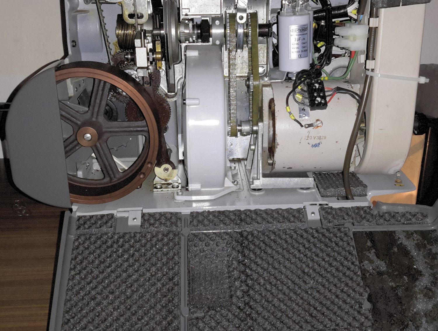

Zudem habe ich den Motorraum des P5 innen mit selbstklebenden Schallschutzplatten (wie man sie auch als Antidröhnauskleidung beim Auto verwendet) ausgekleidet. Bringt ein paar Dezibelchen weniger Laufgeräusch, denn wenn man dagegen den flüsterleisen P8 selecton anwirft, ist das schon ein gewaltiger Unterschied.
@ Lars

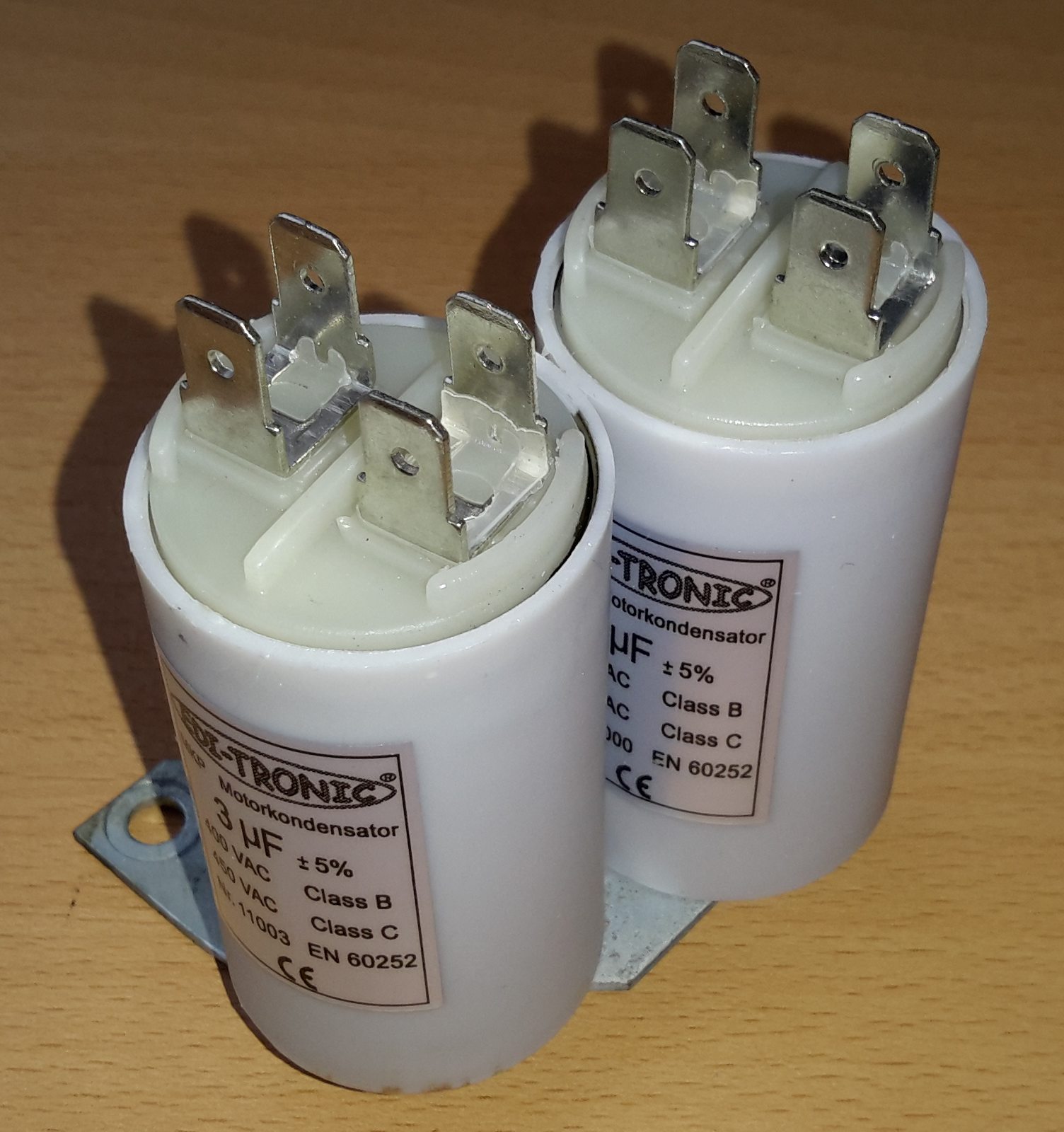

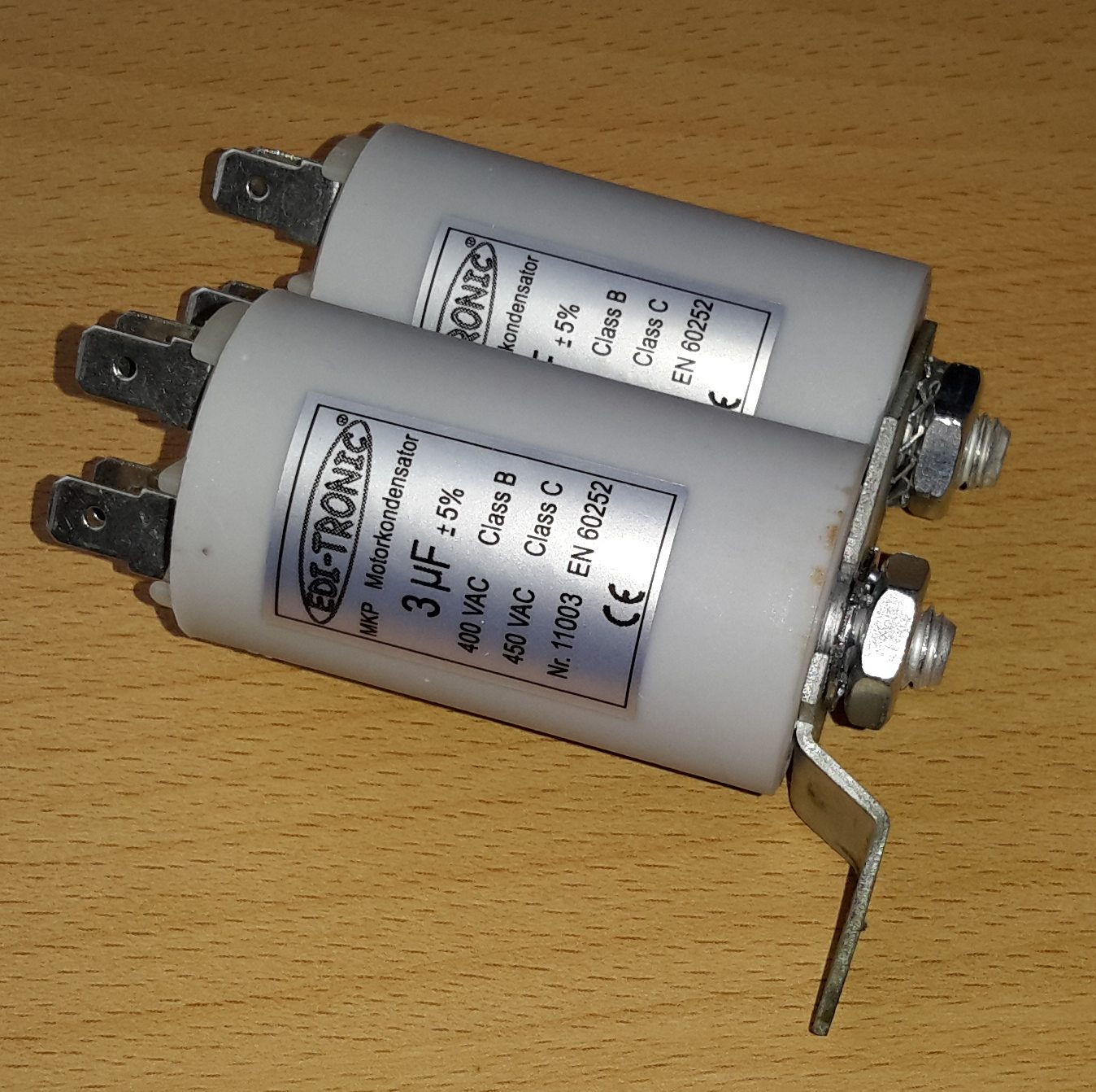

Du hattest Recht, es liegt wohl offenbar doch an den Anlaufkondensatoren. Nach den Umbauarbeiten (siehe vorherige Posts) lief der P5 einen Spielfilm lang und blieb dann wieder stehen. Also alte Kondensatoren endlich raus und neue rein, dank Deiner Tipps konnte ich problemlos danach suchen und fand sie auf dem Marketplace von A....on, wo man nicht erst groß wegen dieser Kleinbestellung ein Kundenkonto bei irgend einem Elektrohändler eröffnen muss und wegen 11 Euro dann auch noch Fracht und Zuschläge bezahlen muss. Jedenfalls läuft der P5 bis jetzt stramm durch und auch stramm an. Solange wie die Bosch-Pötte werden die Neuen vermutlich nicht durchhalten...
Wie versprochen, einige Bilder anbei von den alten Pötten und den neuen (eingebaut), sowie ein Blick auf die ideale Ausleuchtung mittels 36V/400 W-Osram-Stiftsockel.
Falls erlaubt, hier die direkte Bezugsquelle der Kondensatoren (ansonsten soll der Mod den Link löschen):
https://www.amazon.de/gp/product/B00V6HX3O6/ref=oh_aui_detailpage_o02_s00?ie=UTF8&psc=1
