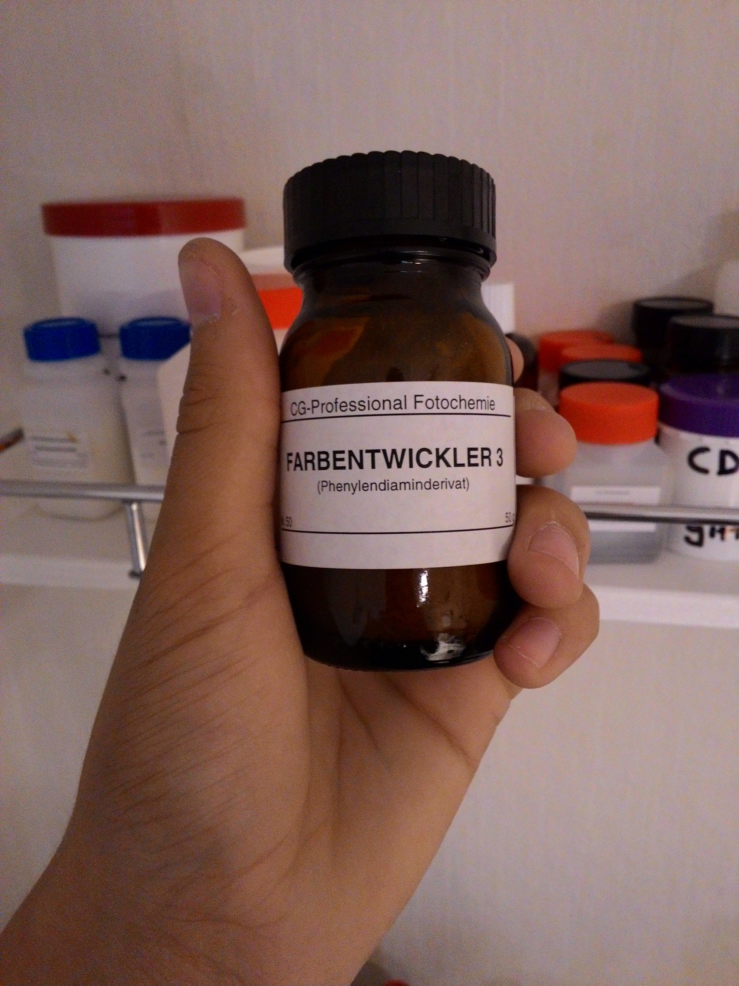

Die Fehlenden Chemikalien sind bereits bestellt und sollten die Tage eintreffen. Wenn diese eingetroffen sind, werden erst mal 200ml der Chemie für die Testdose angesetzt. Wenn dies gelingt, werde ich 1,5l ansetzen und einen im Februar belichteten Vision 500T (7279) darin baden. Den Film wollte ich aber nicht entwickeln lassen, weil mir 40.00€ zu riskant sind. Zudem habe ich auch den Kunstlichtfilter vergessen... Wenig später werde ich noch einen V3 50D mit regeneriertem Farbentwickler entwickeln. (16mm)

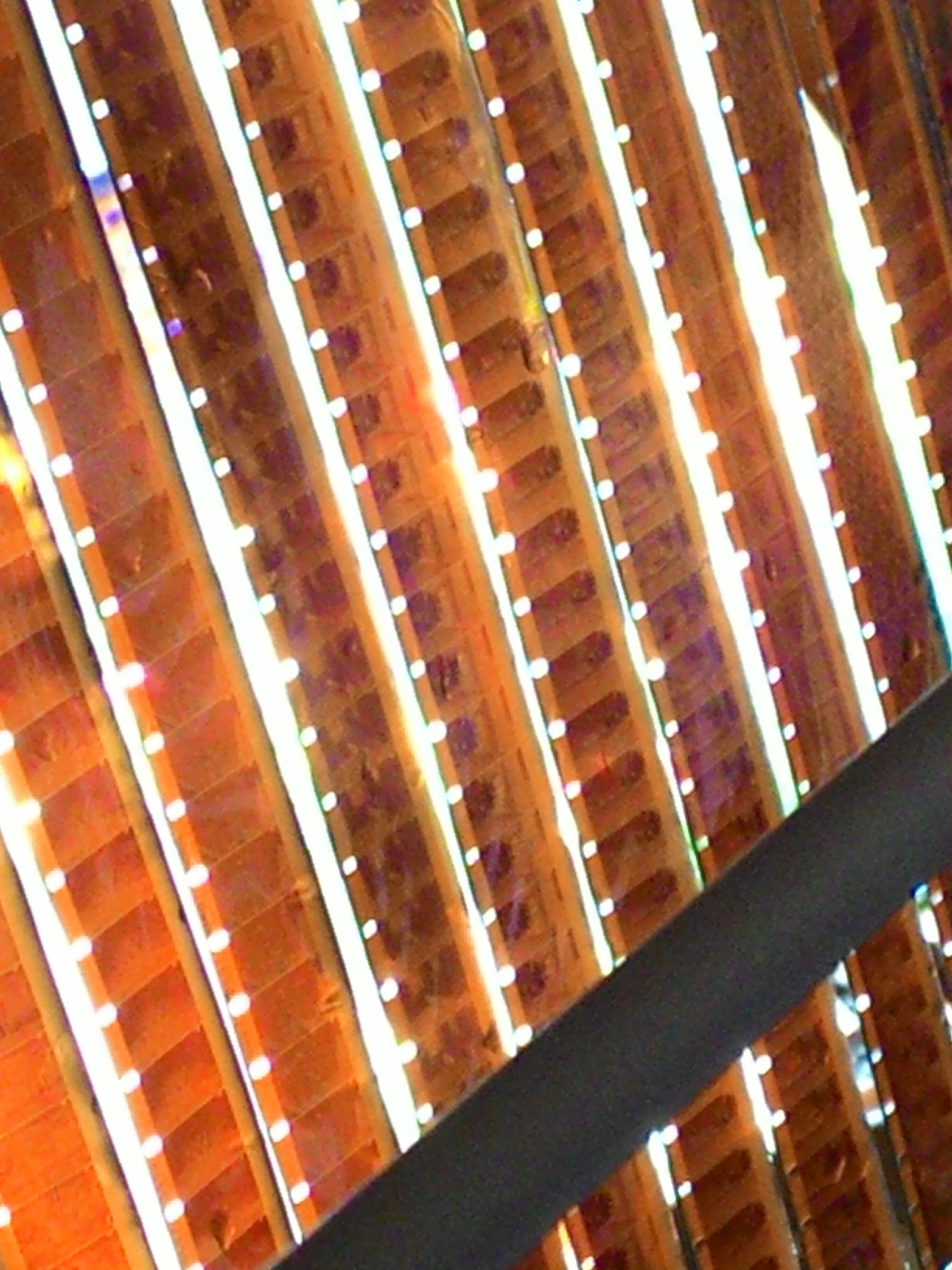

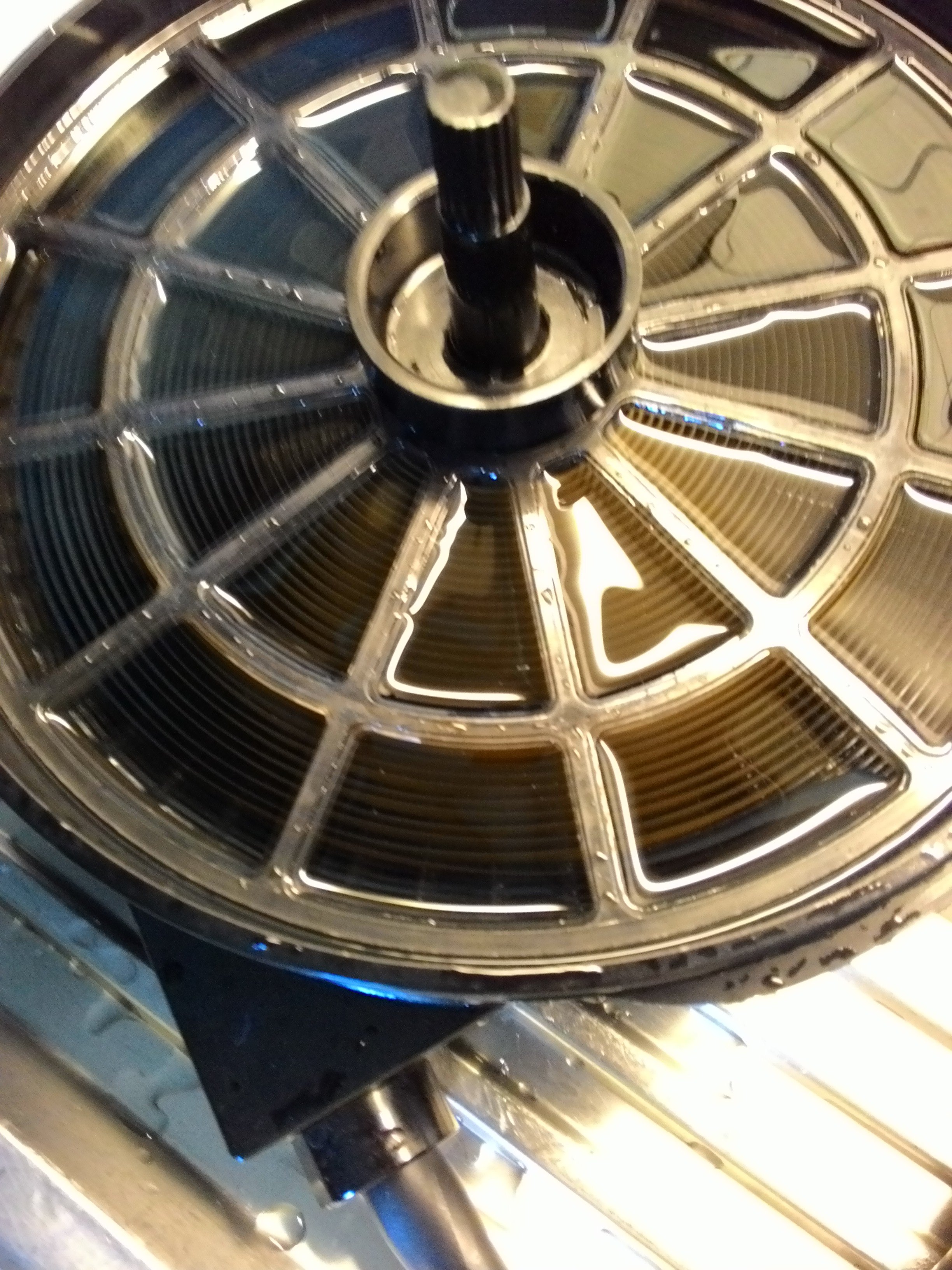

Ich setzte also 200ml frischen Entwickler an und entwickelte bei 41°C den Film. Nach der Entwicklung sah der Film aus als ob er von Andec entwickelt wurde. Die 200ml waren sogut wir nicht benutzt und ich setze weitere 1300ml von Bleiche und Fixierer an. Diese kippte ich zusammen. Da ich das Ansatzwasser immer auf etwa 60°C erwärme war die frische Chemie nach den Vorbereitungen auf exakt 41°C heruntergekühlt.
Ich entwickelte den besagten alten, fehlbelichteten 500T. Ich habe ihn auf 250ASA belichtet.
Bei der Wässerung des Erstentwicklers, löst sich fast das gesamte RemJet. Nur ein paar Schlieren bleiben zurück. Die muss man dann am Ende abputzen. Ansonsten verlief alles super.
Der Entwickler wird verworfen, da ich erst in einem Monat einen weitern Film habe. Zudem ist das mit der Regeneration etwas eigen.

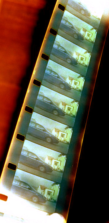

Der Film ist gut geworden. Hat zwar etwas Fog der aber weit weg vom Filmbild ist.
Für die Entwicklung von alten ECN-2 lohnt das wirklich, weil wenn der Film  nicht wird dann nicht so viel Geld weg ist. Die ganze Sache kostet für 1500ml nur etwa 10.00€
Sandro, invertieren des Negativs sagt leider überhaupt nichts zur Qualität aus, auch nicht, wenn du die Maske entfernst. Mit Photoshop wird man da immer ein farbrichtiges, gutes Bild hinzurren können – aber ob es auch gesprintet ansehnlich ist, lässt sich leider nur durch einen Print ausprobieren.
