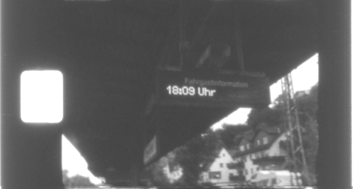

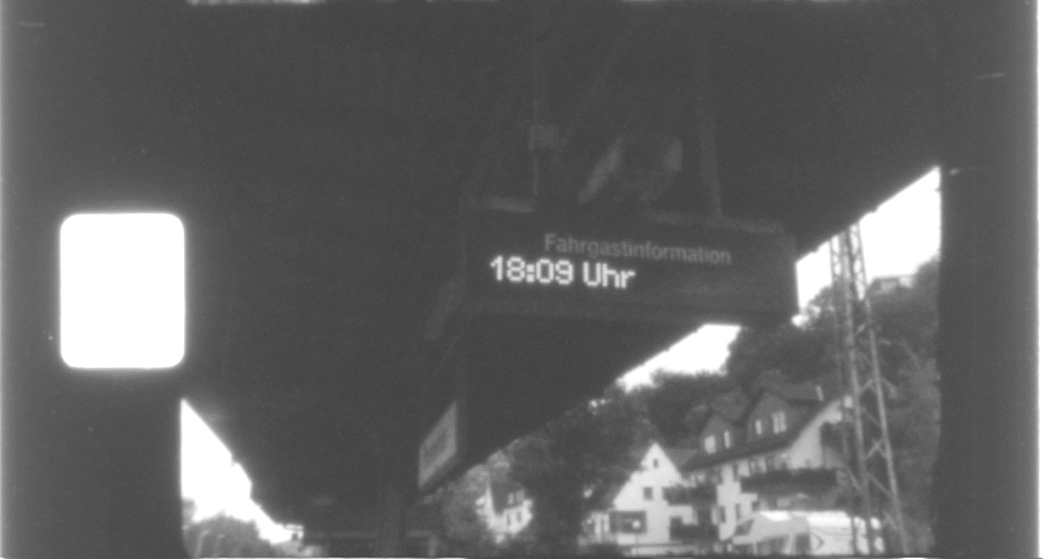

Ich habe jetzt mehrere problemstellen gescannt. Die Einzelbilder sind die drei Letzten, die unscharfe Nr. 3 ist das Letzte. Wenn man diese drei aus dem Ordner im Anhang durchklickt, sieht man den Fehler sehr deutlich.
@Olaf S8 Das Bild bewegt sich ja, wie zum Beispiel am Mast, rechts im Bild zu sehen, zu sehen noch nicht einmal um einen halben Millimeter. Soviel Spiel hat der Film durchaus.

mir erscheint, dass das Bildfenster an Ort und Stelle bleibt. Von daher läuft der Film richtig durch die Kamera. Der Bildausschnitt ändert sich. Das geht eigentlich nur, wenn die Kamera leicht zur Seite geschwenkt wird. Ich vermute, dass du die Kamera beim loslassen des Auslösers etwas verschwenkst oder du die Kamera schon zur Seite nimmst, während sie das letzte Bild macht. Die Kamera stoppt nicht sofort, sondern vollendet immer den Bildzyklus.

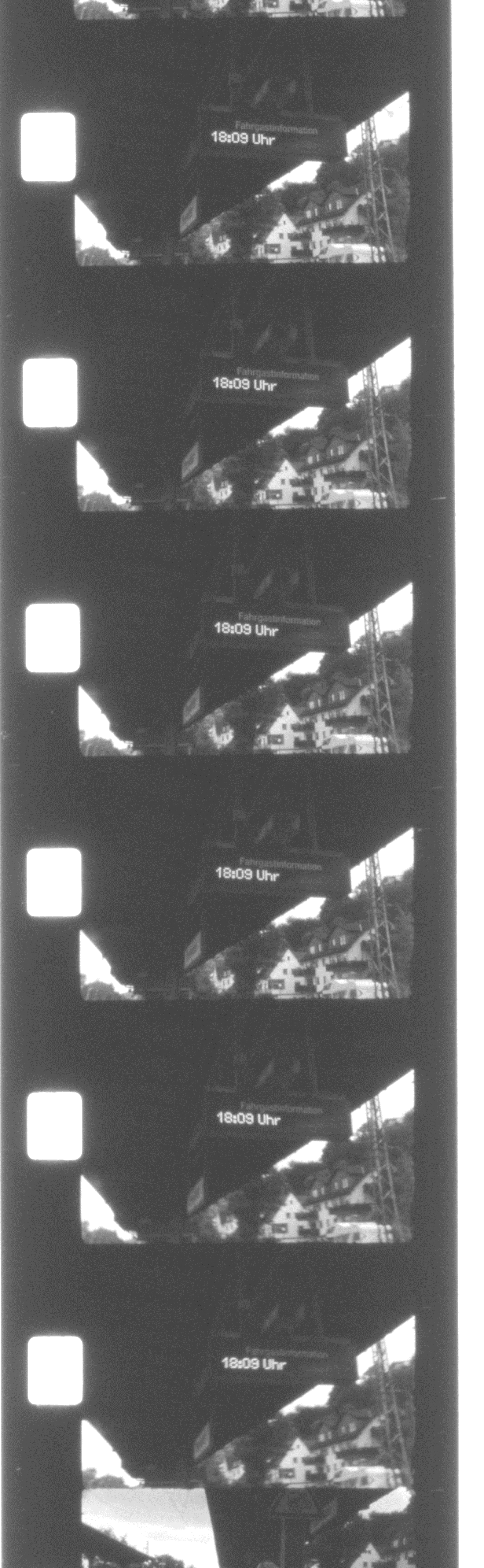

Am 27.9.2017 um 11:48 schrieb Schmalfilmer:
die drei Letzten
Wenn ich die drei Bilder aus dem Zip in einem Bildbetrachter schnell nacheinander durchblättere, sehe ich bereits im VORletzten Bild den Beginn einer Dreh-Kipp-Bewegung, die sich im letzten Bild fortsetzt.
Fanden die Stativaufnahmen bei denen der Fehler beobachtet wurde mit Fernauslöser statt und ohne Hand auf der Kamera?
Am 29.9.2017 um 18:51 schrieb AndreasH:
Wenn man der Theorie vom Verwackeln, Glauben schenken wollte, würde das einer Bewegung der Kamera nach rechts und leicht nach oben entsprechen!?
