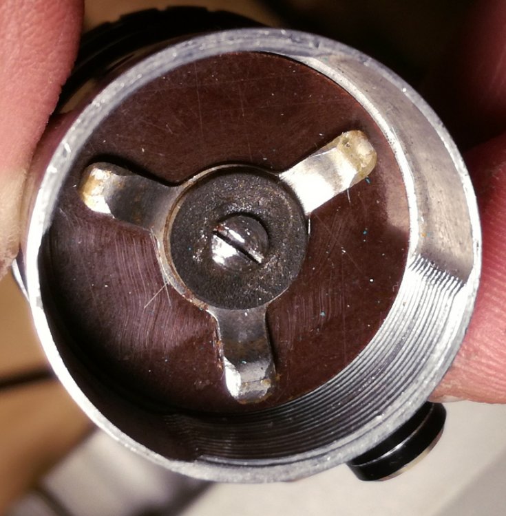

Es hatten faktisch nur drei Batterien die Soll-Spannung. Ist wirklich seltsam, ja.  Es war zwar der Federkontakt für Minus im Gehäuse stark oxydiert (die Quecksilberbatterien waren noch drin gewesen), aber das war sicher nicht der Hauptgrund.
vor 2 Stunden schrieb Carena48:
Es war zwar der Federkontakt für Minus im Gehäuse stark oxydiert aber das war sicher nicht der Hauptgrund.
Magst du mal ein Bild von der Batterieröhre  posten - Bodenkontakt und den Kontakt im Deckel ...
Ich bin gerade etwas verwirrt, einen Federkontakt für Minus habe ich nicht, die Feder ist bei mir im Deckel
und da habe ich den Pluspol dran und unten in der Röhre habe ich einen festen Kontakt, also den Minuspol
Minus ist die Feder, Plus die Streifen im Deckel. Die Quecksilberbatterien waren so drin, mit Plus nach aussen
Danke, alles klar, bei meiner scheint die untere Feder nicht vollständig vorhanden zu sein, nur noch ein ganz kleiner Rest ist zu sehen,
dafür wurde dann wohl oben im Deckel eine Feder nachträglich angebracht, mit der Polung sind wir aber beide nun auf gleicher Spur ;-)
Die Kontakte sehen bei dir aber stark oxidiert aus, braucht viel Geduld die wieder schön sauber zu bekommen. Ich weiss jetzt wieder warum
Kontakt ist schon wieder prima da. Man kommt da schwer dazu.
Bin draufgekommen, dass die Blendenautomatik voll zuregelt, wenn die erforderlichen 5.4V zu sehr unterschritten werden. Wenn das Federlaufwerk nicht aufgezogen ist, ist es auch finster im Sucher.
