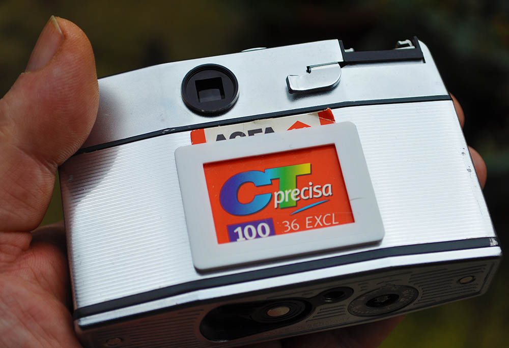

Im Anhang die schöne Agfa "Silberfisch" Halbformatkamera von 1963. Schwarz muss nicht immer die Farbe der Wahl sein....... ;-)

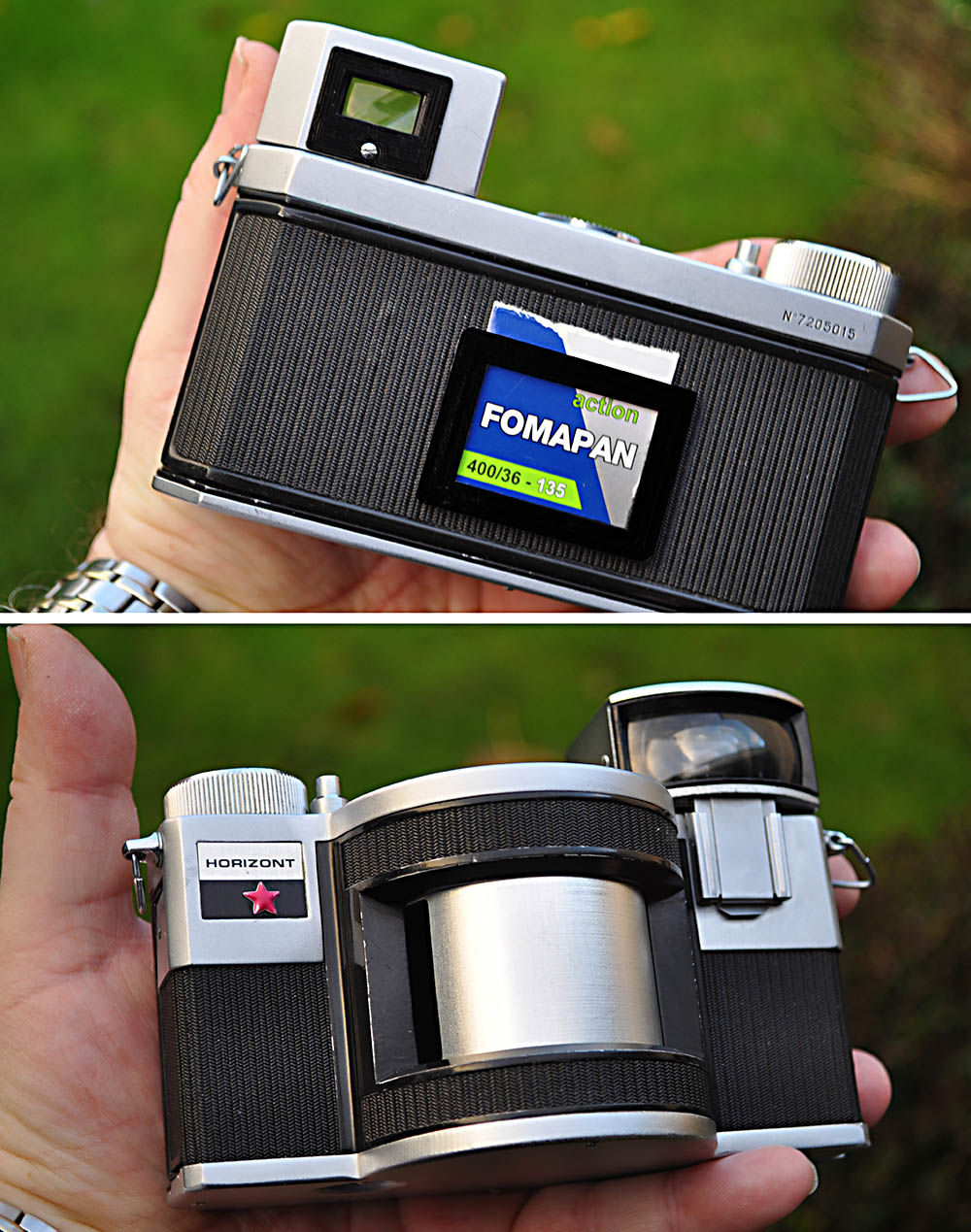

Gestern kam eine neue alte Kamera an, eine Horizont aus Russland, sie nimmt in Breitfilm auf. Leider ist Panoramasucher komplett aus Stahl gefertigt, wenn man nun durch den Sucher schaut, verkratzt man sich seine Brillengläser. Es wird ein einfacher Rahmen werden, ähnlich der alten Olympus PEN Kameras. Diese russische Panoramakamera hat es verdient benutzt zu werden und nicht nur im Schrank zu liegen.
Ich habe gestern Nachmittag versucht den "Augenschutz" zu drucken. Ein halber ist raus gekommen, dann war Druckschluss. Deshalb der Hinweis, auch ein 3D Drucker braucht pflege nach gewisser Stundenzahl - wie jedes Werkzeug. Ich habe allerdings die gesamte Filamentzufuhr mehrmals demontieren müssen bis ich den Fehler finden konnte. Hat tatsächlich 3 Stunden gedauert, mit Kaffee zwischendurch. Schuld des Totalausfalls war schließlich ein Zuführröhrchen für 50 cent. Sehen kann man das nicht, sondern habe vorher noch ganz andere Teile ausgetauscht und Probedrucke gemacht - wenn es dann nicht klappt kommt schnell Frust auf. Es ist also gut, wenn Verschleißteile (alles was heiß wird) schon vorhanden sind.
