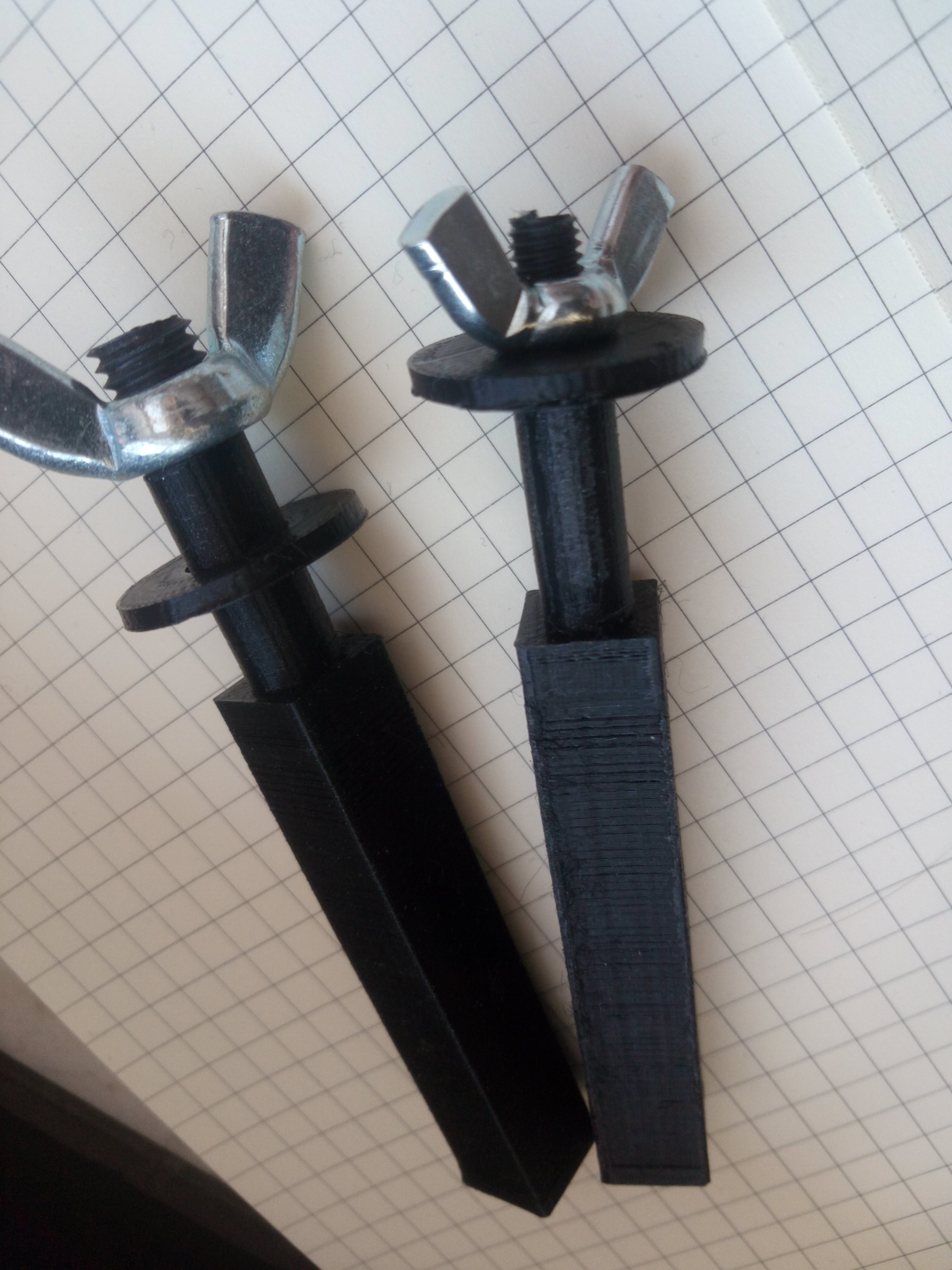

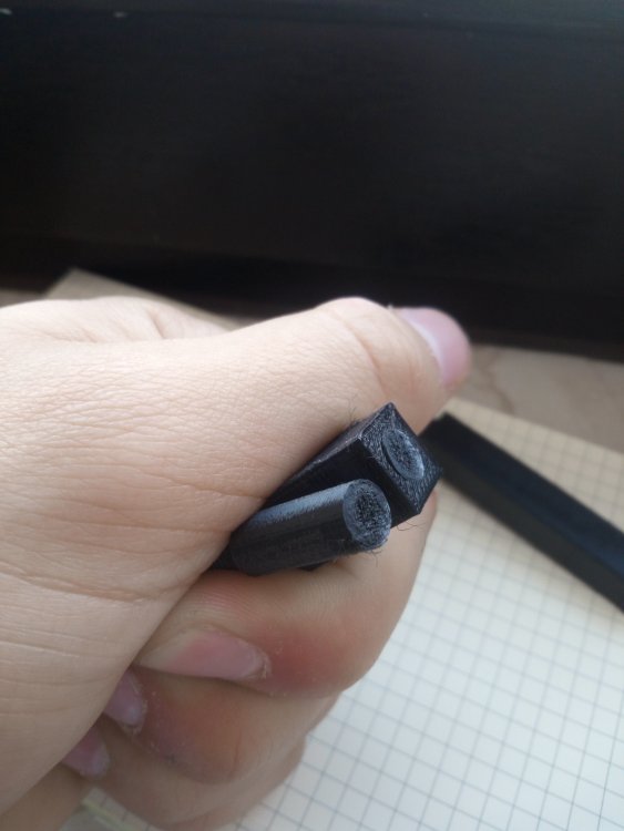

Die beiden Teile sind ziemlich stabil. Den Adapter für die 30m Spule habe ich nicht kaputt bekommen. Den für die D8 Spule allerdings schon. Ging aber auch recht schwer. Die Gewinde halten auch einiges aus. Ich werde nach Deidesheim welche mitbringen.

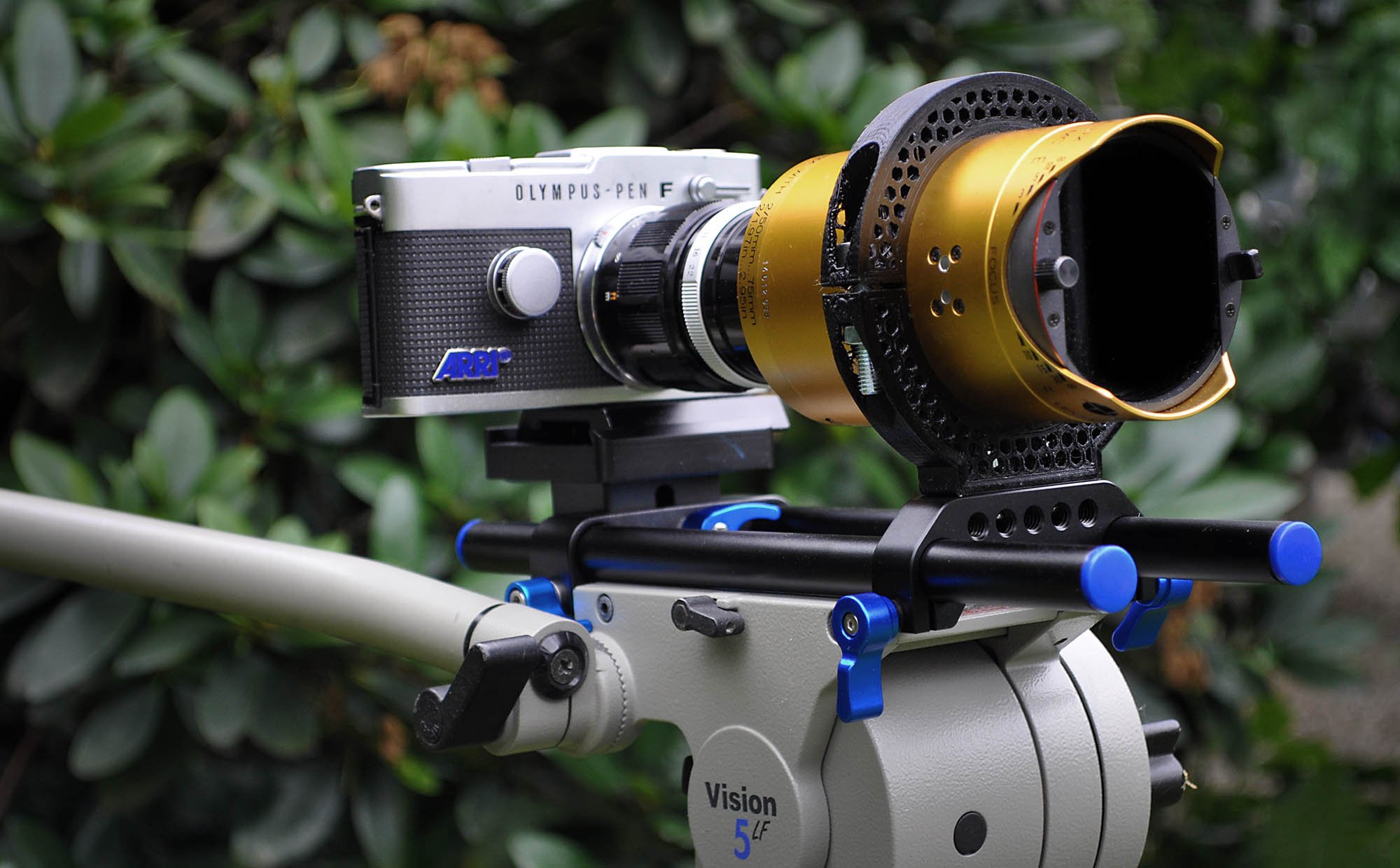

Mußt du einen großen Recti nehmen, das sieht viel beeindruckender aus. Und etwas matschiger wird das Bild damit auch, mehr vintagelook. ?
Nun, die Pen nimmt im Halbbildformat auf, das sind 18x24mm (4:3=1.33) auf schönen 35mm Kodakmaterial. Mit dem Vorsatz wird daraus 1: 2.66 und das ist fast.... na?
Matschig glaube ich nicht, so wie ich im Buch "Cinemascope - zur Geschichte der Breitwandfilme" lesen konnte, wurde ganz am Anfang der selbe Anamorphot zur Wiedergabe & Aufnahme benutzt.
Das Beispiel mit dem Schneider ES Cinelux sieht nun nicht gerade ganz übel aus:
vor 2 Minuten schrieb Regular8:
Die PEN F (um die gehts doch, oder?) ist doch eine Digitale.
Oben siehst du doch die analoge Pen F aus den 60ern. Olympus hat eine digitale auch Pen-F genannt, um an alte Traditionen zu erinnern.
Ach so. Die analoge PEN-F kannte ich nicht. Sorry.
Kann ein Fehler sein ?

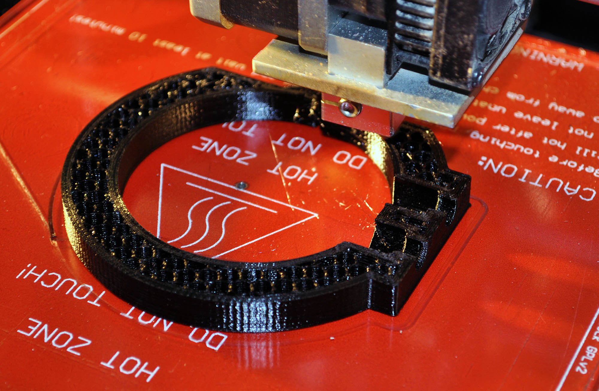

Mich hat die Kamera richtig in den Bann gezogen, ich kann es nicht beschreiben, sie ist für mich "magisch". Ob es an der kompakten Feinmechanik liegt, am lauten klacken des Spiegels oder an den feinen Objektiven liegt.... ich bin schon crazy davon und habe wesentlich mehr Geld für PENs ausgegeben als vorher geplant. Ich habe nun 4 Stück davon, jede Kamera mit einen anderen Film (oder Optik) geladen, schade es dauert ewig bis der Film mit 72 Aufnahmen voll ist......
Bei allen 4 Kameras habe ich den seltsamen Verschluss elektronisch überprüft, er stimmt mit +-15% noch recht genau, nur der schnelle 1/500 ist bei allen Kameras 1/320 - ich vermute aber, das war schon beim Verkauf 1966 so......
Ich habe noch einen zweiten Ring ausgedruckt, bei einer Fotokamera wirbelt man doch mehr herum. Nicht das da was bricht. Praktisch wäre noch ein Handgriff mit Drahtauslöser, genau am gemeinsamen Schwerpunkt befestigt. Mal sehen wo ich so ein Teil zum normalen Preis herbekomme..... aber nicht aus Plastik von Hama.
