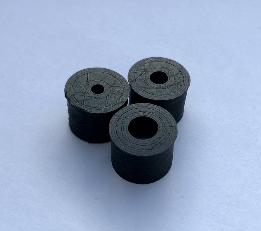

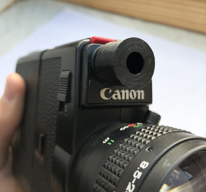

Mit der Canon 310xl (Welche meine Hauptkamera ist) kann man die Super 8 Kassetten ja problemlos 2 Blenden überbelichten. Also Beispielsweise einen 100ASA Film mit 25ASA. Was aber wenn man den Film nur eine oder gleich drei Blenden überbelichten will? Das ist leider mit der 310xl nicht möglich.
Aus diesem Grund habe ich für das "Rohr" des Belichtungsmesser Aufsätze gedruckt, welche die Menge an Licht halbieren, das auf den Belichtungsmesser fällt. Die Halbierung der Menge an Licht wird einfach durch Halbierung der Kreisfläche erzielt.
Das ist der Aufsatz für eine Blende Überbelichtung.
Die exakten Werte für den Durchmesser der Löcher habe ich in einer Excel-Tabelle zusammengefasst.
Falls ich einen Denkfehler in meiner Rechnung habe, dann sagt mir das bitte. 😀
Hier die stl-Dateien. +1.stl +2.stl +3.stl

vor 12 Stunden schrieb SandroP:

Die Idee ist gut, kein Zweifel. Aber das gab es mit Lamellen-Blende vor vielen Jahren in Serie zum Beispiel bei der Nizo FA3, oder bei den Vario-Switar Objektiven mit EE im Namen für die H8 und H16.
Ist denn geklärt, dass die Kennlinie des Fotoelements wirklich linear ist?
Am 30.10.2020 um 14:52 schrieb uhuplus:
Am 30.10.2020 um 15:43 schrieb ruessel:
Am 30.10.2020 um 15:45 schrieb Regular8:
Wenn sie es nicht wäre, wäre dann eine exakte Belichtungsmessung überhaupt möglich?
In den 3 Aussagen steckt das (aber auch m.E. einziges) Problem der Technik mit der Blende vor dem Messauge.
Bei den Selenbelichtungsmesern war das früher eine Art Lamellenjalousie sein, weil man nicht so einfach Teilbereiche des Elementes komplett abdecken durfte. Aber auch bei einem CdS kann man nicht so simpel nur einen Teilbereich nehmen, sondern muß m.E. sicherstellen, daß die Verdunklung sich einigermaßen gleichmäßig auf die Zelle verteilt.
Am Ende vielleicht etwas forensisch, aber eine grobe Überprüfung, ob die Adapter wirklich ca. 1,2 oder 3 Blenden mehr ergeben sollte man machen.
Ich würde den gesamten Messbereich mit ND-Folie abdecken. Gibt es von LEE, Rosco etc. für kleines Geld.

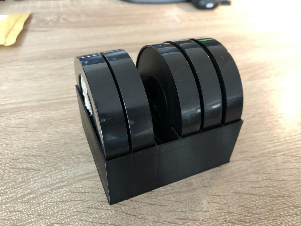

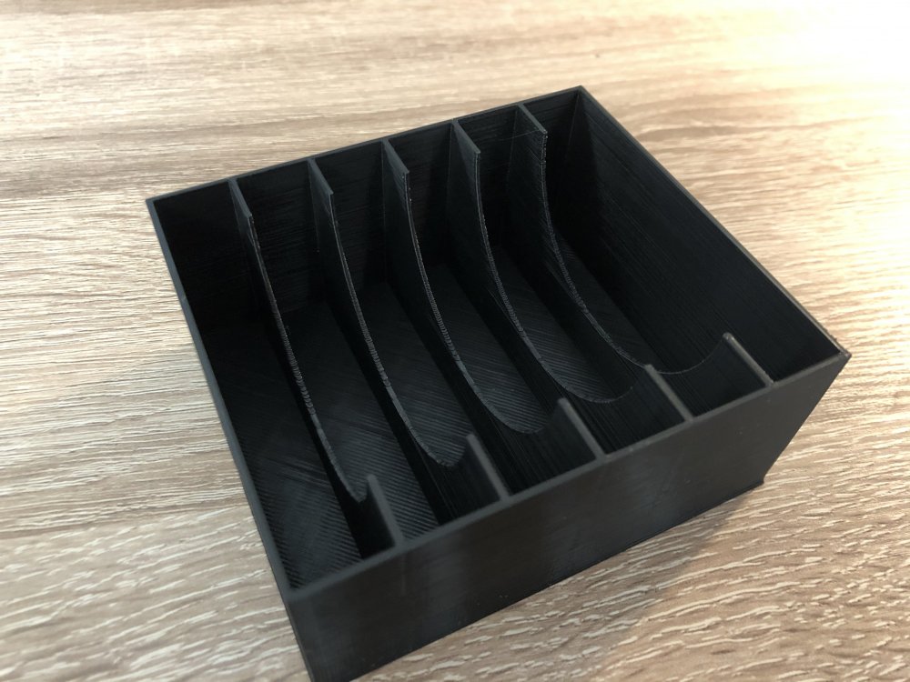

Stimmt. ich habe 2 von denen bei ebay ergattert. Noch gar nicht lange her. Sandros Lagervorrichtung ist prima!
vor 18 Minuten schrieb F. Wachsmuth:
Die Spulen haben doch Deckel?
Ich habe nur sehr wenige mit Deckel, besser gesagt mit einem Aufsteckring. Deshalb habe ich ja was gesucht, womit ich den Film  vor dem Abrollen bewahren kann. Helge gab mir gute Tipps, besonders den mit den Rohrstücken, aber ich finde in keinem Baumarkt so ein Rohr, das dünnwandig genug ist und dass ich in Scheiben schneiden könnte.
Einen richtigen Deckel haben nur die gelben Kodak-Laborspulen. Von denen könnte ich 20 Stk. brauchen 😉 Gibts aber nirgendwo und mit meinem beiden REvue Laborspulenboxen bin ich knausrig.
vor 24 Minuten schrieb F. Wachsmuth:
Aber ja, mit eckigem Deckel wären sie stapelbar...
Genau! Und das wäre super! Ich wette, Sandro kriegt das hin!
vor 10 Minuten schrieb Carena48:
Sicher doch! 😉

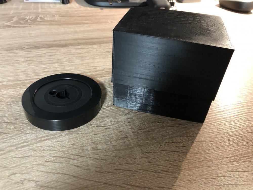

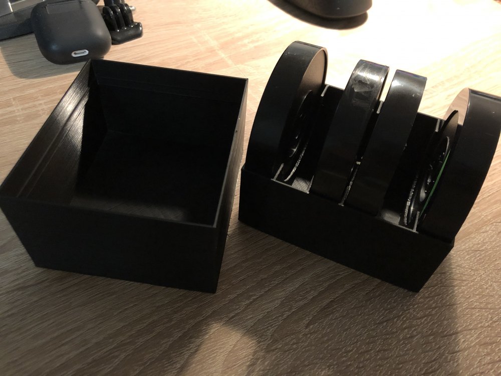

Jetzt mit passendem Deckel. Ich habe ihn mal transparent gemacht, damit man alles besser erkennt. Über Nacht werde ich ihn dann ausdrucken. Hoffentlich passt er im ersten Anlauf...
Sandro, schön gemacht, nur, ohne hoffentlich zu verärgern, aus 5 Plexiglasplatten zusammengklebt dürfte der schneller und preiswerter zu fertigen sein. Sofern man diese zu reelen Preisen erwerben kann, also vermutlich nicht Baumarkt oder teure Internetanbieter, sondern Kunststoffverarbeiter in der Region. Was da so in den Abfallbehältern erhältlich ist, das löst viele Plattenprobleme.
Messen sind ja gerade zu, das sind auch Quellen vielerlei brauchbarer Materialen, 1x genutzt, danach Müll.
