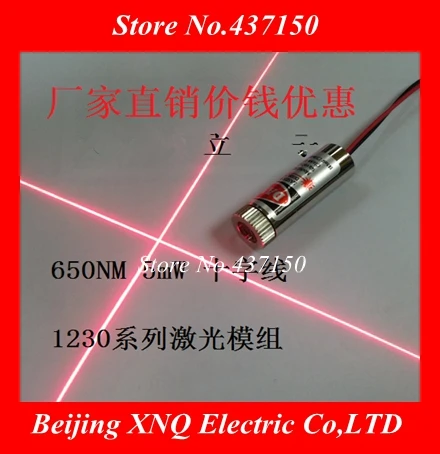

Der Laser liegt schon in der Post, mal schauen ob ich verstehen kann, das der "Haartrick" sofort und einfach funktioniert und mit Laser nicht.

Heute ist der Kreuz-laser gekommen. Habe nun eine Stunde mit herum gespielt, keine Ergebnisse zum justieren - das Kreuz ist immer scharf, egal welchen Fokus an der Kamera gedreht wird. Dabei ist es egal ob der Laser von der Filmbühne aus durch das Objektiv auf die Wand strahlt oder vor dem Objektiv zur Filmbühne auf dem Film fällt - alles ist immer scharf.
Dann statt dem Haar eine Mattscheibe auf die Filmbühne befestigt und von der Rückseite bestrahlt - ergibt extrem kleine Punkte, dünner als Haar. Dann wieder mit Spiegelreflexkamera auf unendlich geschaut..... auch hier, egal wo die Frontlinse der einzustellende Kamera steht, die Punkte sind immer scharf. :4_joy:
Ich halte das Laserjustieren hiermit für gescheitert.
