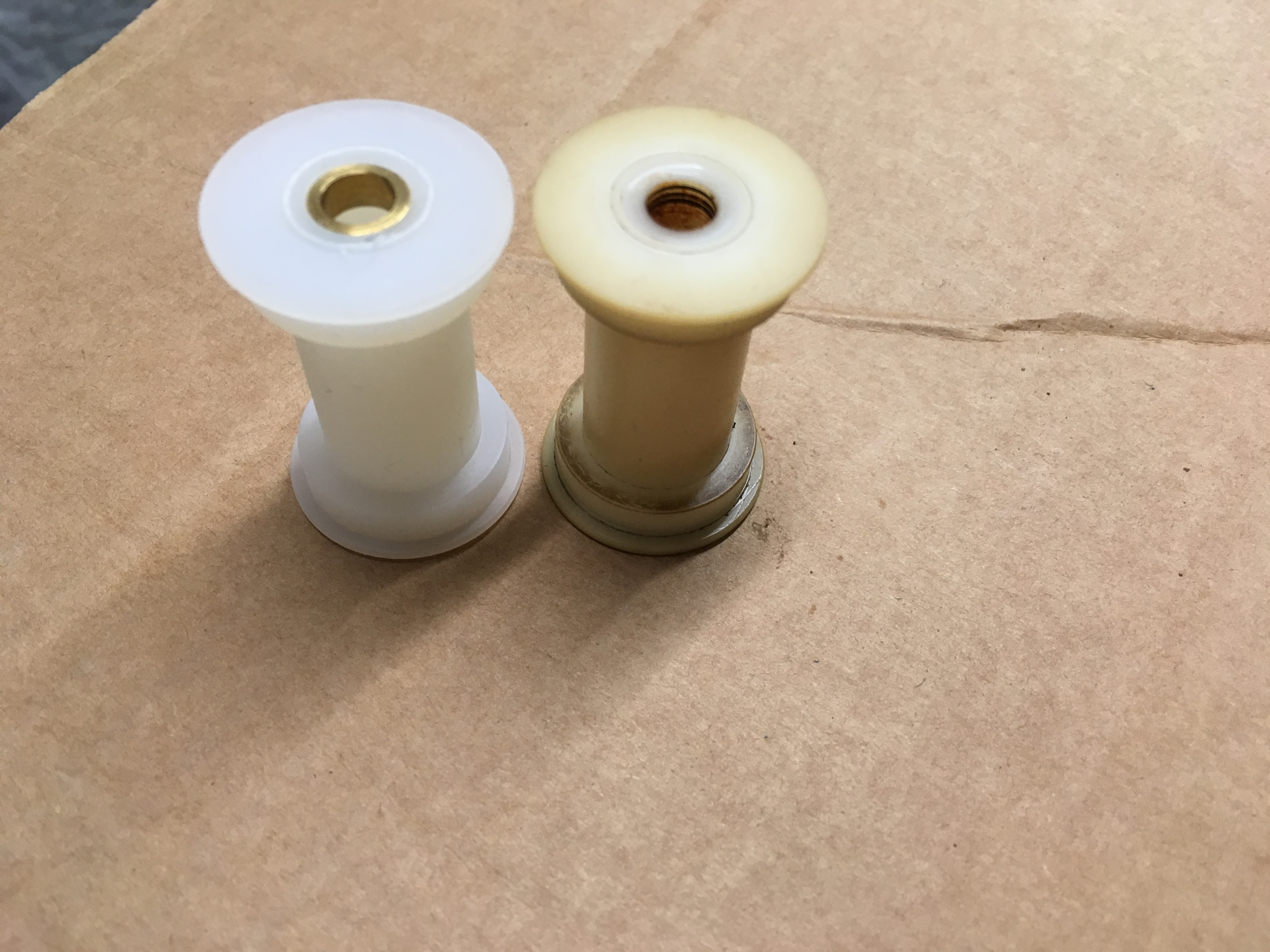

Wobei die Dämpferrollen beim Klangfilm-Tongerät durchaus ein Problem darstellen können. Eigentlich hatten alle gebrauchten TGs, die ich bisher in der Hand hatte, eine ausgeschlagene Dämpferrolle. Ausgehend von diesem Problem hat ein Kinotechniker Rollen nachfertigen lassen, die zwei Messingringe eingearbeitet haben. Diese Rollen waren dann deutlich haltbarer..
