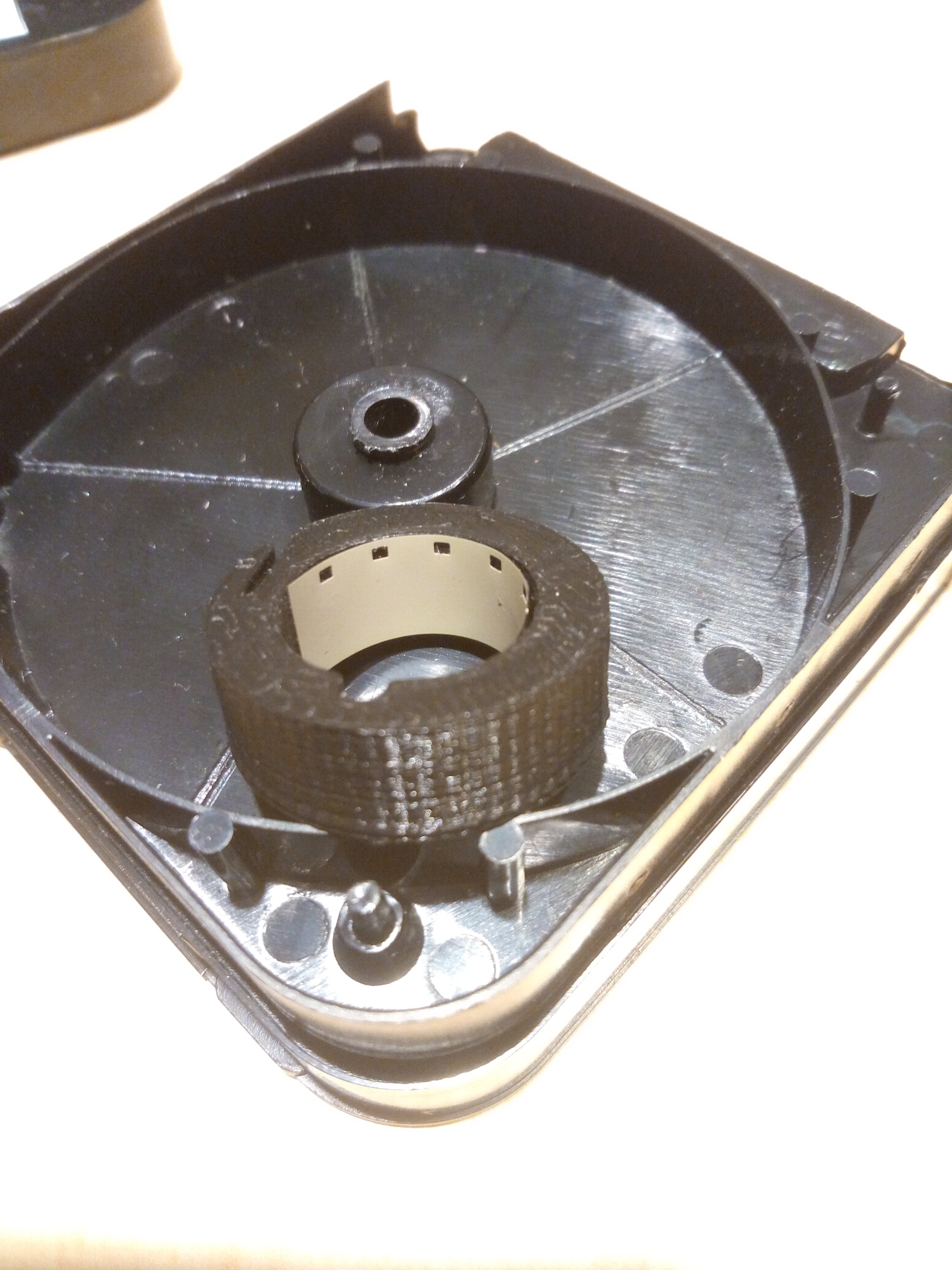

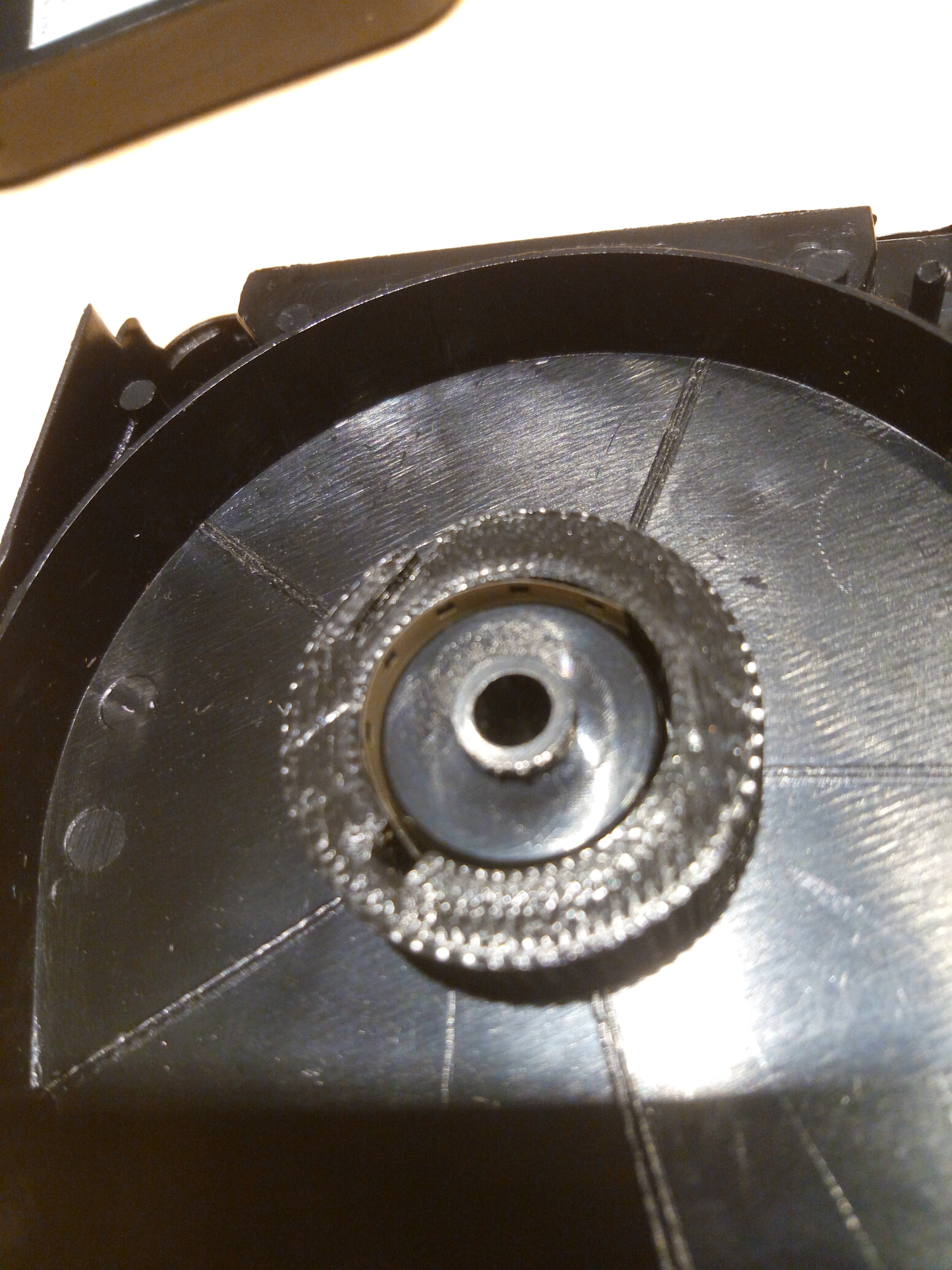

Fast ein Jahr nach Erscheinen gibt es diesen Tipp:
Wenn man in den Kern ein kleines Filmschnipselchen reinlegt und ihn dann in die Kassette einlegt, dreht sich der Kern nicht ganz so leicht. Der Film wird zudem gegen ungewolltes abwickeln in der Kassette geschützt.
1546165704557-1818488814.thumb.jpg.a318ce233ce44890598b39bd33d7f715.jpg1546165740240-946878072.thumb.jpg.35439e34f4951ad9d6a14d0b65a5e316.jpg
