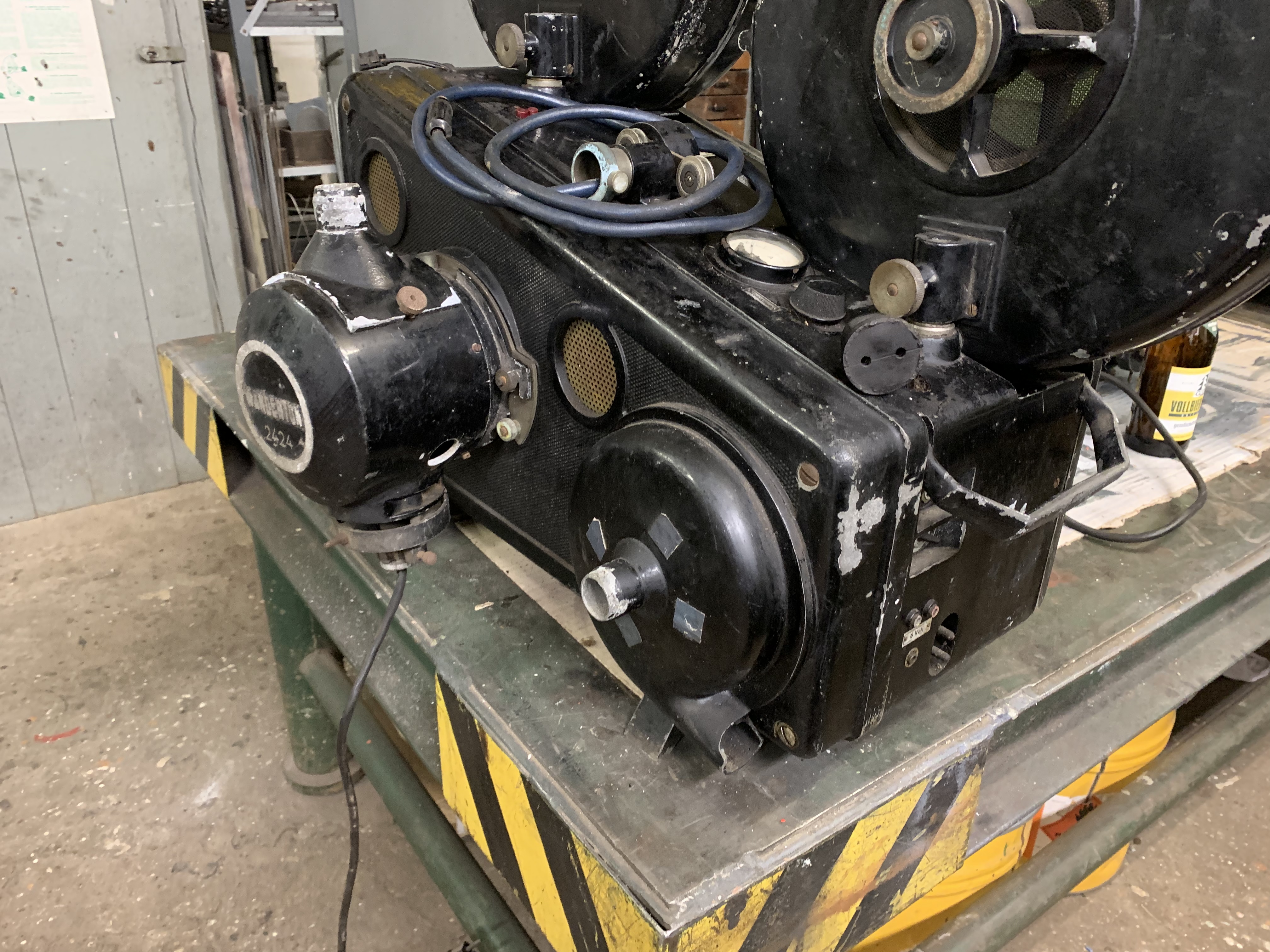

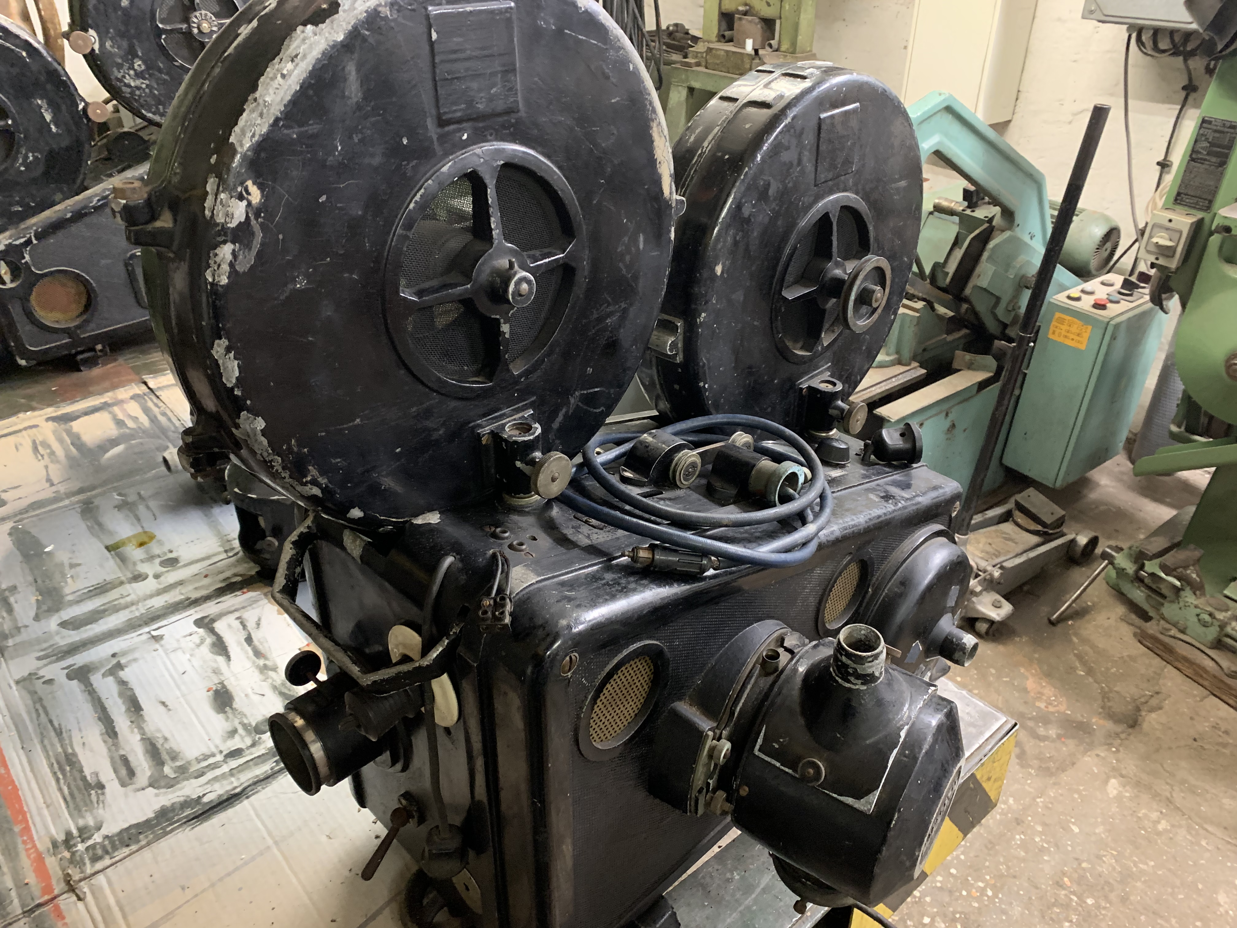

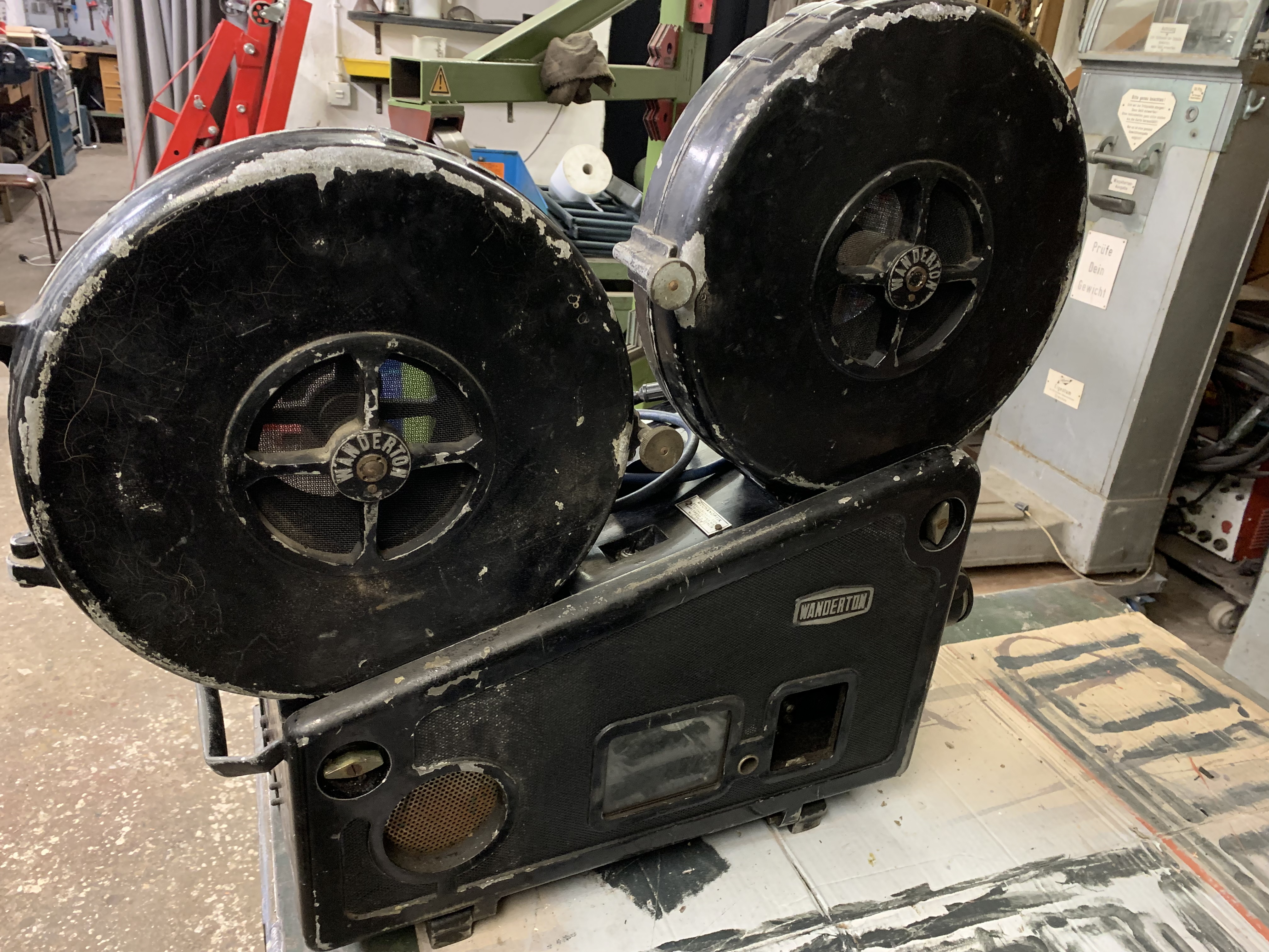

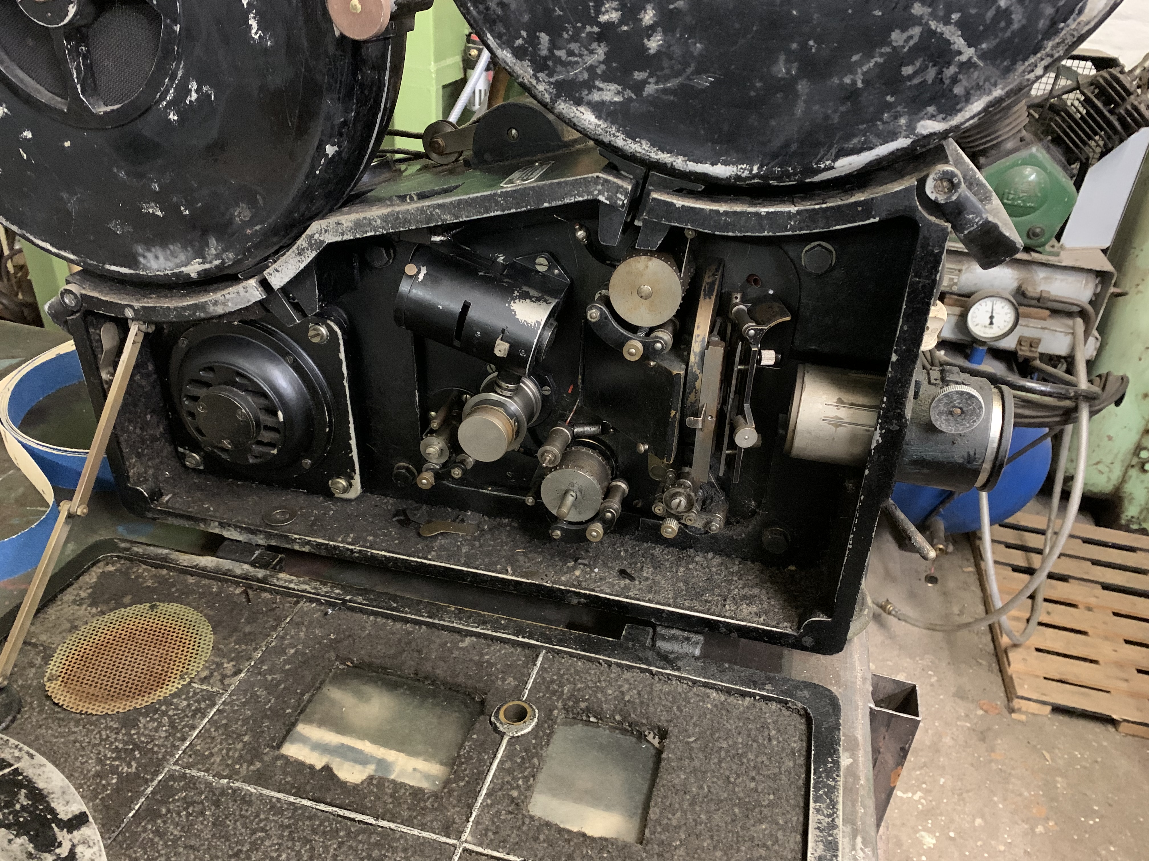

Ich wollte gern nochmal das alte Thema aufgreifen, weil ich so einen Wanderton als funktionierendes Sammlungsstück aufarbeiten möchte. Hat jemand von euch alte Unterlagen, wie Anleitung Prospekte oder Bilder  zu den Wanderton Projektoren? Auch Photos wären hilfreich. Das Netz gibt nur beschränkt Informationen dazu und Literatur ist eher nicht vorhanden. Vielleicht hat ja jemand noch Material über das hier bereits besprochene hinaus?
Ich danke schonmal im vorraus 😉
