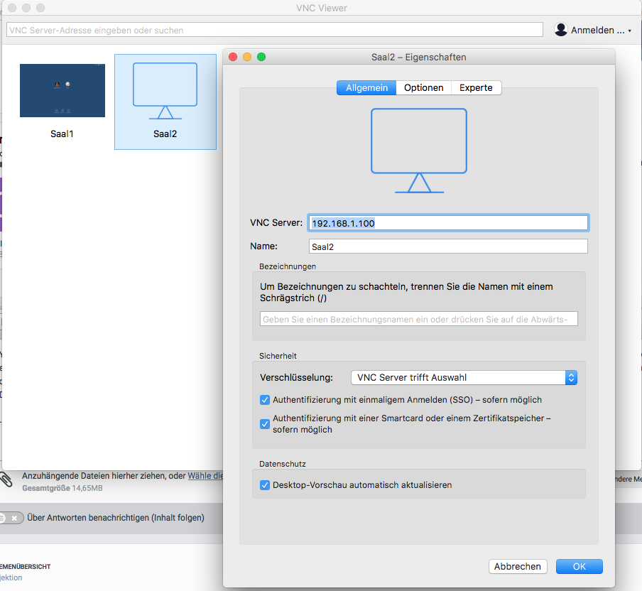

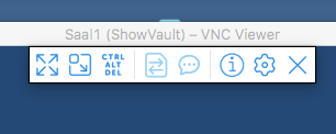

@carstenk Mit der neusten RealVNC Version steht der Verbindungsname im Titel. Das ist bei mehreren Sälen auch nötig, auch wird in der Playliste nochmals der Saal und die Version erwähnt, doppelt und dreifach hält einfach besser :)
Yup, das unterstützt auch der RealVNC Viewer auf dem Mac, für gespeicherte Verbindungen lässt sich z.B. die defaultmäßig als Verbindungs-/Servername eingesetzte IP-Adresse durch einen freien Namen ersetzen, der dann zusätzlich zum vom Server gelieferten Hostnamen angezeigt wird. Auf der Startseite lassen sich mehrere dieser Verbindungen unter Anzeige dieses frei wählbaren Namens als Presets anlegen. Besser geht's wohl nicht mit VNC.
Dürfte das Problem damit lösen. Habe die Windows Version noch nicht mit Doremis getestet, aber sollte funktionieren.

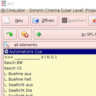

Anfangs hatte ich mir damit beholfen, ein blindes Makro zu erstellen und dann im
Editor-Tab unter "Automations Cue" einen Befehl ">>>> ________________ Kino1"
angelegt. Zumindest hier konnte man dann immer ganz oben stehend schnell den Saal identifizieren.
