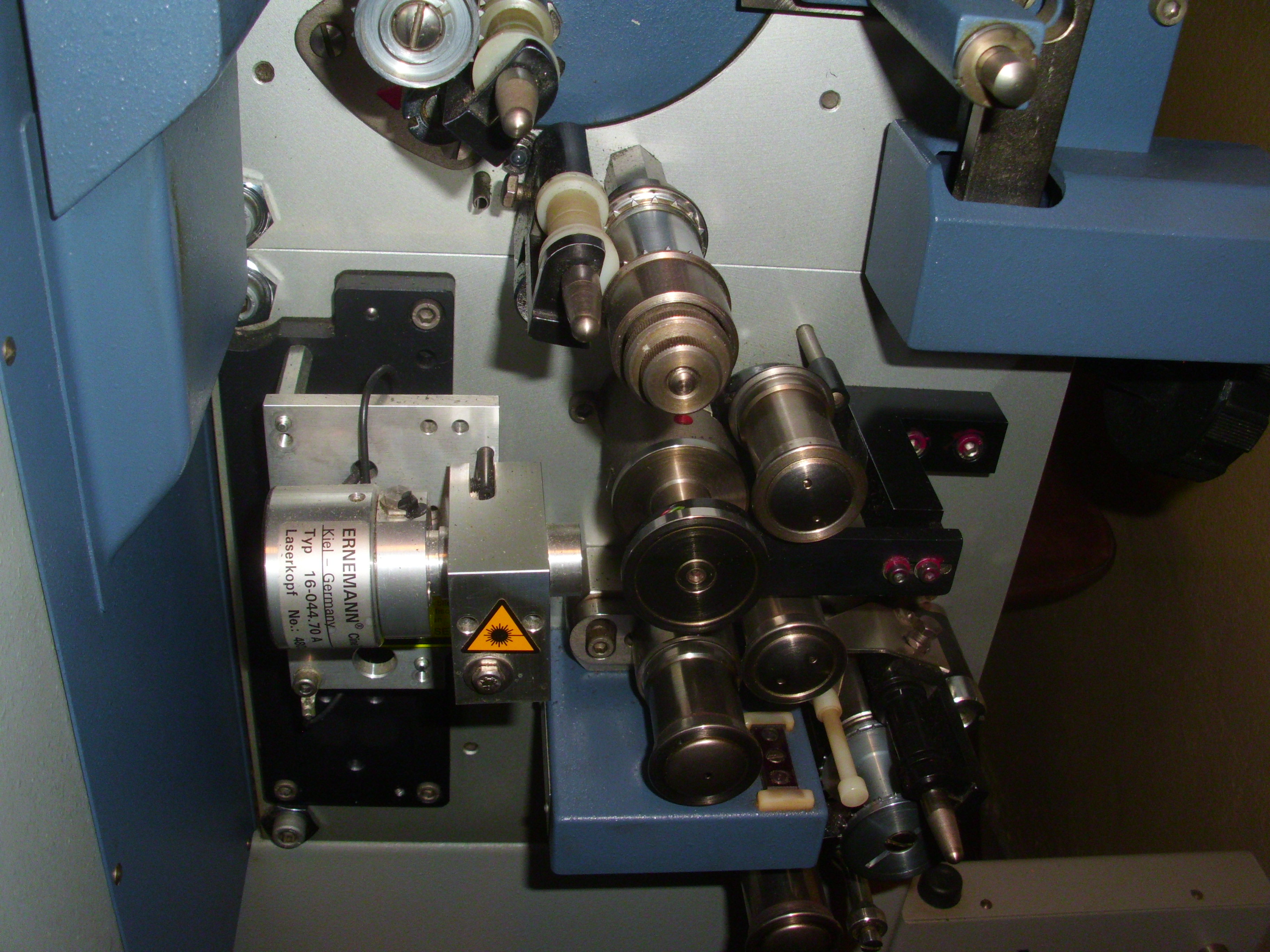

 Hallo an alle. Ich habe eine Frage bezüglich einer MEO 5XB.  Ich könnte diese jetzt recht günstig erhalten, habe bis jetzt aber nur Bilder bekommen. Irgendwie schaut es im Bereich der Tonabnahme doch etwas komisch aus.  Wie die Tonoptik bei meiner TK 35 auszusehen hat Weißig aber bei dieser Meo kenne ich mich leider nicht aus.  Ich gehe trotzdem mal davon aus dass der Film über einen Spalt Optik angestrahlt wird und dahinter abgetastet oder? Die Bilder zeigen die Aufnahmen des Verkäufers. Sieht das komplett aus oder kann ich mir den Weg sparen?
Ist halt ein moderner Projektor, das sieht da anders aus wie beim Kriegsprodukt Tonkino-35 vom Zeiss Dresden.
Nachdem wir weder diese eine Maschine zu Gesicht bekommen haben noch Bilder genau dieser Maschine haben, wäre das hier Glaskugelraten.
Deshalb: Internetrecherche wie andere Maschinen aussehen und dann vergleichen.

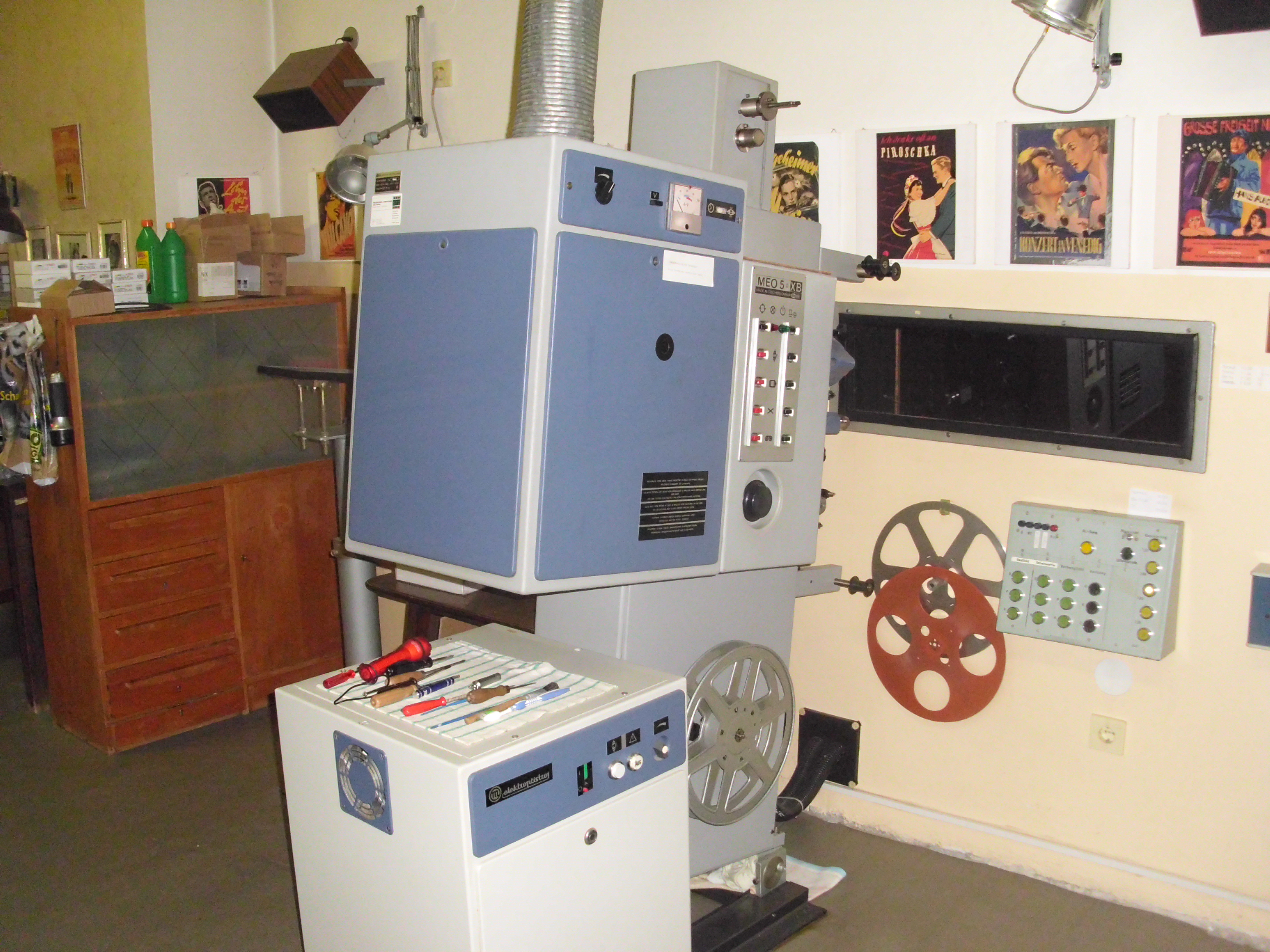

soll so aussehen, hat 3 Sekunden via Google gekostet:

Wenn die Meo zu verschenken ist, kann man sich mit dem Gedanken anfreunden, ansonsten eher nicht. Dreckig, verstaubt mit Fehlteilen (die Wickelwerke fehlen komplett) außerdem brauchts hier noch ne komplett neue Tonanlage, die Meo lässt sich nicht ohne weiteres an den TK-Verstärker anschließen
Vielen Dank für eure Antworten. Da lasse ich lieber die Finger davon. Wie ihr richtig festgestellt habt fehlen auch die Wickelarme, ich müsste also basteln.
