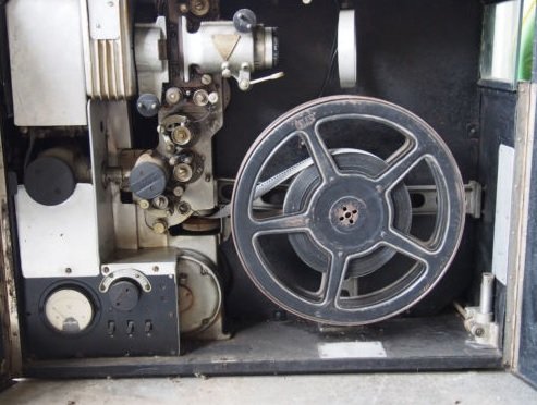

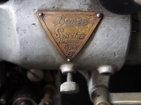

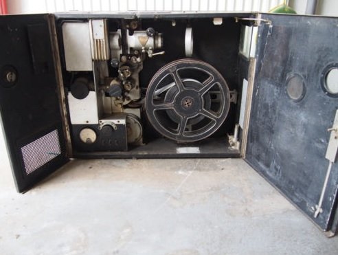

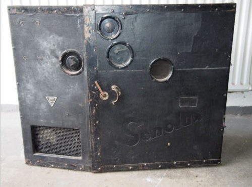

Jetzt zum Eigentlichen: Ich war vor ein paar Wochen bei meiner Oma, denn diese hat von einem Filmprojektorsammler eine Anfrage bekommen der den alten Projektor meines Opas kaufen will.
Meine Opa hatte früher mal ein kleines Kino in einem Nachbarsort.
Ich habe mir das Teil dann mal angeschaut und war komplett  überfordert. Laut meiner Recherche müsste es eine Sonolux 1 sein.
Jetzt habe ich zwei Fragen!
Google Drive Link zu den Bildern findet ihr hier: https://drive.google.com/drive/folders/1x7bMzaMLPt8YDAi1hRCZ9vk2md1_Hwf4?usp=sharing
1. : Wieviel könnte man für das Gerät in diesem Zustand noch verlangen?
2. : Falls wir den Projektor doch nicht verkaufen ob jemand eine Art Anleitung zum Sonolux 1 hat, selbst in eurem Forum habe ich fast nichts über die 1, sondern eigentlich nur über die Sonolux 2 gelesen

Hi,
ich habe nie eine Sonolux I gesehen, aber die Maschine sieht aus wie eine Sonolux II. Der Röhrenverstärker gehört dagegen zu einer Bauer Selecton II/W und ist von allem das Wertvollste. Für den bekommst Du rund 200 Euro.
Gruß,
Peter
Und nochmal 100 - 150 (Sammlerwert) für die Sonolux 2, wenn das Holz in Ordnung ist und das Werk sich drehen lässt. Ansonsten würden hier unlängst zwei Anlagen verschenkt.

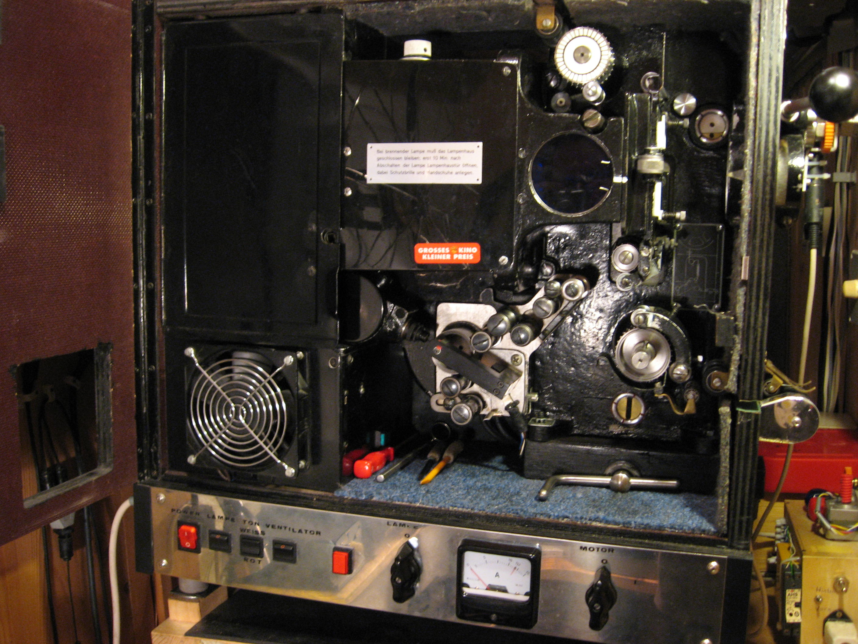

Ich habe mir vor über 20 Jahren so eine Maschine neu aufgebaut und sie läuft bis heute ohne Probleme. Es macht immer wieder Spaß damit Kino zu machen.
Wie ich auf den Bildern gesehen habe, sind da noch zwei Tonlampen von Osram unter dem Tonlaufwerk verstaut. Wenn du die Maschine doch wegwirfst hätte ich interesse an diesen Lampen. Anhängend mal ein Bild von meiner Maschine.

Die Maschine hastdu toll rausgeputzt, da hab ich auch noch einen Haufen Arbeit vor mir :D
