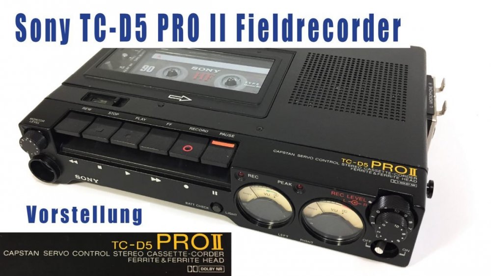

Hab mir übrigens ein Zoom H5 für die Vertonung zugelegt. Ist doch deutlich komfortabler und kleiner. Passen auch die alten dynamischen Mikrofone per XLR dran und bringen einen satten Ton. Von daher bin ich damit sehr zufrieden.
Aber der TC-D5 ist trotzdem schön und daher hab ich ein Video dazu gemacht:
Sony TC-D5 bei Youtube
Viel Spaß beim schauen, falls Interesse besteht!
cu Tom
