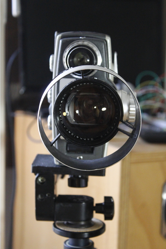

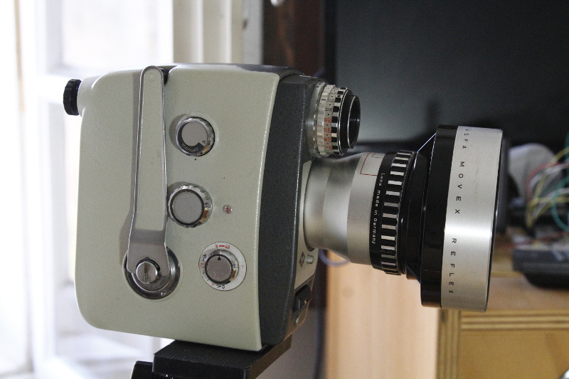

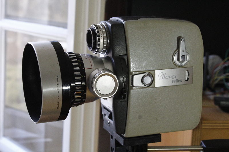

Meine neueste Errungenschaft. Voll funktionsfähig und mit sämtlichem Zubehör.  Eine fabelhaft gearbeitete N8- Kamera Made in Germany. Bei dem Schwergewicht "stativpflichtig", sag ich mal.  Ich bin ganz begeistert von dem feinmechanischen Meisterwerk!  1260.- Deutsche Märker hat die Kamera um 1962 herum angeblich gekostet. Wieviel wäre das wohl heute in Euros?

Herzlichen Glückwunsch zu diesem tollen Gerät. Hast Du die Kamera mit Koffer, Kassetten und 13mm Weitwinkel bekommen?
vor 5 Stunden schrieb Schokoprinz:
Koffer mit Rundanhänger für die riesige Sonnenblende und die drei  Filter und das 13mm Weitwinkel sind dabei und wunderbar erhalten!
Kassetten habe ich keine dabei, aber das Filmeinlegen geht ja auch so einwandfrei.    Hinsichtlich Normal 8 - Kamera bisher eindeutig das schönste Stück, das ich erwerben konnte.

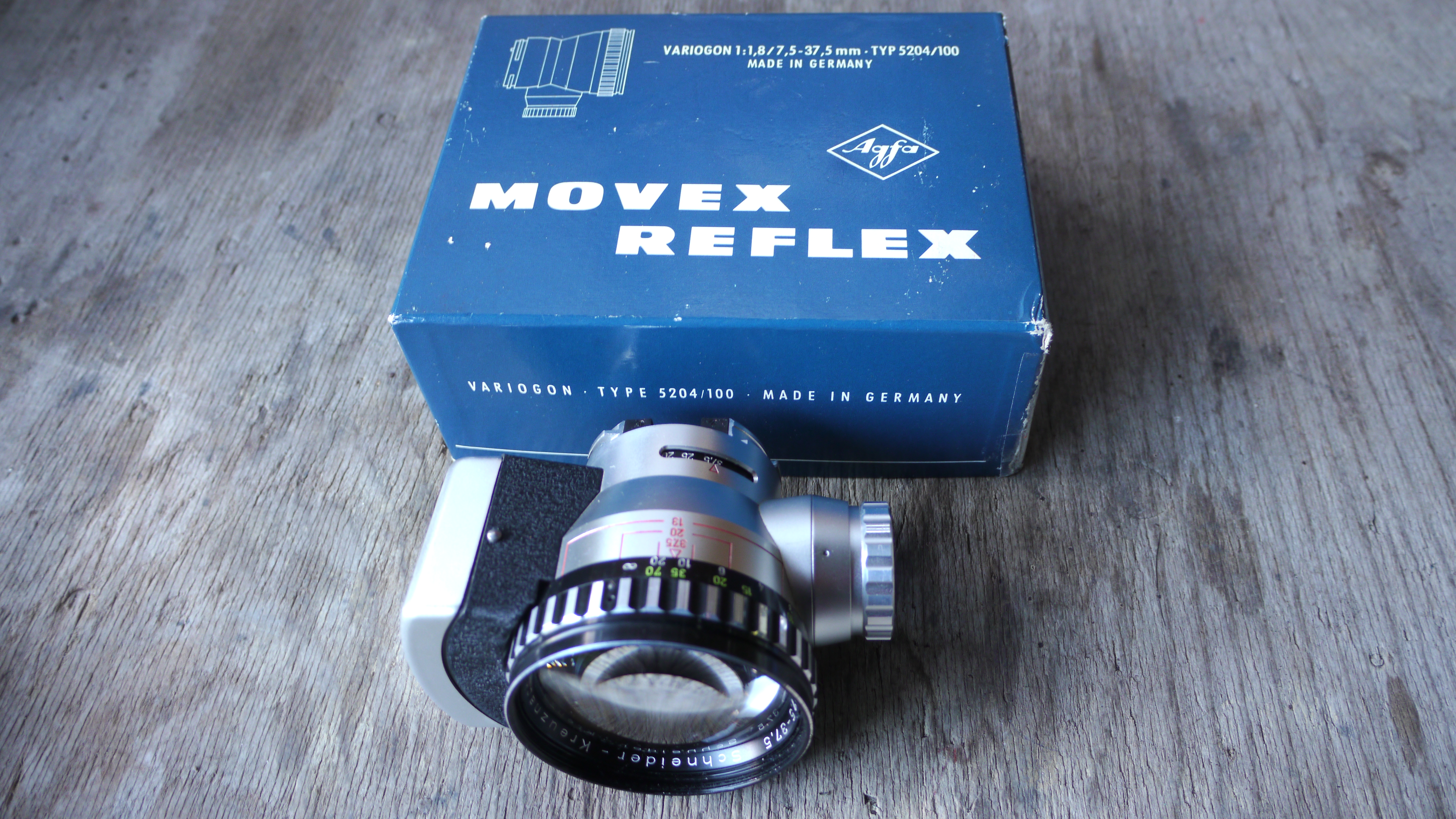

An einen Adapter für andere Objektive ist schon gedacht worden. Könnte ich relativ kurzfristig herstellen, wahlweise D- oder C-Fassung. Das Schneider-Variogon ist ein brutaler Brocken.
Danke für die Information, Simon! Recht möglich, dass ich darauf zurückkomme.
Die gesamte Kamera ist ein recht schwerer Brocken, aber derart gut gebaut, dass sie bestimmt in 70 Jahren noch immer klaglos funktionieren wird, wenn von den ganzen Plastikdingern nur mehr ein paar Schrottreste übrig sein werden.

Schwer ist die Kamera nun wirklich : Mit Variogon und Handgriff 2270g, nur, letzteren werde ich ohnehin nie verwenden. Ohne Stativ ist das Filmen wirklich nur eine halbe Sache, finde ich und mit dem Schwergewicht sowieso.

Das Variogon mit  Motorzoom schaut übrigens sehr gut aus.
