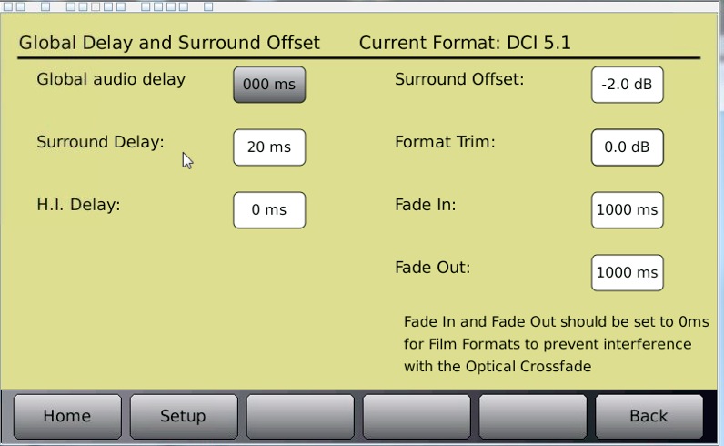

Analog in Nonsync hätte den Vorteil des Fadens, bei den anderen Eingängen schaltet unser AP schlagartig um, was ich ja ansich auch sehr durchdacht finde. Oder kann man das Eingangsgetrennt einstellen?
LG Martini
Nee, lässt sich für jedes Format einzeln sowohl für Fade In als auch Fade Out einstellen, bezüglich optischer Formate weisst der AP20 ja drauf hin, dass man es dort abschalten sollte, daraus ergibt sich ja schon, dass es formatspezifisch einstellbar ist. Es lässt sich aber auch bei der Nutzung optischer Filmformate dann immer noch ein Fade-In im neuen Zielformat oder ein Fade-Out aus einem Non-Sync einstellen. Das 'Global' dort bezieht sich nur auf Delay und Surround Offset. Ich habe da in verschiedenen Formaten auch unterschiedliche Fade-Zeiten stehen. Auch der Format-Trim auf dieser Seite ist ja nachvollziehbarerweise formatspezifisch und nicht global. Bei uns haben alle Formate Fade In und Out, das stammt allerdings noch aus der Zeit, als der AP20 beim Formatwechsel noch ein dezent hörbares Umschaltklicken verursachte.
Mit dem AP20 geht es ja beim neuen Eigentümer ATI wohl weiter, wäre in der Tat praktisch, wenn der noch ein paar moderne Funktionen spendiert bekäme. Aber wieviel Weiterentwicklung man dem dort noch angedeihen lässt, wird man wohl abwarten müssen. Ein triggerbarer MP3 Player vom USB Stick oder Netzwerkstreaming wäre schon cool...
CP 500 ja, aber nicht dolle und global für alle Umschalter, CP 750 gibts das auch, hab ich aber noch nicht ausprobiert ob Global oder Formatbezogen.
Der CP750 kann fade in und fade out glaube ich nur global zu/von mute, nicht automatisch bei der Formatumschaltung. Dafür aber großzügig bis 5s. Wenn man sowas aber vom Doremi aus, der ja daneben steht, auslösen will, könnte man sich ja einfach Makros bauen, die das Fade In/Out über eine passende Sequenz nachbauen, also vor jeder Formatumschaltung erst Muten. Das geht sowohl SPL basiert, als auch sequenzbasiert über die Buttons im Macro Control Panel. Alternativ auch über eine Reihe Volume Cues. Beim 500er bin ich überfragt, da wird das mit den Macros etwas schwierig, weil der normalerweise keine Faderremote vom Doremi empfangen kann. Dafür gibts allerdings mittlerweile einen workaround über die Serielle, den ich aber noch nie ausprobieren konnte.

Das andere drüber meint im Grunde, wenn der CP750 selbst kein fade kann, kann der Doremi ihm in einer automatischen Abfolge von Befehlen sagen, dass er stückweise leiser oder lauter machen soll, man baut das fade out und fade in also quasi zu Fuß über Steuerbefehle vom Doremi aus. Geht dann aber auch nur, wenn man das Umschalten vom Doremi auslöst, nicht über die Taster am CP750/CP500, das bleibt so hart wie vorher, oder muss eben über Mute gehen.

CP 500 Mutezeit ist 1s, das geht auch nicht schön 'langsam', sondern relativ abrupt. Anfangs passiert wenig, dann ist schnell still. Deshalb hab ich das nie verwendet. Die Kurve ist halt nicht logarithmisch.
