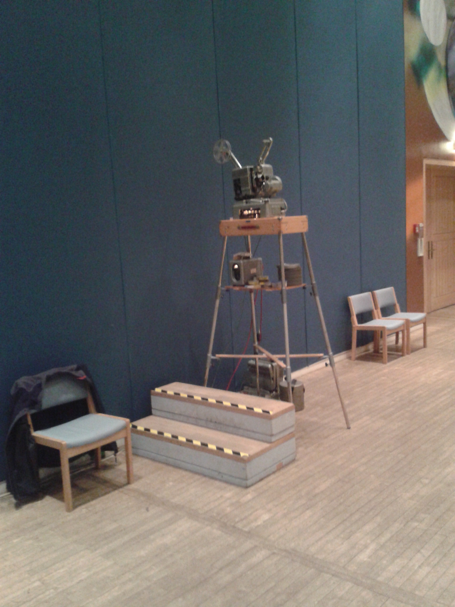

wir haben folgendes Problem: Wir haben eine 2 x 2,5 m große Leinwand, die wir im Altarraum auf höchste Höhe aufstellen (müssen), weil darunter der Chor steht und während der Projektion nicht geblendet werden soll. Bisher haben wir einen alten Projektionstisch  benutzt, den wir auf zwei Kirchenbänken stellen und der immer etwas wackelig ist. Der Beamer muß wegen der Höhe der Leinwand auch sehr hoch stehen. Er kann leider weder von der Decke hängen (zu hoch) noch an der Orgelempore angehängt werden (zu weit weg). Im Internet finde ich keinen Projektionstisch/-ständer, der hoch genug ist. Kennt jemand das Problem und hat vielleicht eine Lösung?

Es gibt zwei Möglichkeiten. Den alten Karba Projektionstisch  (googeln) besorgen, der kostet selbt gebraucht noch einiges, oder ein Licht oder Lautsprecherstativ mit Platte nutzen. Ich nehme dafür ein Lichtstativ, das geht auf über 2m Höhe, mit Brett oben drauf. Damit komme ich immer über die Köpfe der Besucher.

Für solche Montagen nutze ich ansonsten übliche bezahlbare Boxenstative und eine dafür vorgesehene Flanschplatte mit einem soliden passend zugeschnittenem Brett aus Siebdruckplatte, auf dem der Beamer über seine Deckenhalterungsmontagepunkte verschraubt wird.

Lichtstativ ginge natürlich auch, sind aber meistens etwas filigraner in den einfachen Ausführungen, und mehr als die 2m, die das Boxenstativ erlaubt musste ich noch nie hoch. Eine einzige zentrale schwarze Stange ist halt auch immer noch etwas dezenter als ein vierbeiniger und zusätzlich aufgebockter Projektionstisch.
