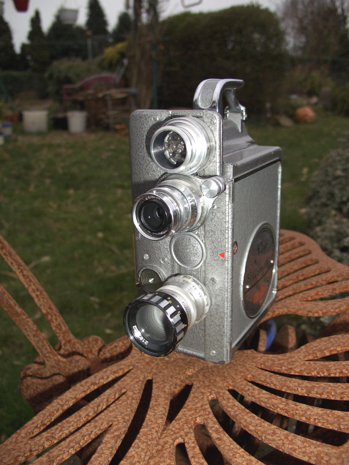

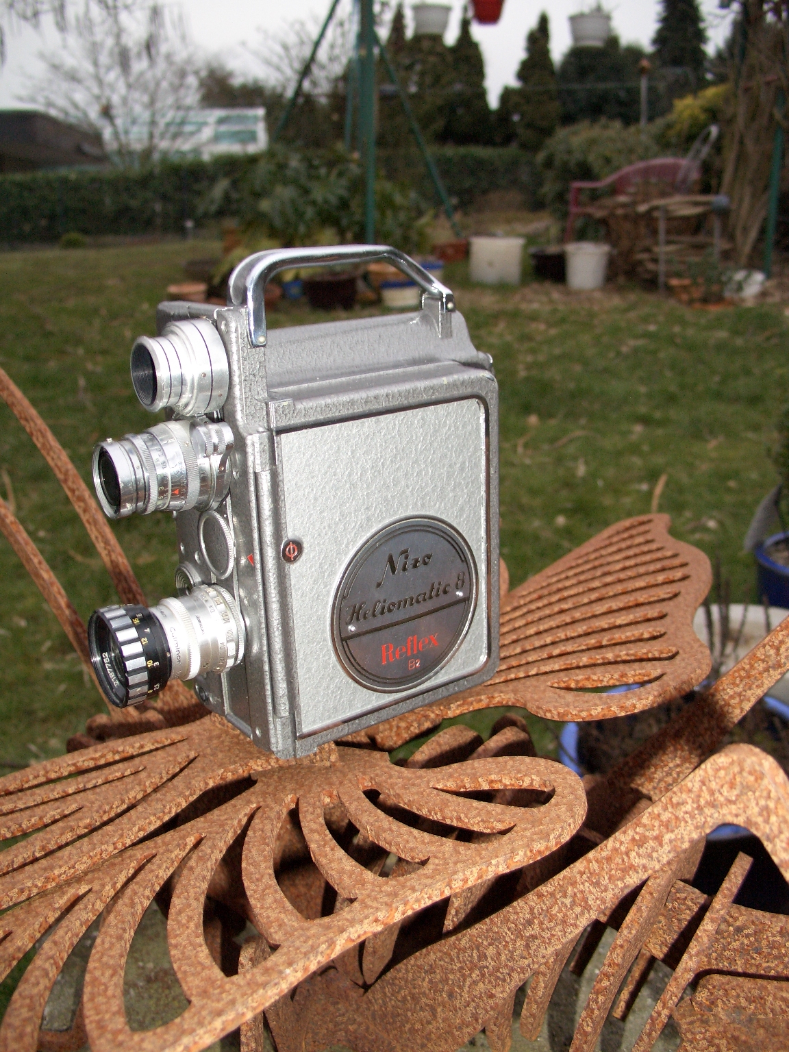

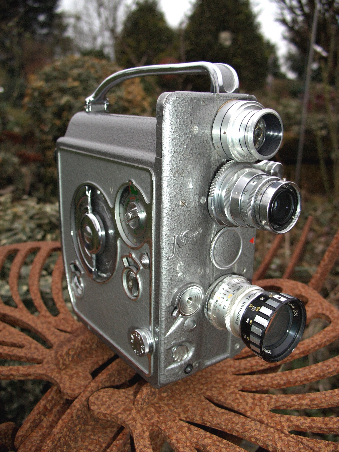

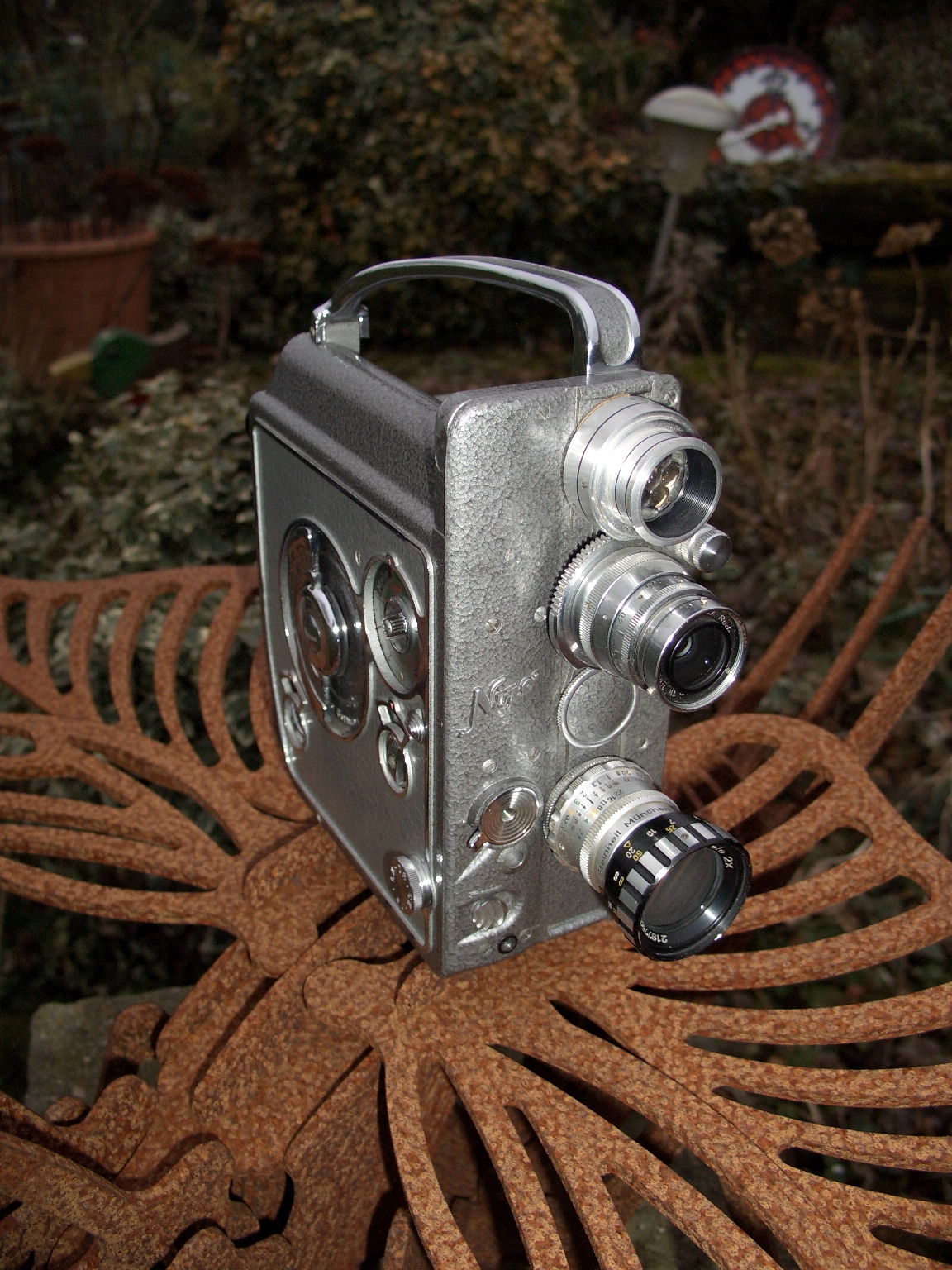

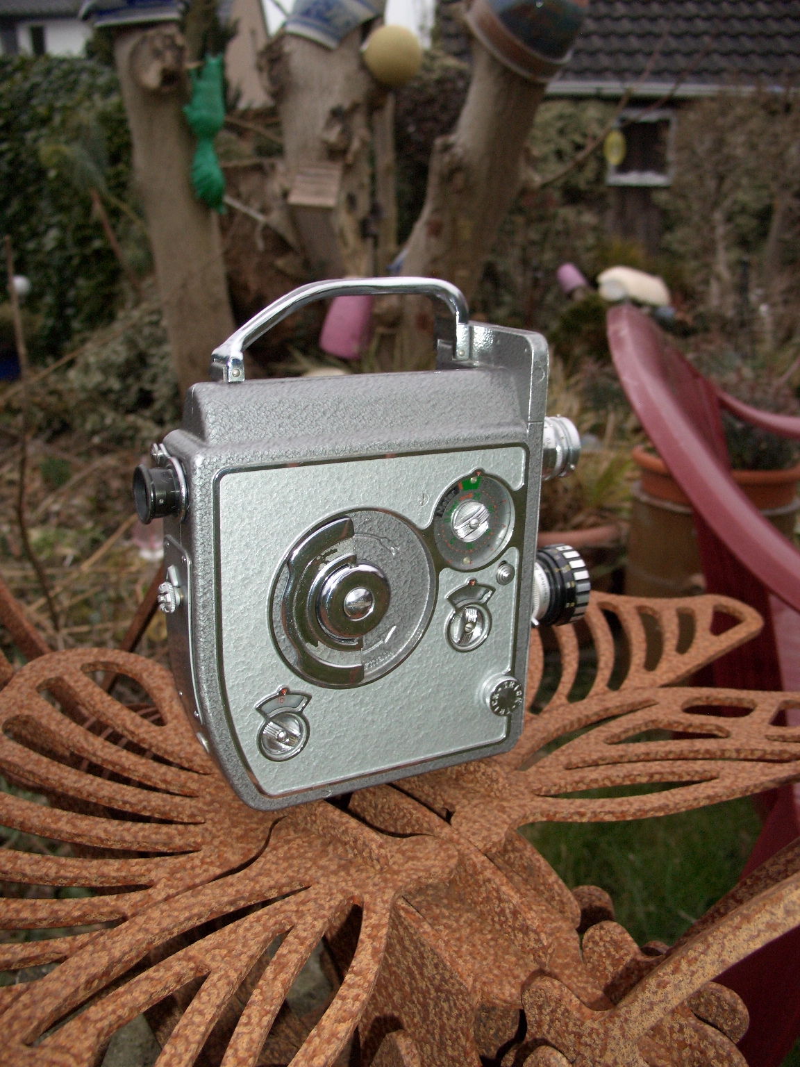

nach Monaten der Abstinenz konnte ich als Sammler nicht widerstehen ... für den Preis von ca 5 Zigarettenpackungen lief mir eine Nizo Heliomatic 8 Reflex B2 aus ca 1962 "über den Weg".
Es musste einfach sein -auch wenn der Platz zwischenzeitlich ein massives Problem geworden ist.
Beim Auspacken der bestens gesicherten Sendung fiel mir -für heutige Kunststoffverhältnisse- ein Schwergewicht in die Hände -sauber verarbeitet, minimalste Abriebstellen am Aufzugsknebel ...
leider fehlte die kleine Kurbel für die Trick/Rückspul-Öffnung (allerdings liegt Reserve bereits vor).
Das Federwerk zeigte sich -wie bei all diesen schweren Kameras von Niezoldi & Krämer-  in Bestzustand; satter Durchzug ohne Verlangsamung bis zum Ende.
Statt eines Teleobjektivs ist dieses Teil mit einer Zweifach-Tele-Vorsatzlinse für das Normalobjektiv Steinheil Culminon 1:1,9/13mm ausgerüstet.
Der Nachführbelichtungsmesser ist mit dem fest verbauten Weitwinkelobjektiv (1:1,9/6,25 mm) gekoppelt -die dort ermittelte Blende ist händisch auf die anderen Objektive zu übertragen.
Ein solches "Kameramonster" bedurfte zu jener Zeit einer Handhabung durch technisch versierte Personen, auch wenn dies in der Bedienungsanleitung anders dargestellt wird.
Originalpreis um 1962 ca. 1250.- DM.
Interessant bei Kameras von Niezoldi & Krämer  aus jener Zeit:
Beim Ende des Filmes =bevor der Nachspann anfängt- gibt es eine Arretierung; steht das Zählwerk dann in jenem Bereich, reagiert der Auslöser trotz gespanntem Federwerk nicht mehr -der Laie mutmasst einen Defekt -jedoch: ein kleiner Schieber rechts unter dem Zählwerk muss nun verschoben werden und die Kamera ist wieder startklar .... wenn es nur gescheite Filme gebe !!!!
Interessant: schon 1962 gab es mit dieser Kamera durch einen zweiten Einzelbildauslöser die Möglichkeit der (allerdings manuellen) Langzeitbelichtung .. die nachfolgenden Modelle Allmat 1 und 2 (Dreifachrevolver bzw Zoom) waren dann technisch bereits deutlich "abgespeckt" ...  das Ende der renommierten Firma, die noch in Handarbeit produzierte, und die anstehende Übernahme durch den Braunkonzern zeichnete sich ab.

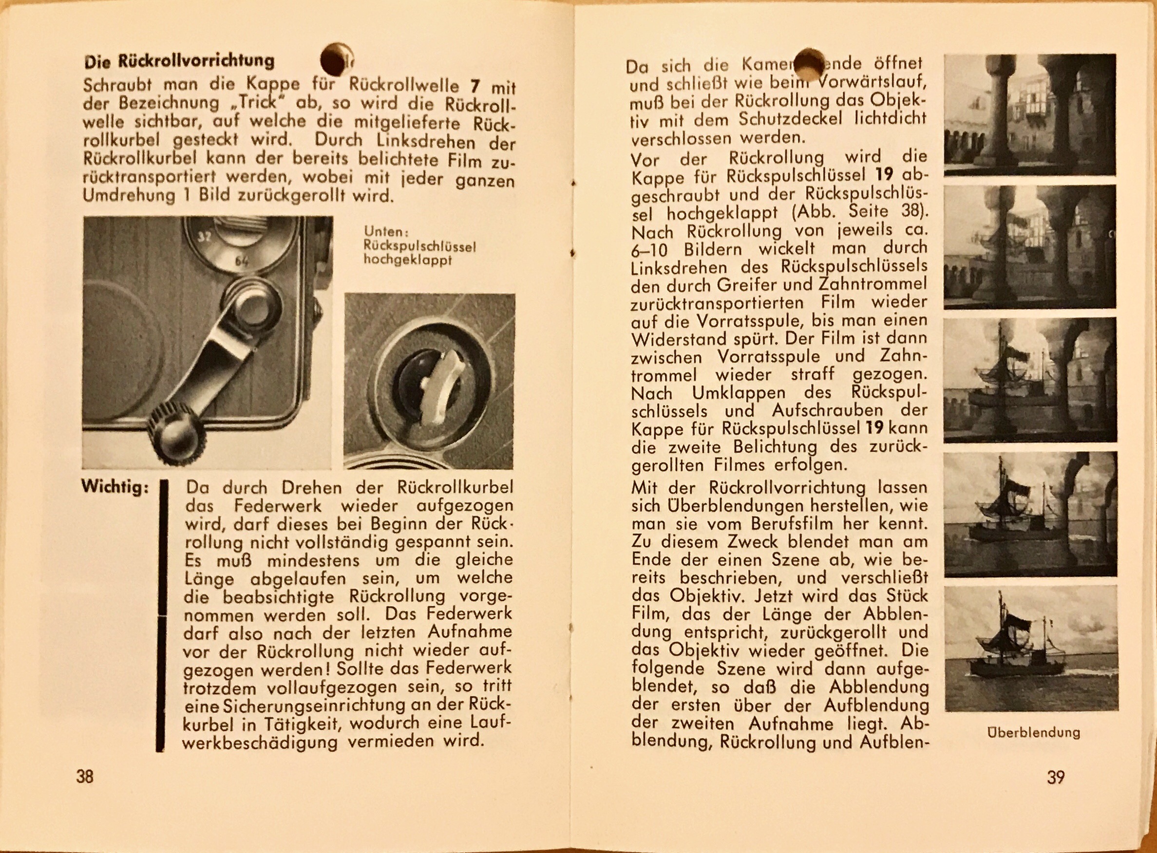

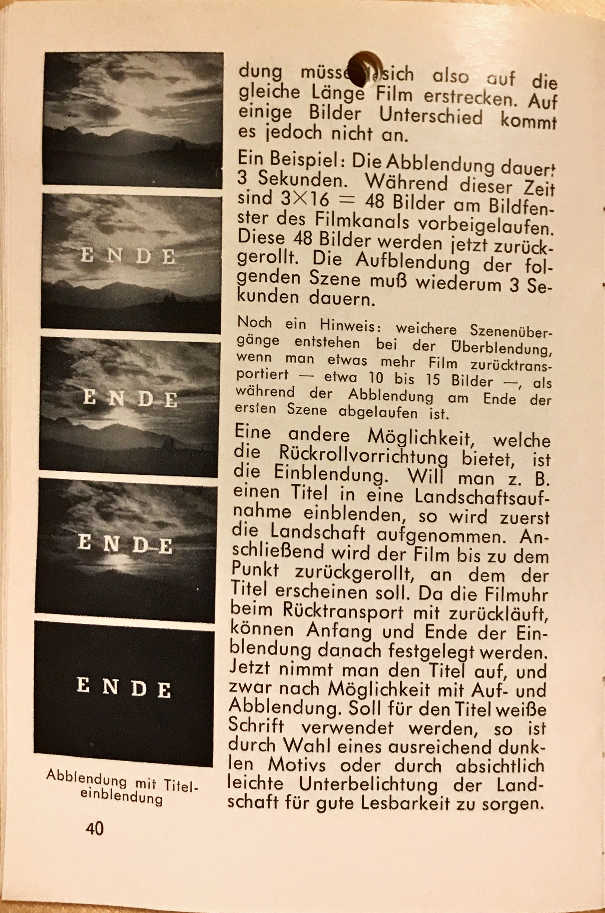

Ich habe gestern mal die Funktion an meinen Heliomatics getestet (Trifo und Reflex B2).
An der Welle kann man den Film nur Rückwärts transportieren, dabei wird laut Anleitung allerdings das Federwerk aufgezogen (die Antriebsfeder wird weiter gespannt), weswegen es vor dem Zurückspulen einer Szene (z.B. für eine Überblendung) nicht komplett aufgezogen sein darf.
Der Rückwärts-Transport scheint alleine über die Zahntrommel zu funktionieren
Beim Drehen der kleinen Rückspulkurbel in die andere Richtung wird der Film überhaupt nicht transportiert. Ob dabei die Feder entspannt wird, konnte ich noch nicht überprüfen, das erfordert etwas mehr Zeit und Vorbereitung, es ist aber ein (leichter) Widerstand beim Vorwärtskurbeln feststellbar.
Man kann also über diesen Anschluß die Kamera nicht antreiben, und das nicht nur, weil das Federwerk nicht entkoppelt werden kann.
Da ich mich noch nicht eingehend mit den Nizo beschäftigt habe, würde ich das nachholen. Das Angebot ist kostenlose Generalüberholung, das heißt gründlicher Service, an einer zur Verfügung gestellten Kamera. Es kann sein, daß die Trickwelle nur in einer Drehrichtung mitnimmt, das wäre ein Mal zu bestimmen. Falls jemand eine Gebrauchsanleitung hat, könnte man den entsprechenden Text untersuchen. Mir erscheinen fast alle Gebrauchsanweisungen nachlässig geschrieben.
Cool, danke sehr. Wir lesen: Da sich die Kamerablende öffnet und schließt wie beim Vorwärtslauf  . . .
Die Rückrollwelle ist eine im Verhältnis 1:1 mit dem Greiferantrieb laufende Welle, wenn nicht die Greiferwelle selbst. Der Verschluß, »Kamerablende«, läuft mit, also wird das Getriebe bewegt und also kann man vielleicht einen Elektromotor ansetzen. Ich werde mich um eine ältere Nizo bemühen und der Sache nachgehen.
Ja, man kann wohl einen E-Motor anschließen, aber den Film eben nur rückspulen, in der anderen Richtung wird der Film nicht transportiert.
Insofern wird es nicht die Greiferwelle selbst sein.
Der Nutzen eines E-Motors wäre damit wohl sehr begrenzt (auf das Zurückspulen).

Habe eine Nizo Heliomatic 8 Focovario hier und kann versichern, daß die Kamera keinen Schaden nimmt, wenn man die 1-1-Welle vorwärts antreibt. Die Federbüchse läuft dabei einfach mit um, Meter-Fuß- und Bilderzähler laufen mit. Der Film wird transportiert und belichtet. Der Verwendung eines Elektromotors steht nichts im Wege. Dieser müßte 24 Umdrehungen pro Sekunde machen. Oder 25 oder was auch immer die Bildfrequenz sein soll.
vor 20 Stunden schrieb Filmtechniker:
@Filmtechniker
Simon, kannst Du mal die Seriennummer der Nizo Heliomatic Focovario posten?
Ich habe das nun an all meinen Heliomaticen getestet, und bei keiner geht das, bei allen läßt sich der Film nur rückwärts transportieren, vorwärts gedreht hat die Kurbel keine Wirkung auf die Elemente des Filmtransports.
Deine ist entweder ein späteres Modell oder defekt.

bei meiner Focovario mit Schneideroptik funktioniert es wie bei Simon: Trickkurbel nach links drehen, geht sehr leicht: Federwerk wird gespannt, Einzelbildzähler geht rückwärts -man kann auslösen. Trickkurbel nach rechts (Uhrzeigersinn) drehen, geht schwerer aber  durchgängig -Federwerk wird nicht aufgezogen.
Modellnummer 132671.
Ebenso bei meiner weiteren Focovario mit Angenieux-Optik No. 229730.

@Ernst WiegandWird denn bei Deiner in beide Kurbel-Richtungen der Antrieb bewegt, wie Simon es berichtet (also Zahntrommel & Greifer)?
@Filmtechniker
Meine Focovario mit Schneider 229796 kann nur Rückwärts, nicht auch noch Vorwärts.
Wenn sich bei Deiner in beiden Kurbelrichtungen Zahntrommel und Greifer bewegen - sicher, daß das nicht die Folge eines Defektes ist?
Hallo Helge und Simon,
bei meinen vorstehend genannten beiden Modellen bewegt sich Zahntrommel nur bei Linksdrehung (=Rückspulung), nicht bei möglicher Rechtsdrehung -somit bringt es nichts, dass mit der Trickkurbel  ohne Stopp Rechtsdrehung möglich ist -es wird nicht transportiert.
