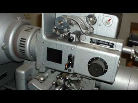

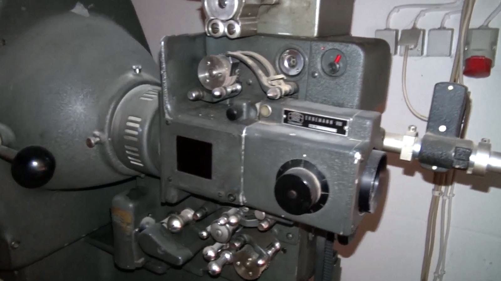

Ich habe meine ersten "Vorführerfahrungen" ja im zarten Alter von 14 Jahren im REX AM RATHAUS in Wesel ( leider geschlossen 1971) gemacht.
Dort waren es 2 Ernemann VIII Projektoren in "Hammerschlag" grau/grün.
Wenn ich mit Fotos im Net ansehe, gibt es bei dieser Maschine immer diese
"Einsteck-Bildfenster". Ich meine mich aber zu erinnern, das in den dortigen
Maschinen der Bildfenster-Wechsel durch eine Art "Schlitten" im Bildkanal
erfolgte ( also nur bei Stillstand des Projektors und Öffnung des Bildkanals
- wegklappen des Objektivs). Diese "Schlitten" mußten nach gewisser
Nutzungszeit (Abnutzung) mit neuen Samt-Litzen beklebt werden.
Kann mir dazu einer der techn. "Koryphäen" hier im Forum etwas sagen
(gibts irgendwo im Net ein Foto dazu ) ?
@ holgertomas
Genau. Danke für das Foto !
Hat meine Erinnerung mich nicht getäuscht ( lang,lang ist's her)...
Und ich erinnere mich auch noch daran, das ich bei meinen ersten Versuchen
am Projektor die untere Feststellschraube der Objektivhalterung zu weit
aufdrehte, und nicht auf das KLICK in der richtigen Position des Objektives
geachtet habe. Ergebnis: Da konnte ich dann am Scharfstell-Drehknopf
so lange drehen wie ich wollte, das Bild wurde nicht scharf...:13_upside_down:
