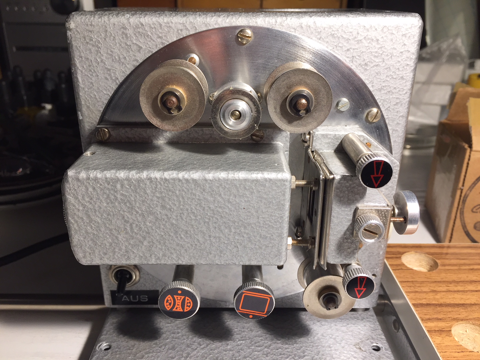

Ich bin gerade an eine sehr schön erhaltene HKS-Projektorette für 16mm gekommen. Ich muss sagen, ich bin positiv überrascht.  Sie wirkt viel robuster als meine HKS Super-8-Version und das Bild ist deutlich brillanter. Was mir allerdings negativ auffällt,  ist, daß der Film am Bildfenster stark erhitzt wird und bei Stillstandprojektion sehr schnell wellt.  Ist das normal, oder mach ich was falsch?  Leider kann ich nirgends im Netz eine Bedienungsanleitung finden. Es gibt da auch zwei Knöpfe mit einem nach unten zeigenden Pfeil, deren Funktion ich gar nicht verstehe... Hat noch jemand das Ding?
Jawoll. Die beiden Knöpfe mit dem Pfeil re dienen dazu, den Filmkanal abzunehmen bzw. wieder zu befestigen. Ich habe mir mit einem Wärmeschutzfilter vor dem Lichtaustritte gegen die Erwärmung geholfen, funktionier prima. Eine Bedienungsanleitung hab ich auch nicht. Learning by doing.
Da kannst du zwei Versionen der Filternehmen, einmal Grünglas aus Diaprojektoren, macht das Rötliche in der Farbe dunkler, oder Spektralfilter die reflektieren, die dann leicht schräg einsetzen, damit die Hitze nicht wieder zum Wendel reflektiert wird. Leider sind letztere aus recht hartem Glas und schwer zu schneiden,  ausreichend große Bruchstücke kann ich dir zusenden.
