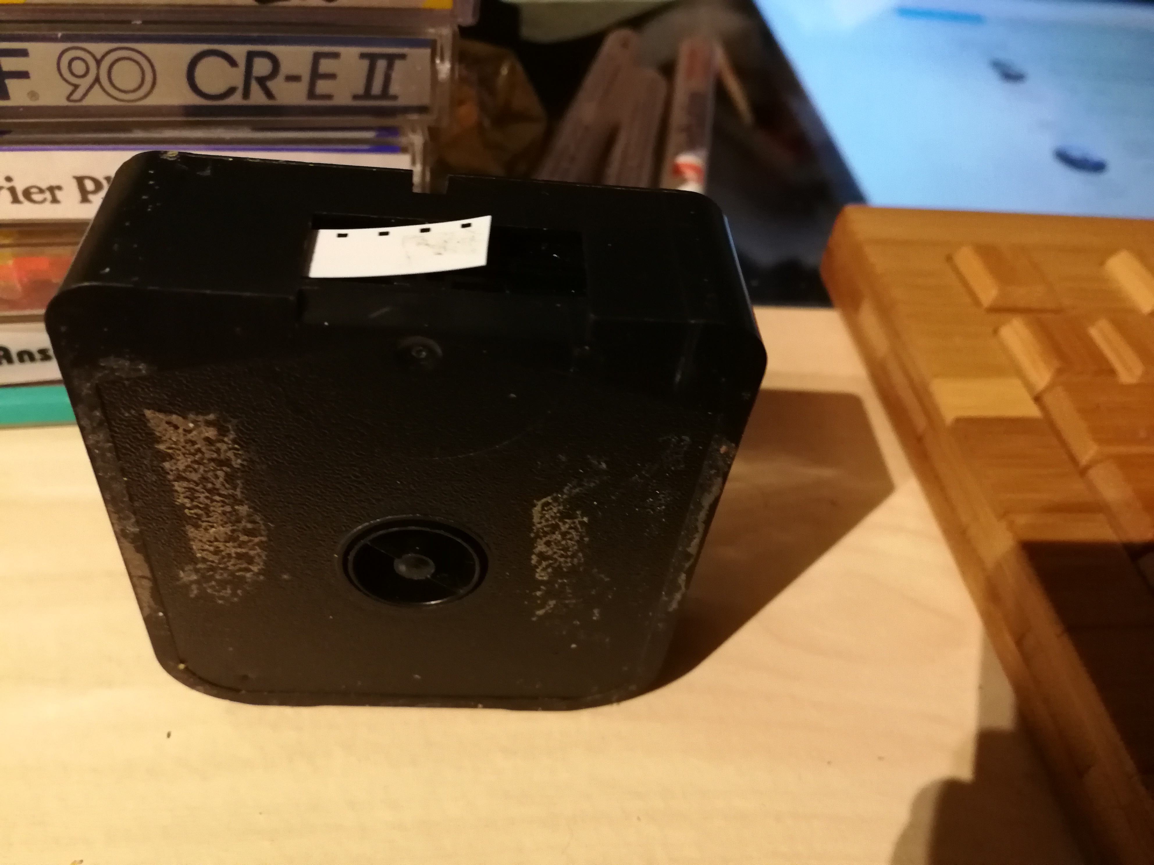

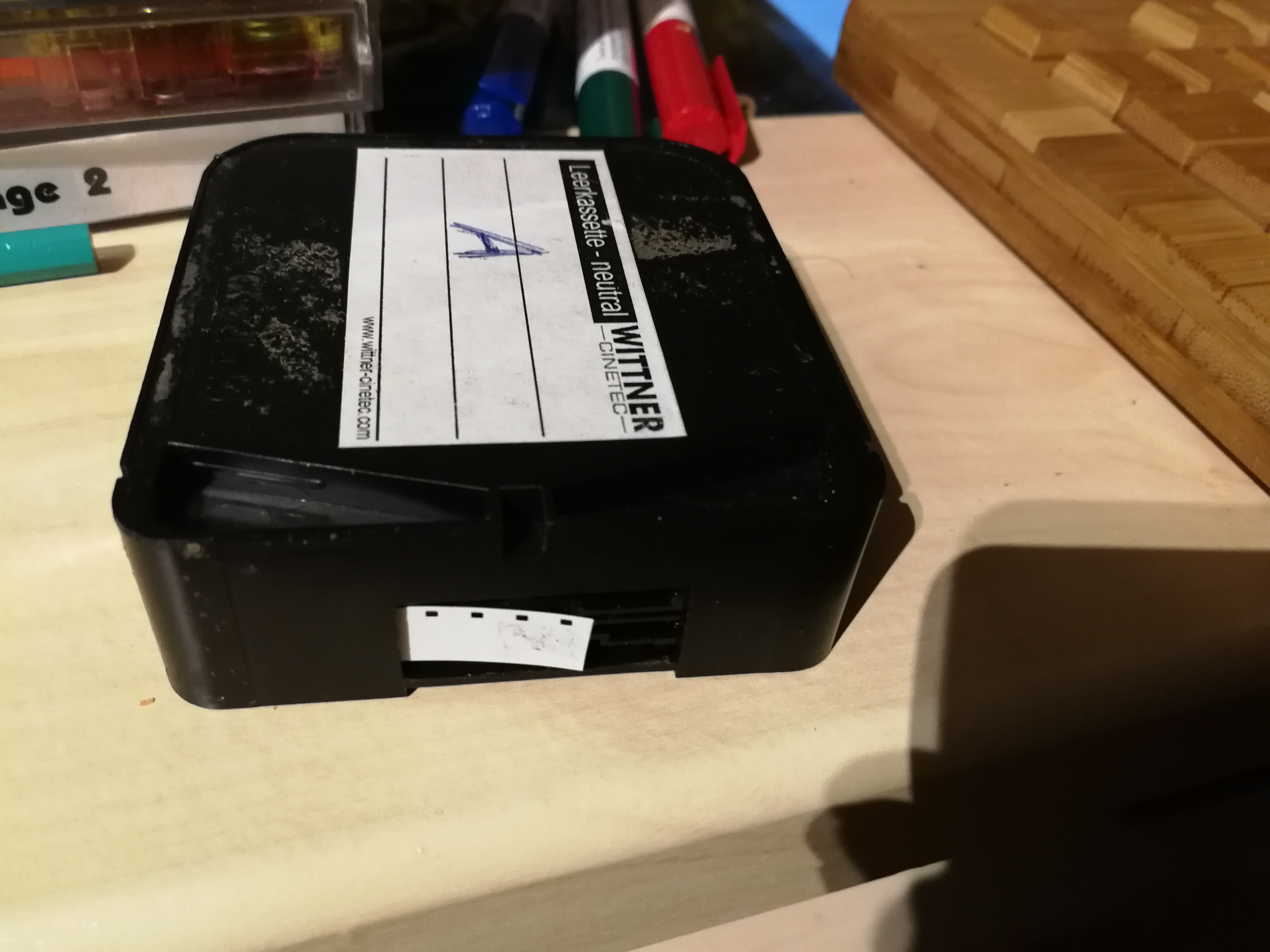

Hallo allerseits. Ich bin auch wieder da. Lese schon seit einiger Zeit wieder heimlich mit. Dieser Beitrag hat mich ermutigt, mich auch mal wieder zu Wort zu melden. Mir kam nämlich lustigerweise im Grunde die gleiche Idee, nur für ein anderes Format.
Die S8-Kassette mit festem Weißfilmvorspann:
Viel praktischer beladbar, da man nicht jedes mal den Anfang neu im Dunkeln am Wickel festpappen muss, sondern einfach nur den Rohfilm einlegt und ein paar cm zum Fenster rausschauen lässt. Im Hellen kann man dann den Vorspann und den Rohfilm mit einem nicht all zu breiten Klebefilm verkleben. Das Schwierigste sind dann die ersten zwei Sekunden. Da muss die Klebestelle in der Kassette um diese doofe Nut herum die 180° Kehrtwende machen. Wenn das gut geht, ist der Rest ein Kindergeburtstag. Und beim Aufspulen auf die Jobo/Lomo Spirale muss man am Ende vorsichtig wickeln und Vorspann von Rohfilm trennen.
