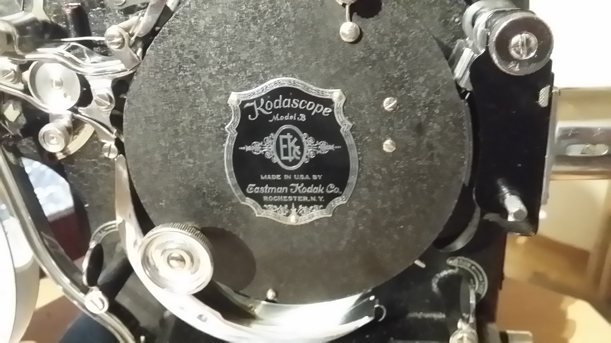

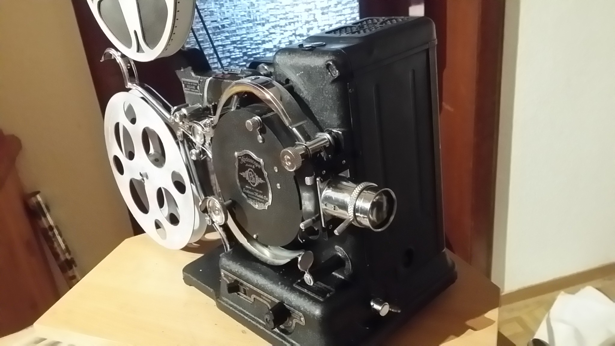

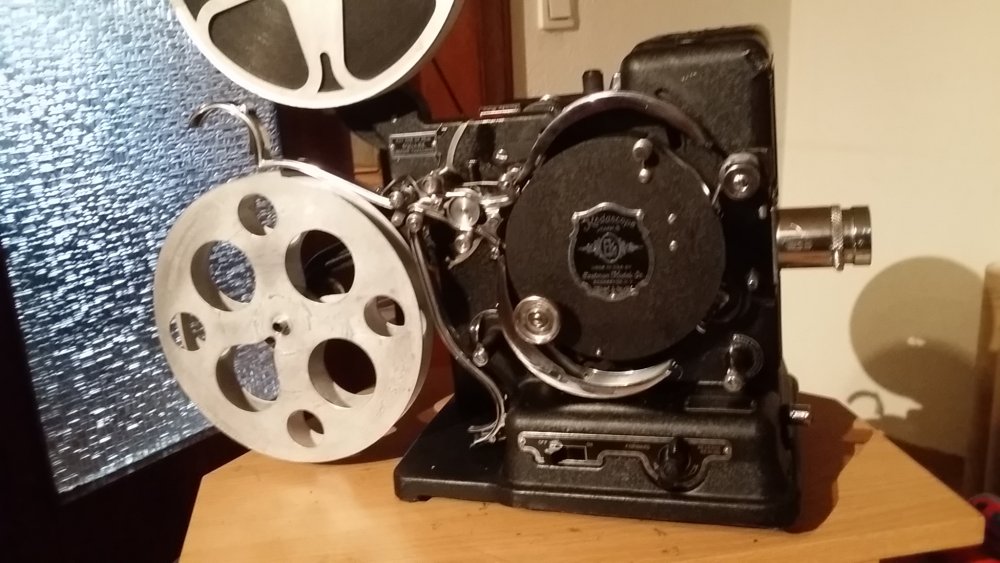

Bei meinem Kodascope Model B rollt sich die obere Filmspule immer zu schnell ab, möchte sagen durch den schwung dreht sich die rolle so schnell das sich zu viel film abrollt .
kennt wer das problem ?
gruss joachim
Das ist ja mal ein hübsches Ding. Und abgefahren diese Spuleneinfädelung. Mit welcher Bildfrequenz läuft der? Welche Lampe braucht er? Und Spulen gehen bis 120 oder 240 m?

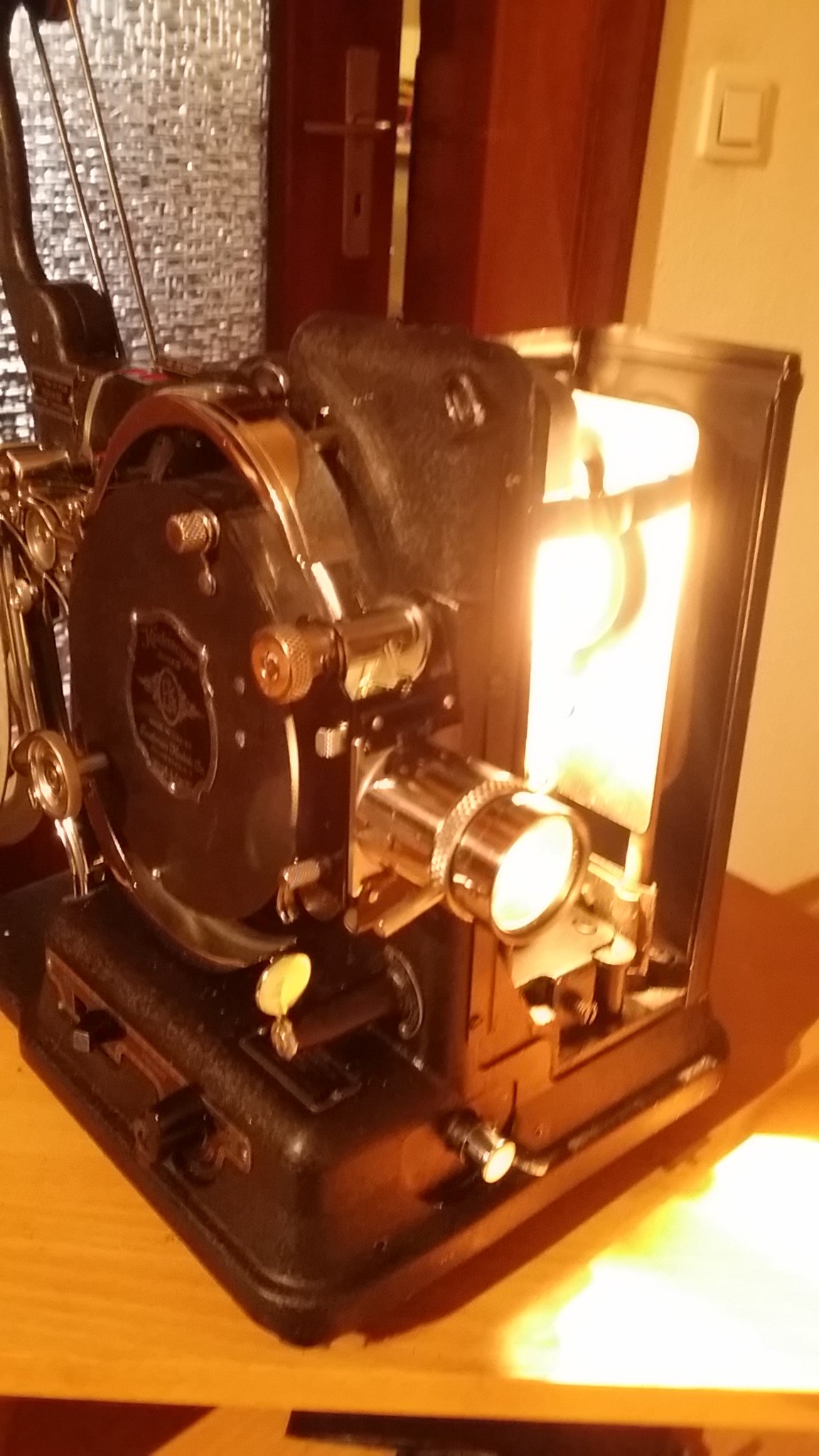

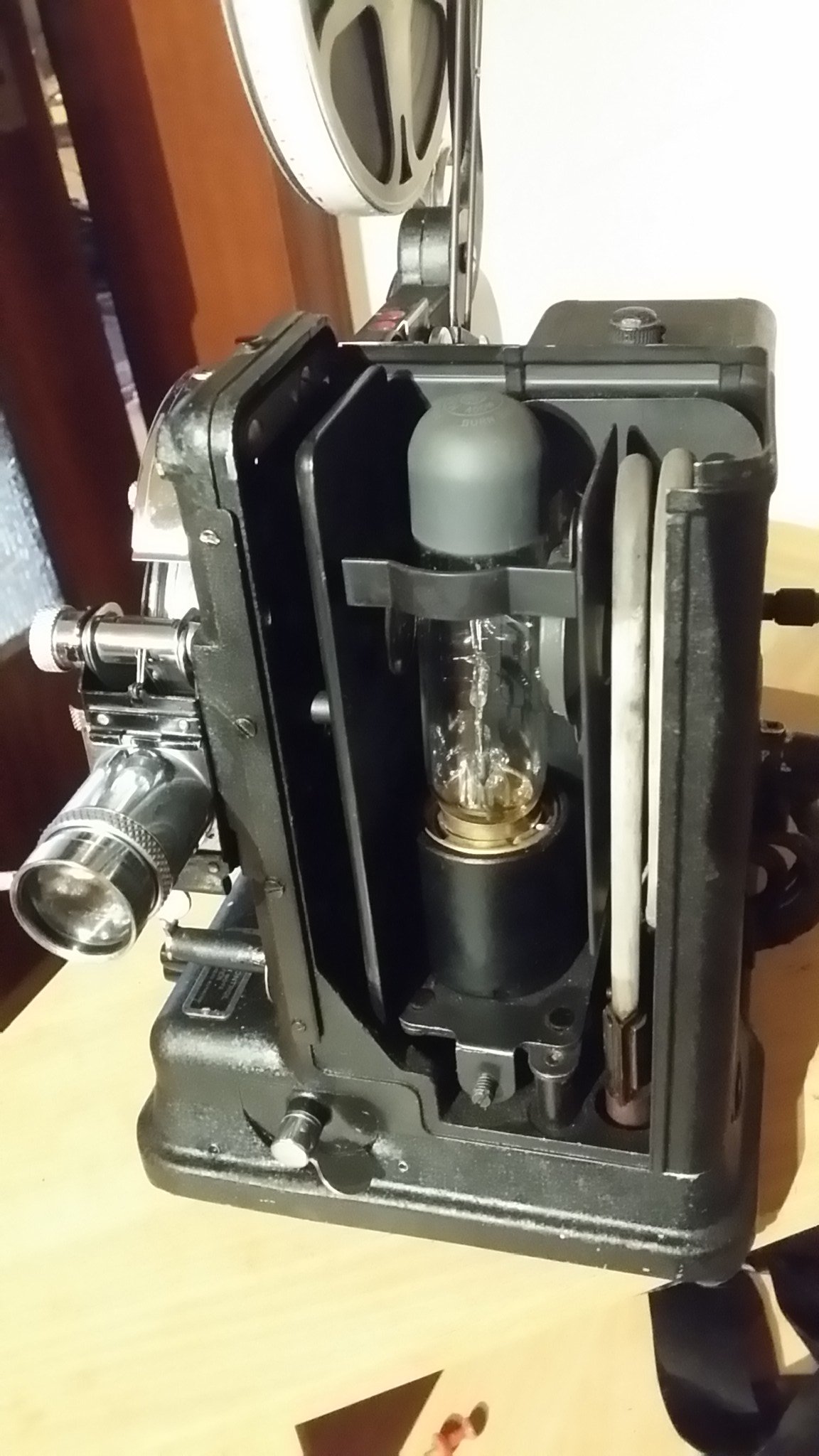

Hallo regular 8 -Lampe ist 50 V 200 W mit Spezialsockel; Spulenaufnahme 120 m; Betriebsspannung 110 V -habe dieses tolle Modell auch in Zustand 2+, absolutes Designteil -bei mir ist leider die Projektionslampe defekt und die Glühbirne im biegsamen Schirm oben am Gerät für die  Beleuchtung der Bedienelemente fehlt.
Gruß, Ernst

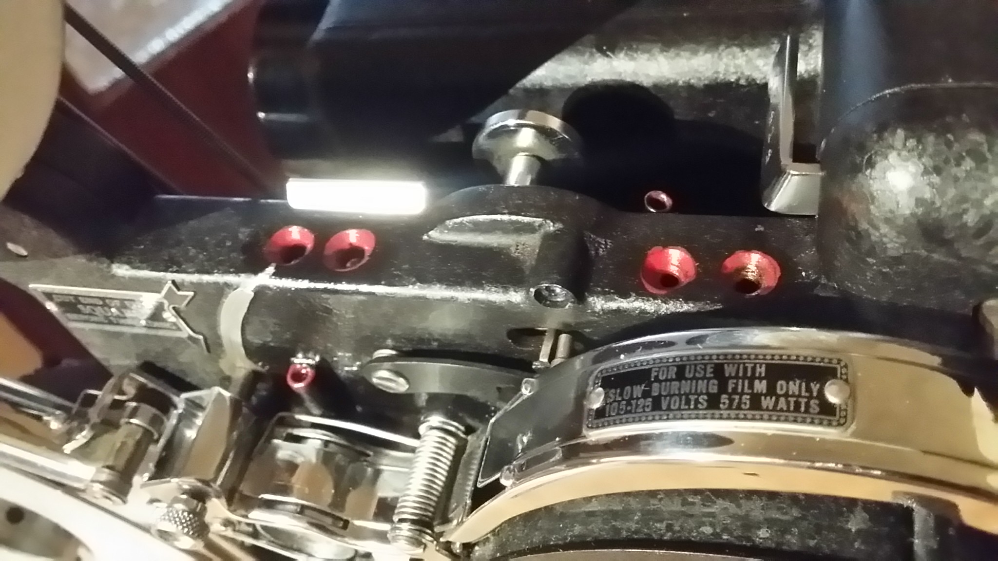

hallo

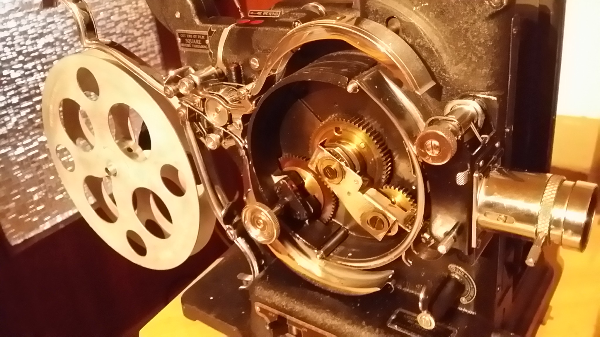

so . jetzt läuft automatisches einfädeln , habe bei beiden spulenachsen diese halbschalen reingemacht ,
alles geölt, läuft super .
Ach...so ein Kodascope Projektor steht auch noch bei mir herum... muss irgendwann auch raus...ist etwas revisionsbedürftig, aber soweit okay... hat sogar noch die Handkurbel dabei...

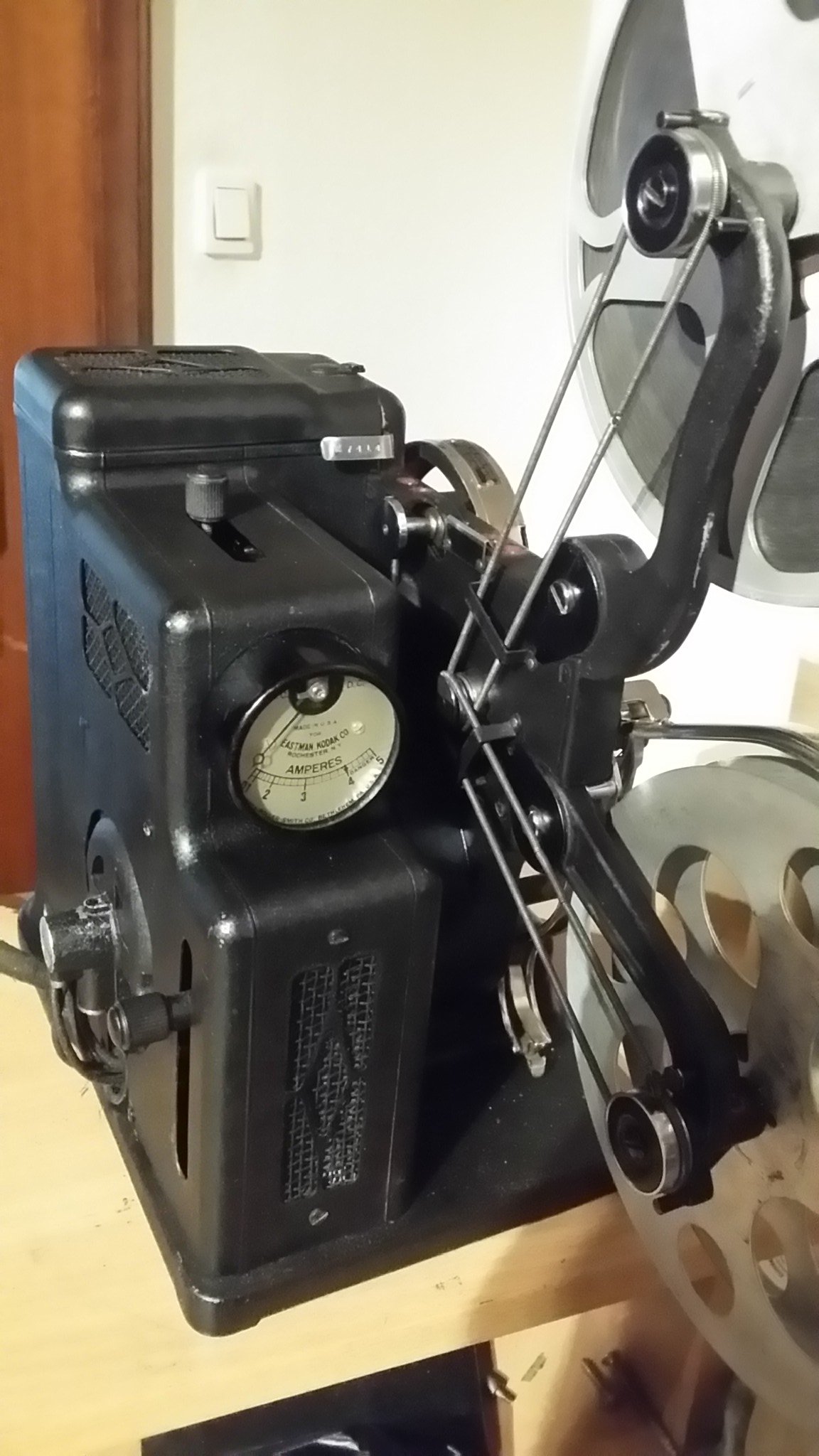

ich habe als projection lampe eine 110 volt , 300 oder 400 watt birne drinnen ... die zieht 2 ampere gemessen mit dem ampere meter am gerät und gemessen am tarfo ..... ich hab auch noch eine 50 volt , 250 watt birne ... damit zieht das gerät aber 4 ampere
die kannst du haben ernst wenn du magst .. ausserdem bekomme ich noch eine birne für den biegsamen hals oben .. ich kann ja mal schauen ob ich 2 bekomme ..könntest du auch eine haben ....
laut handbuch ist die original lampe 50 volt 250 watt .....
In einem andren Beitrag schreibst Du, dass der Projektor doppelte Zahnreihen an den Rollen hat.
Bei Laurel & Hardy-Filmen musst Du dann darauf achten, dass Du wirklich Stummfilme mit Doppelperfo kaufst. Häufig werden die Stummfilme mit "musical track" angeboten, die passen dann auch nicht auf Deinen Projektor, weil Tonspur statt zweiter Perfo.
